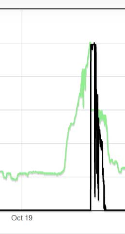

Pro plynulou regulaci je potřeba regulační ssr, pwm výstup a pwm/dc převodník pro buzení relé. Pro řízení SSR spínaných v nule je PWM generátor v SDS příliš rychlý.
Trochu neučesaný graf - zelená je napětí a černá je stav regulace v %. Float mám na 13,6, absorpci na 14,00.

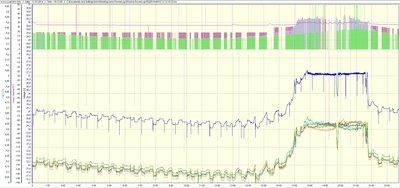

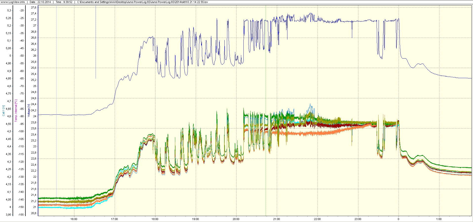

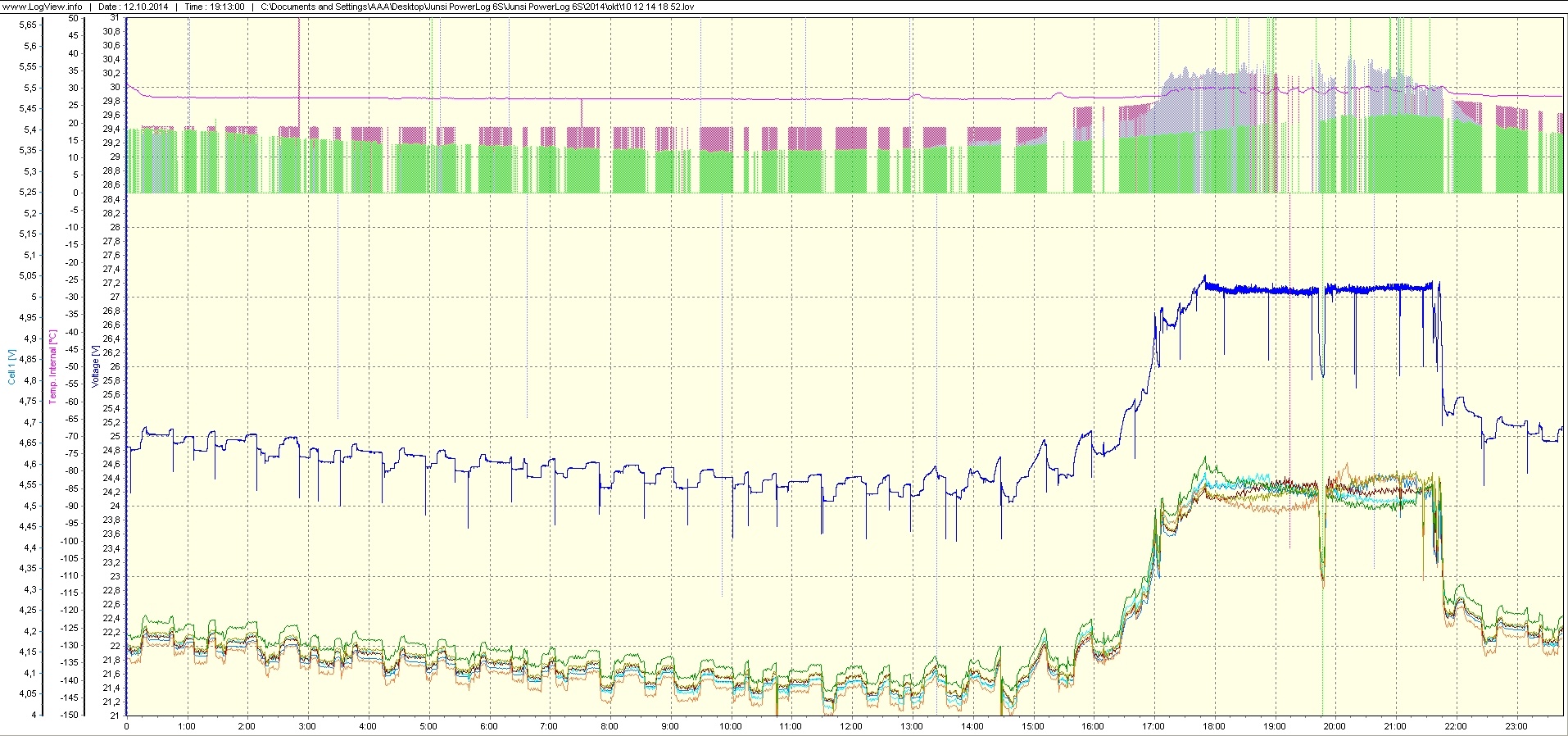

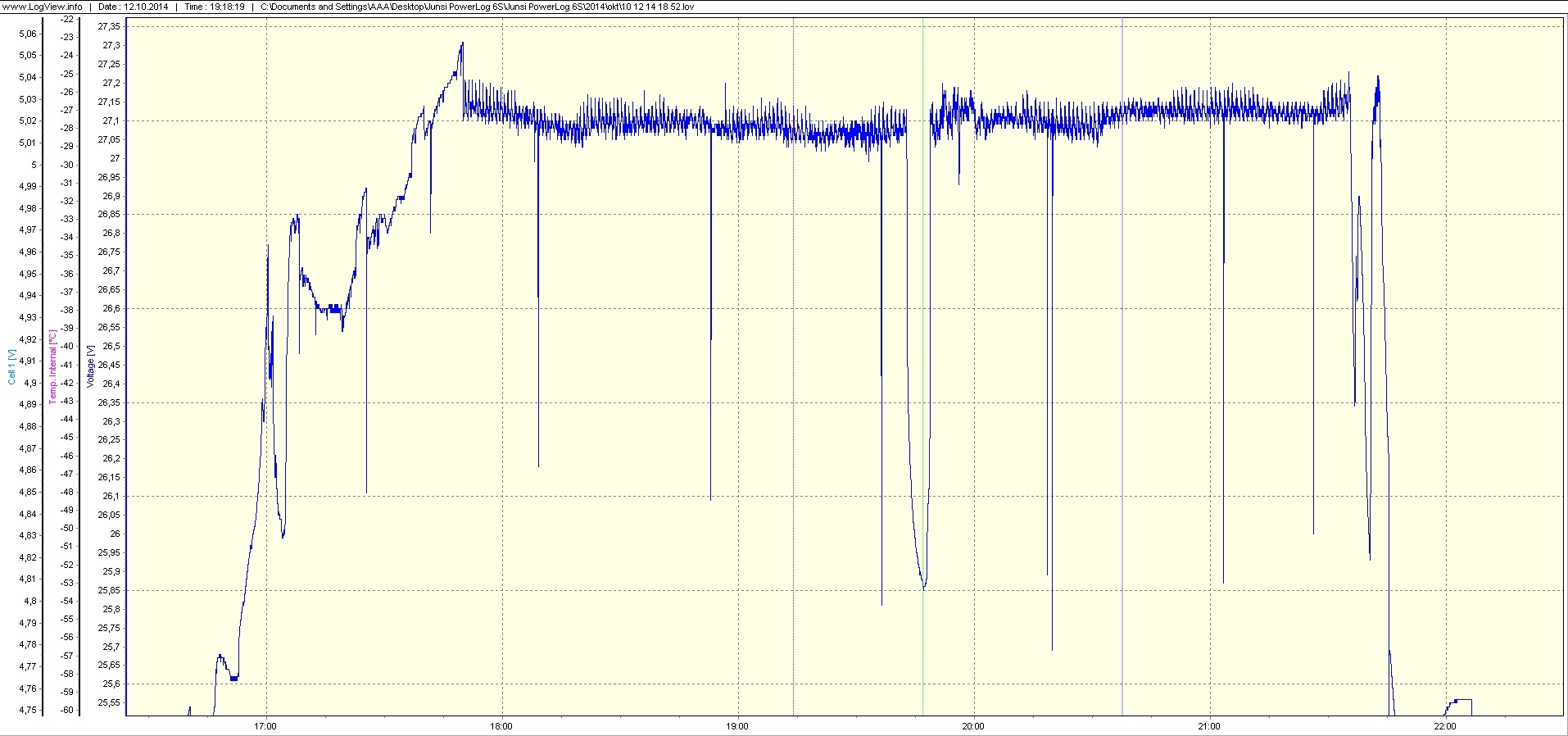

Dnes sa deň mimoriadne vydaril, po zahmlenom ráne bolo ideálne počasie a tak s potešením Vám môžem predviesť, ako pracuje kybosov regulátor záťaže. Pripájam cez regulátor so SSR 750 W záťaž v bojleri. Úlohou regulátora je udržiavať stabilné zvolené napätie 27,24 V, ktoré doporučuje výrobca batérií pre staničný režim.
Prvý graf ukazuje priebeh napätí ( aj teplôt ) počas 24 hodín. Nonstop sú pripojené dve mrazničky a jedna chladnička. Najväčší pokles napätia viditeľný na grafe spôsobuje nová testovaná mraznička pripojená na 1000 W meniči ( štartuje pri 55 W a vypína po cca 12 minútach pri 45 W ). Na druhom detailnom grafe je priebeh nastaveného napätia batérie, tesne pod 27,24 V. Aby bolo nastavenie jemnejšie, použil som menší trimer 1 K s predradeným odporom. Napätie je udržiavané po celý čas v rozsahu 27,1 +0,1 / -0,05 V. Na treťom grafe je detail dotrimovania napätí na balancéri, dá sa dosiahnuť šírka pásma menšia ako 0,1 V / 4,54 V. Tesne pred koncom procesu je vidieť už celkom dobrý výsledok nastavenia. Pre všetky obrázky treba použiť na časovej osi korekciu –5 hod. Rušenie pri zázname údajov o teplotách jasne súvisí s napájaním motorových záťaží.
Veľká vďaka kybosovi za jeho príspevok, som veľmi spokojný !

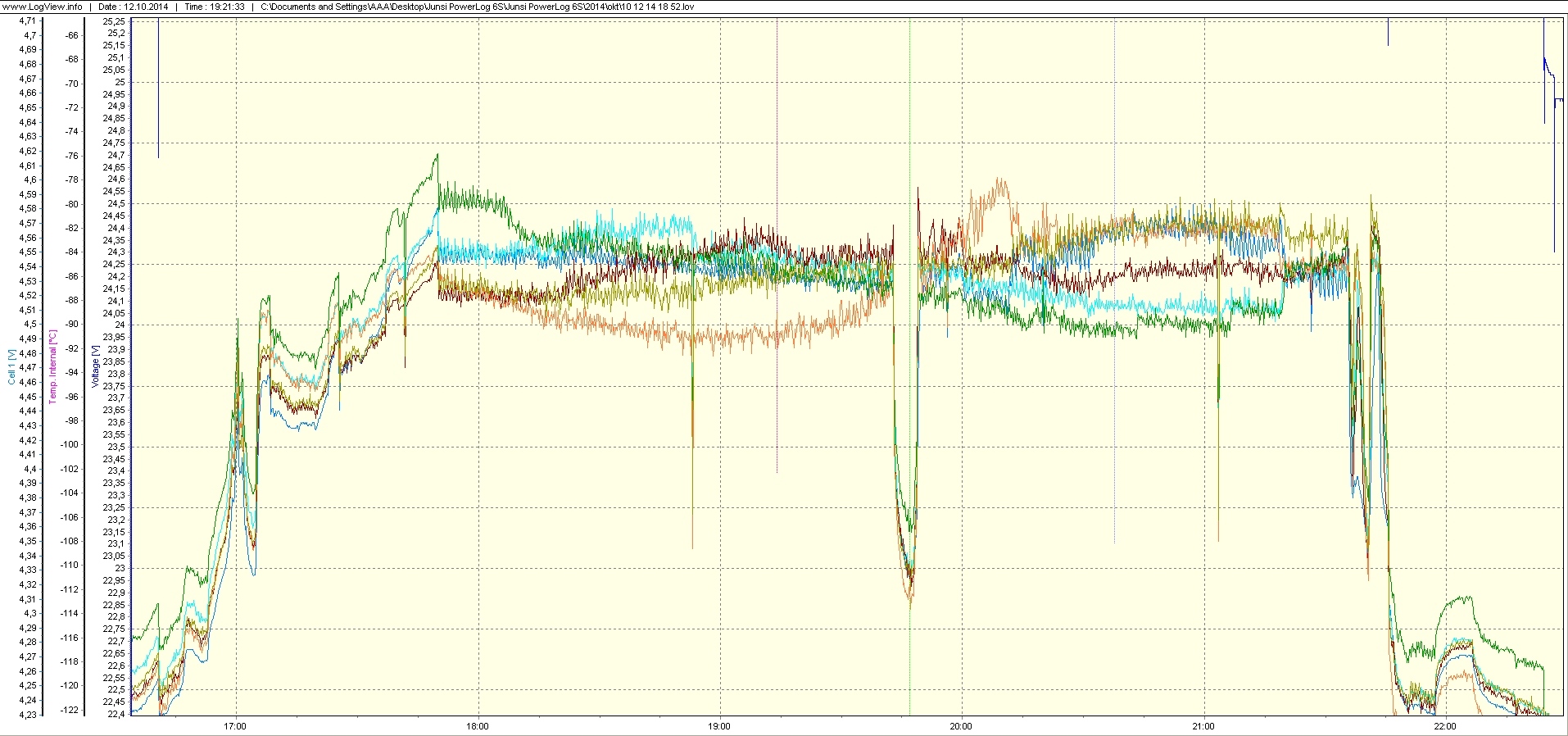

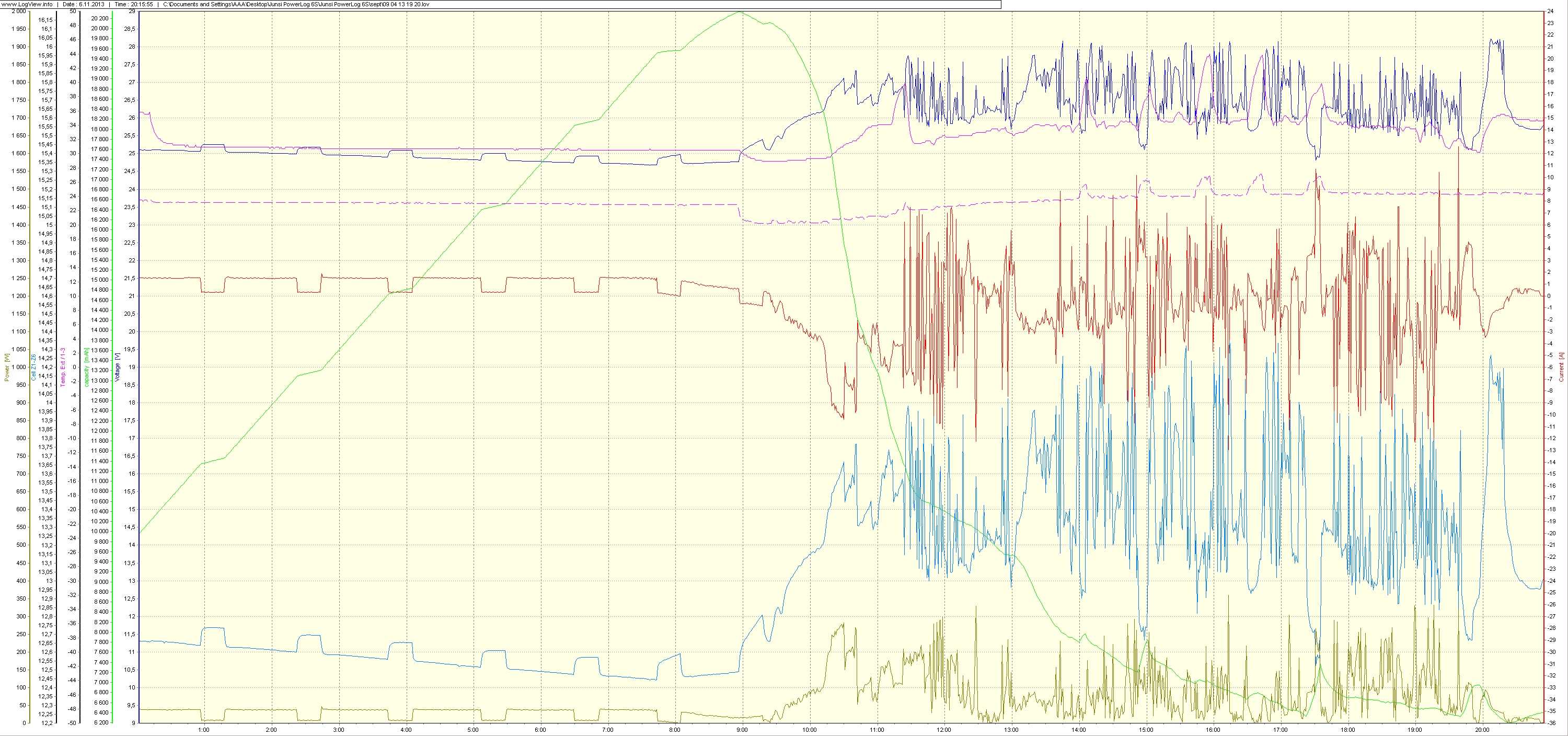

Včera mal systém ráno deficit a musel som odcestovať, tak som po dlhom čase celú obvyklú záťaž odpojil a nechal systém v rekondícii ( piata fáza nabíjania
). Počasie bolo spočiatku premenlivé, ale potom som sa dočkal odmeny - niekto má vemblouda, ja zasa krokodíla. Na konci dobíjania sú napätia dvojčlánkov v rozpätí 0,04 V vďaka súčinnosti regulátora a balancéra.
Škaredo prší, napriek tomu prajem pekný deň !

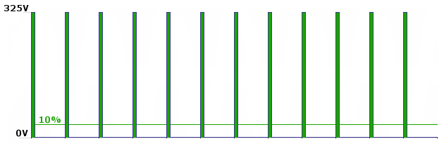

Rozsirujem svoj meraci system o riadenie prebytkov na strane AC (cize za menicom) a tym padom je nutne riadenie SSR. Kedze mame SSR spinane v nule alebo SSR s fazovou regulaciou (ci uz internou alebo externou) mame teda dve moznosti ako spinat zataz a tu sa naskyta otazka co je pre menic menej agresivnejsie ?

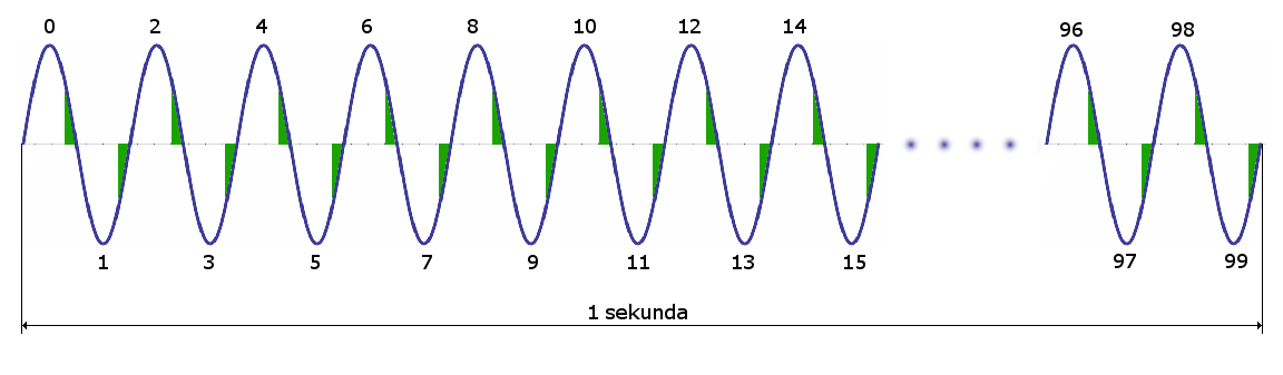

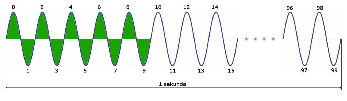

SSR spinane v nule sa da regulovat pomalou PWM-kou, perioda dajme tomu 1s co mame 100x polvlnu sinusovky a teda moznost regulacie po 1% samozrejme nieje to pre plynulu regulaciu to najlepsie riesenie.
priemer vykonu 10% vramci 1 sekundy Druha moznost je pouzitie SSR s fazovou regulaciou kde je regulacia viacmenej plynula a vramci kazdej polvlny avsak pri vacsej zatazi vznikaju dost neprijemne prudove spicky (kedze sa spina rele mimo nuly) ktore mozu nepriaznivo vplyvat na menic a jeho regulaciu.
Je tu este jedna zaludna moznost a to usmernit vystupne napatie z menica na cca 325VDC a toto spinat PWMkou (radovo kHz, idealne nad pocutelnu hranicu
) do zataze MOSFET-om alebo IGBT-om. Usmernovaci mostik by tiez svojou teplotou prispieval do okolia

No asi najjednoduhsia a ucelna je prva moznost ssr zo spinanim v nule. Ale zaujala ma aj tretia moznost, akurat tam uz je to hodne komplikovane, kedze usmernovace atd., dalsie vydavky a kurvitka.
Najlepsie keby sa k tomu vyjadril niekto kto stym uz ma skusenost a pouziva to. Som zvedavy na dalsie nazory.

O regulacii VALCom som cital a samozrejme ze pre plynulu regulaciu vykonu je vhodnejsie fazove spinanie SSR-ka, ale tym padom sa SSR zapina niekde v priebehu polvlny a mali by tam vznikat vacsie razy ako pri spinani SSRka v nule.vata píše:O vytěžování přebytků pomocí SSR za měničem jsme už tady samozžejmě mnoho diskutovali a hodně z nás má své vlastní bohaté zkušenosti. Já začala s SSR spínaným v nule, spínací cykly v řádech jednotek Hz, a musím říct, že měnič ani baterie mi z toho nějak šťastné nepřipadaly - jsou to zkrátka pěkné rázy. Pak jsem přešla na regulační SSR řízené napětím, které se generuje z PWM řídícího PLC, a od té doby nechci jinak. Jde to v rozvaděči slyšet a velmi mírně to ruší AC síť, ale jde o skutečně plynulou regulaci. Ve VALCu jsem nechala oba algoritmy, v současné verzi může být ale aktivní pouze jeden z nich.Najlepsie keby sa k tomu vyjadril niekto kto stym uz ma skusenost a pouziva to. Som zvedavy na dalsie nazory.
Regulacia SSRka spinaneho v nule na jednotlive polvlny by mohla chodit dobre ale asi iba s dostatocnou kapacitou akku, kedy zataz nerobi velke skoky napatia a aku nieco aj podrzia.
Kazdopadne zrejme budem skusat tretiu moznost bez SSR ku ktorej sa najviac priklanam. No uvidime ako dopadnu testy, tam by ta regulacia mohla byt plynula bez razov na AC strane. Samozrejme s dobre dimenzovanym usmernovacom, kapacitou na DC strane, spinacim prvkom a taktiez nezabudnut na odrusenie.
