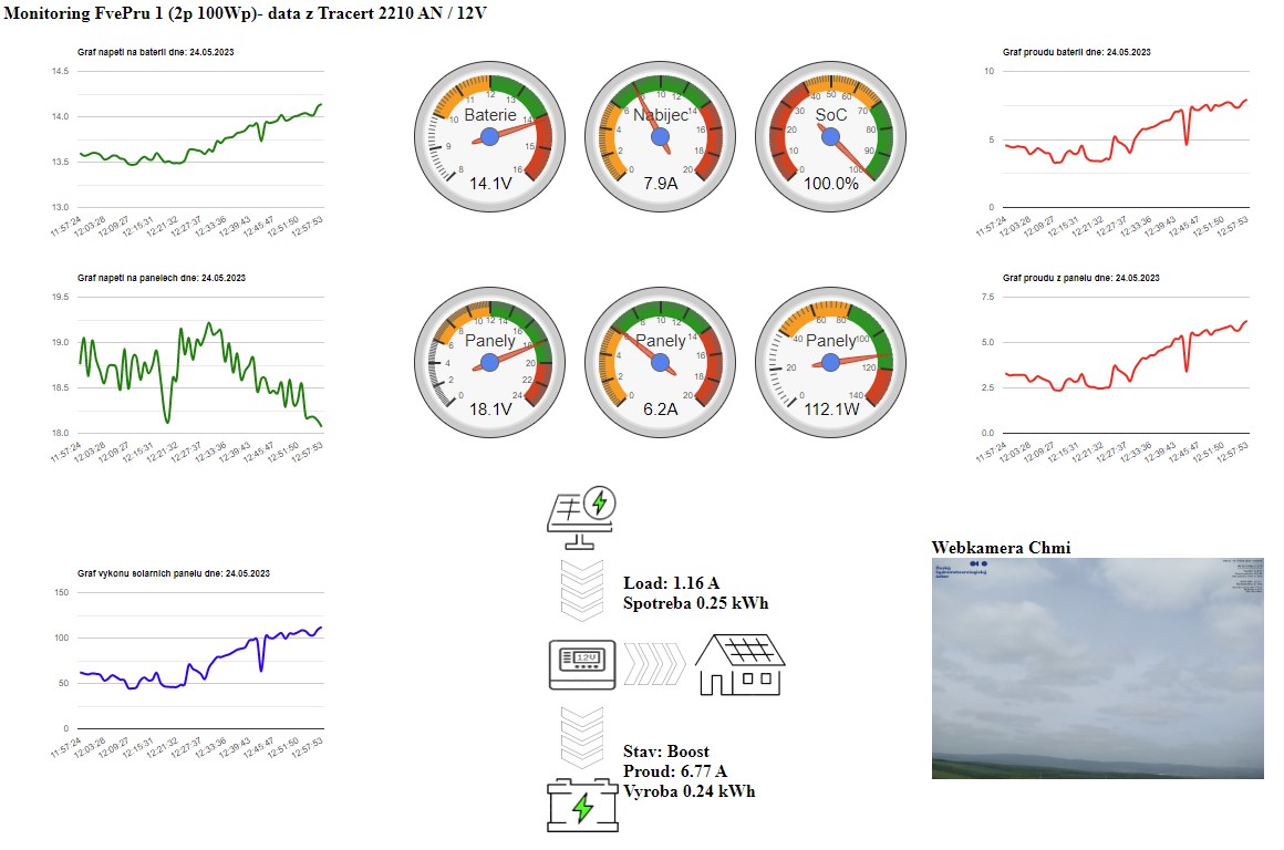

Ja jsem ze skopcem prohodil par zpráv, a bylo, zbytek jsem pochopil, na internetu jsem dohledal různé verze RS485 pro epever. zjistil, která verze je implementována v mém epeveru, pak jsem upravil kod a je to.
funguje to k plné spokojenosti za čež skopcovi velice dekuji.
Pokud s tím má někdo problém, tak se ptejte, pokud budu vědět odpovím. Na epeveru jsem rozchodil tohle arduino s wifi a i kabel pres RS485/LAN adapter. Vše končí v homeasistantu.
Vizualizace je přes grafanu v HA a nebo pro ty co nemají HA je možná webová, ala "samodoma".
Zde ukázka z mého 12V labu

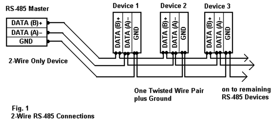

W610 má jeden RS232 konektor s devíti piny (ten asi nevyužiješ), jeden osmipinový RJ45 konektor pro ethernet, kam se zapojuje ethernet a nic jiného. Ten můžeš využít a nemusíš. Dále má kulatý konektor pro napájení, kam můžeš zapojit dodaný napájecí adaptér (ale nemusíš), 2 šroubovací svorky pro napájení, které můžeš využít a W610 napájet z MPPT regulátoru (vyzkoušeno z 5415AN, funguje) a 2 šroubovací svorky pro RS485, A a B. A nakonec konektor pro WIFI anténu, anténa je v balení.
Zapojení, co píšeš, by mělo fungovat. Prostě propojíš drát A z jednoho Epeveru do druhého a dále do W610, resp. z jednoho Epeveru do W610 a z druhého také do W610 pod tu samou svorku. S drátem B to samé. Jestli nemáš krimpovací kleště, budeš potřebovat 2 ethernet kabely. U obou jeden konektor ponecháš, jeden píchneš do jednoho Epeveru a druhý do druhého. Konektory na druhé straně uštípneš, příslušné dráty oholiš a dáš pod šroubovací svorky A a B W610. Vybereš si jeden Epever, ze kterého použiješ napájení a příslušné vodiče + a - zapojíš pod svorky W610, napájení z druhého Epeveru nepoužiješ.
Není to takto úplně podle doporučení; doporučuje se jeden dvoudrát a z něho odbočky, vygoogli si obrázky "RS485 wiring". Nicméně RS485 je dělaný pro komunikaci až na kilometr, kde rušení bude hrát významnou roli. Na, předpokládám, pár metrů, to bude asi jedno. Třeba napíše Cipis, jak má zadrátovaných těch 9 zařízení na sběrnici.
Co se týká připojení na počítačovou síť, tam je těch možností celkem dost a lze využít jak ethernet tak WIFI, a to i současně. Pokud nemáš WIFI router, můžeš to udělat, jak píšeš. W610 nastavíš do režimu AP a z PC se k připojíš k té jeho WIFI. Jen budeš muset Windowsům nějak vysvětlit, že ta W610 WIFI opravdu není internet a že tedy tam nemá být default route. Pokud to Windows nepochopí, nejspíš ti z toho počítače přestane fungovat internet, neb Windows si budou myslet, že internet je na W610
, ale nastavit to správně určitě jde. Výhodnější mi přijde, pokud máš WIFI router (prostě domácí wifinu, kam se připojuješ třeba mobilem atd.), aby se W610 připojil do tvé WIFI sítě. Bude tak na síti k dispozici stále a budeš ho moci používat aniž by ses k jeho WIFI stále připojoval/odpojoval z počítače.
Jak udělat virtuální sériový port - Windows nemám, tak neporadím, ale na webu mají software pro Windows https://www.pusr.com/support/download/u ... tware.html , tak předpokládám stáhnout, nainstalovat a virtuálné port se objeví.

Re: Vyčítanie dát z regulátora Epsolar cez wifi eBox-WIFI-01
Díky za odpověď. Takže bych si měl udělat kabel podle tohoto schématu ne?
Jinak doma Wifi router samozřejmě je. Běží na něm IP TV a případně nějaký tablet, nebo mobil. NTB běží trvale na LAN kabelu a wifi má volnou. Takže by opravdu bylo super, kdyby se W610 připojila na trvalo k routeru a já si odtud po virtuálu tahal data do NTB a příslušného programu pro monitoring Epever
- Příspěvky: 7497
- Reputace:1080
Na zacatku a na konci jeste terminatory, rezistory 120 Ohm. Je mozne, ze ten eth/rs485 konvertor ma u sebe, takze aspon na konec. Epevery nemaji.
A odbocky nejsou povolene, vzdy to chce obejit jednim parem tam, druhym zpatky.
Ja si to udelal tak, ze jsem vzal stary patch panel a zadratoval vzdy 45 z jednoho konektoru na 36 na druhy konektor. A jako propoje pouzivam obyc. patch kabliky. Epever ma totiz tu rs485 na dvou parech, 36 a 45. Takze to jde modrym parem do epeveru a zpatky oranzovym parem zpatky. Na patch panelu se ten oranzovy propoji na modry z dalsiho konektoru a tak dale. Terminator je pripajeny na dalsich patch kabelu a je vrazeny do zasuvky za epevery. Udelal jsem tak cely 16 zasuvkovy modul, takze jeden privod, jeden terminator, no a zbyva 14 pozic na zarizeni. Tak jich mam jeste 5 volnych :-D

ahoj, marne se snazim ptes epever kabel dostat data z tracer reglu do pc, stale nechce nic nacitat, mas nekake reseni jak to z nej vycucnout? tteba pres prevodnik rs485 uz si nevim rady, dikSolarnoob píše:Nic proti tomu nemám, ale proč to psát znova, když už to někdo napsal.jannecz píše:Vidíte sami, že to kopírování zdrojáků není moc dobrý. Nic proti nikomu, každý si to upravý podle sebe, když tomu moc nerozumí, tak blbě, pak to pošle dál...
To není někde nic v základu čistýho pro úpravu vhodnýho třeba na githubu?
To že ti to někdo pošle znamená, že tobě odpadne zjišťování jak celý kód a jeho vykonné části poskládat dohromady.
Následně je na tobě, aby jsi jednotlivé bloky pochopil. A když to pochopíš, tak víš kde co je špatně a co máš upravit.

pobere ta W610 šest zarizeni (2x axpert a 4x bms) na jednu rs487 sbernici?PetrV2 píše:W610 má jeden RS232 konektor s devíti piny (ten asi nevyužiješ), jeden osmipinový RJ45 konektor pro ethernet, kam se zapojuje ethernet a nic jiného. Ten můžeš využít a nemusíš. Dále má kulatý konektor pro napájení, kam můžeš zapojit dodaný napájecí adaptér (ale nemusíš), 2 šroubovací svorky pro napájení, které můžeš využít a W610 napájet z MPPT regulátoru (vyzkoušeno z 5415AN, funguje) a 2 šroubovací svorky pro RS485, A a B. A nakonec konektor pro WIFI anténu, anténa je v balení. Zapojení, co píšeš, by mělo fungovat. Prostě propojíš drát A z jednoho Epeveru do druhého a dále do W610, resp. z jednoho Epeveru do W610 a z druhého také do W610 pod tu samou svorku. S drátem B to samé. Jestli nemáš krimpovací kleště, budeš potřebovat 2 ethernet kabely. U obou jeden konektor ponecháš, jeden píchneš do jednoho Epeveru a druhý do druhého. Konektory na druhé straně uštípneš, příslušné dráty oholiš a dáš pod šroubovací svorky A a B W610. Vybereš si jeden Epever, ze kterého použiješ napájení a příslušné vodiče + a - zapojíš pod svorky W610, napájení z druhého Epeveru nepoužiješ.
Co se týká připojení na počítačovou síť, tam je těch možností celkem dost a lze využít jak ethernet tak WIFI, a to i současně. Pokud nemáš WIFI router, můžeš to udělat, jak píšeš. W610 nastavíš do režimu AP a z PC se k připojíš k té jeho WIFI. Jen budeš muset Windowsům nějak vysvětlit, že ta W610 WIFI opravdu není internet a že tedy tam nemá být default route. Pokud to Windows nepochopí, nejspíš ti z toho počítače přestane fungovat internet, neb Windows si budou myslet, že internet je na W610, ale nastavit to správně určitě jde. Výhodnější mi přijde, pokud máš WIFI router (prostě domácí wifinu, kam se připojuješ třeba mobilem atd.), aby se W610 připojil do tvé WIFI sítě. Bude tak na síti k dispozici stále a budeš ho moci používat aniž by ses k jeho WIFI stále připojoval/odpojoval z počítače.
- PetrV2
- Příspěvky: 135
- Registrován: pát úno 17, 2023 6:08 pm
- Reputace:10
- Lokalita:Praha
netuším ... tedy pro RS485/modbus by to problém být neměl, pokud bude mít každé zařízení jinou adresu, ale nebezpečí vidím v tom, že ty BMSky se nebudou chovat slušně, budou skákat do řeči
Také je velmi vhodné mít stejnou rychlost (baud rate).
Abych si nevymýšlel - myslím si, že tomu převodníku (W610 či jinému) je fuk, co máš na sběrnici. Otázkou je, zda se ty axperty a BMSky mezi sebou nepohádají. Pokud budou dodržovat specifikaci modbus, budou mít unikátní ID a stejnou rychlost (a stop bity a paritu), nic by se pohádat nemělo, ale je to jen můj odhad
