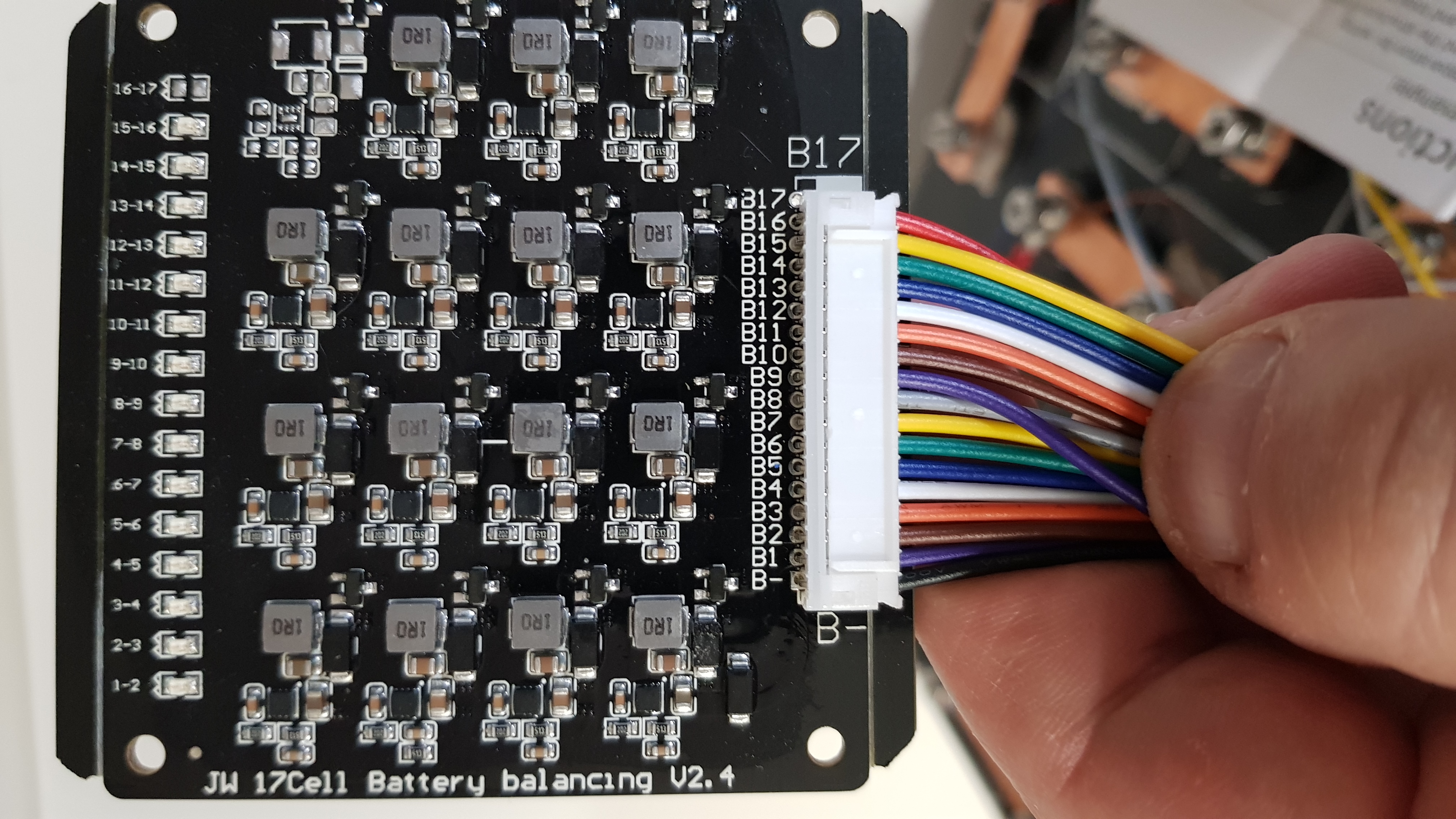

kybos píše:
Osobně věřím, že delší životnost budou mít tlumivky ve srovnání s kapacitory ve funkci akumulačního prvku. Tabulková životnost superkapacitoru je kolem jednoho milionu cyklů v ideálních podmínkách a to se mi jeví jako velmi krátká doba na to aby to vůbec mělo smysl instalovat. Kromě toho je klidový proud tlumivkových přelévačů energie řádově menší než kapacitních. Ostatní parametry jsou srovnatelné (udaná velikost balančního proudu, startovací diference pro zahájení balancování). Proto jsem zvolil tento balancér https://www.aliexpress.com/item/3300290 ... web201603_
Prosímtě jak jsi spokojen s timto balancerem na Mikelovych článcích?

Ty, které jsou uvedeny odkazu výše jsem zkoušel jako první. Fungovaly, ale byly poněkud nestabilní. Poblikávaly i v době, kdy k tomu nebyl důvod, jelikož články byly srovnané. Nyní jsem je nahradil podobným modelem od jiného obchodníka https://www.aliexpress.com/item/4000790 ... 4c4dPamBY7. Tyto se jeví jako výrazně stabilnější a ani nebliknou, když k tomu není důvod. Možná jsem měl v prvním kole jen smůlu na špatný kus ze špatné várky. Blikaly totiž jen v provedení 9S. V provedení 16S jsou stabilní i kusy z první várky. Na první pohled bez podrobnějšího zkoumání se zdá, že balancéry objednané v druhé várce mají rozměrnější indukčnosti. Ale reálné parametry jsem neměřil a demontáž a měření indukčností jsem neprováděl. Obě provedení mají stejný konektor a jsou zaměnitelné 1:1 jen zasunutím do konektoru. Rozměry plošného spoje mají drobné odlišnosti.

Zatim nejsem moc spokojen s timto je to asi to stejné skoro nic to nedělá napětí na članku musi byt 3,8V aby zacala svitit příslušná Led...testoval jsem to raději na starych akku abych si nové nepoškodil nějakým čínským nesmyslem.Navic si myslim,že by to chtelo balancovat už u napětí 3,3-3,4V ty clanky se potom poměrně dost rozjižději.
