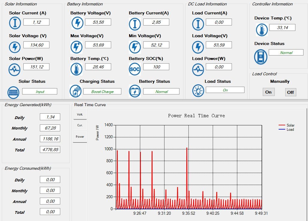

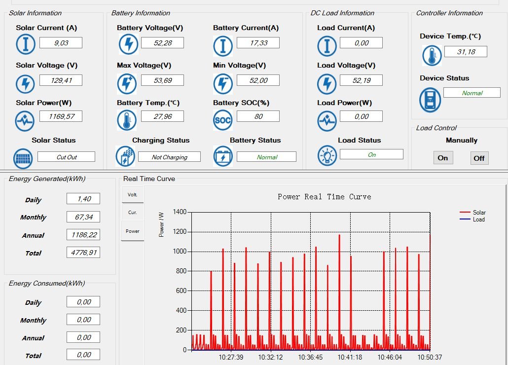

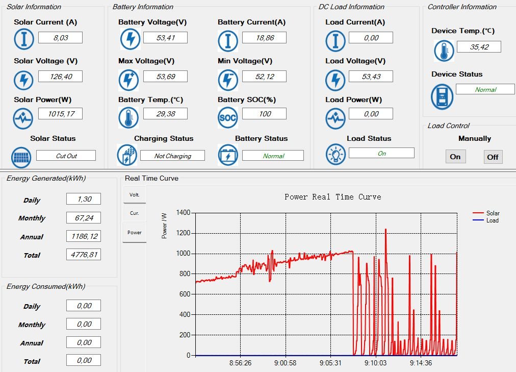

Zajima me hlavne flakani v nabitem stavu a hooooodne pozvolnej nabeh do nasledneho nabijeni.
To i Axpert je mnohem sviznejsi(a to byl na jinych vlaknech a forech pomlouvan za rychlost vyhledavani v oblacnosti)
Pokud jsou v systemu spolu Axpert/Fang/Victron tak Epever nema zajem vubec reagovat a nabijet dokud nepadne napeti klidne pod 0,3V od nastaveneho. A to i potom si klidne 1-5min pocka.

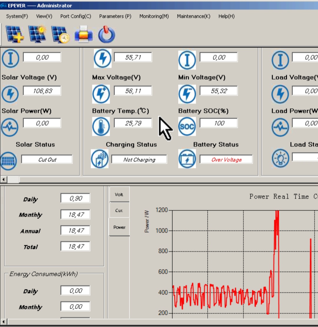

Ja mam uz i za sebou necekanou reklamaci 10420an.
Nejak se rozhodl nabijet a nabijet bez ohledu na napeti.

tak stím flákáním v nabitém stavu máte pravdu.Ale je to celý o měření napětí na baterkách a odběru do zátěže.Máte vícero regulátorů.Já taky.Pro představu:Mám u 10420N na výstupu 28,6V,na baterkách 28,3V.Další regulátor 6415N na výstupu 28,5V na baterce 28,3V .To samý na dalších regulátorech.Napětí se na baterkách pomalu sune nahoru podle zpotřeby.Závady jsou: 10420N hlavně propojit krouceným kabelem na baterku--vývod na hlídání napětí akumulátoru. Další problém jsou přechodové odpory.Mám baterky ca 2,5m od regulátoru 50kabelem a je to znát-ubytek napětí,pojistky PN00 taky je ubytek a další a další spoje.Mám 10420N přepanelováno a na Jich,kolikrát se stane že toto pole pokryje zpotřebu i nabíjení aku a proto se ostatní regulátory flákaj.Zkuste to co já odpínal sem různé pole a zjistíte že nastane doba kdy tak dobře svítí,že vlastně další regulátor vše utáhne a ten 10420N se fláká,nebo se fláká 6415N-ty mám dva.Bavím se o 24V systémovém napětí.

U me nechtel zastavit na overvoltage. Zjistil jsem az v dobach prebytku.

Trocha teda podkladu. O nastaveni Epevera. A fotecka z realu A to je 5min a porad zevluje.
To uz davno victron/fang/i Axpert kterej je poplivanej drou.
Pozor nebavim se o batercicce. Takze padnuti napeti z cca.56,05 na 55,70V je dost energie u 65kWh svinuchy v li-ion.
Ano u me dopojeni externiho napajeni zlepsilo presnost o cca.0,07V, ale chovani v nabitem stavu je divocina.
Verim, ze leto je pro Epevera a nastaveni v radu 0,1V nebo dokonce jako Victron 0,01V neresitelnej (zatim) problem.
Je to asi softwarem staveny na olovo a obrovske poklesy napeti (resp. znatelne zmeny).
Ale verim, ze to je prave jen tim software.

Začínám být z toho mého EPEVERu (10420AN) nešťastný. Mám na něj napojené solární pole směřující na západ, cca nějakých 5kWp o napětí cca 130V. Nastavené jsou tyto parametry: Ráno na panely začne dopadat slunce, napětí na baterkách stoupá a při cca 53,5V náhle spadne odebíraný příkon z panelů na nulu. Pak už to jen cykluje mezi 0 a cca 1000W. Takhle se to drží neustále kolem těch 53,5V celé dopoledne, příkon postupně cykluje už jen mezi 0 a 200W. Začne se vařit, spotřeba z baterek vyskočí řádově na stovky ampér, napětí jde dolů a měnič nic. Pořád si jen cykluje tentokrát mezi 0 a 1000W. Je cca dovaříno, baterky vycůclé na cca 52V a měnič stále nic, cykluje si mezi 0 a 200W, občas to vyskočí na 1000W. Nejhorší je takováhle situace samozřejmě večer. Zkoušel jsem nasimulovat i nižší napětí na baterce, ale nebylo to nic platné, měnič si stále cykloval na svých 200W i když panely byly dostatečně osvětlené a napětí na baterkách cca 51V. Samozřejmě že se pak baterie na noc nenabije a ráno už je na ní napětí poměrně nízké. Měření napětí mám vytažené na baterie (LiFePo4 500Ah). Zkoušel jsem i odpojit měniče a v podstatě to nemá žádný vliv. Předpokládal bych, že pokud mu spadne napětí pod fload, nebo minimálně pod boost recon., že zvedne nabíjení naplno, ale ten můj nic
Je tohle chování pro daný měnič normální?
