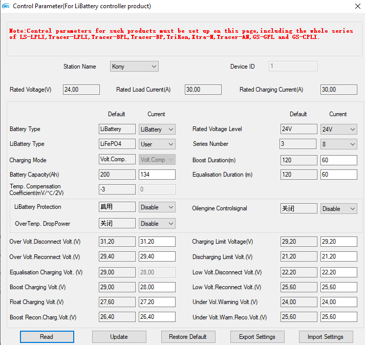

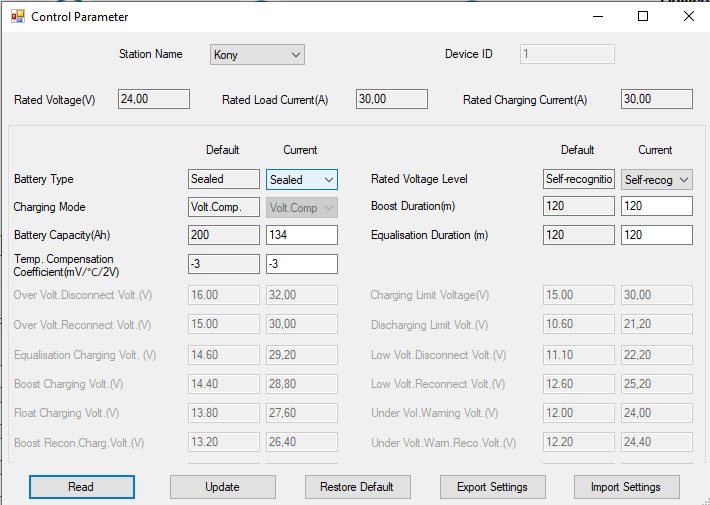

Tak si myslím, že mám špatně nastavený ePever regulátor pro LifePo4 24V, protože se teď dívám na baterku a má 28.8V, takže ji odpojuje už BMS...
Může mi prosím někdo mrknout na nastavení a říct kde co upravit ????

ChargMode: 0- thomas.007

a co tak napřed místo zaplaveného olova (Sealed) zvolit typ baterie USER a pak se bavit teprve o hodnotách? Ekvalizaci vypnout nebo dát na stejnou hodnotu jako BULK. Jaké hodnoty, to už psal Soban skoro před měsícem.

CLovek si musi vybrat, ci chce max. vyuzit kap. baterky ale znizit zivotnost,
alebo znizit kap. o par percet, ale predlzit zivotnost.
POdla toho si nastavit napr.
1, BOOST: 28.8 V , FLOAT: 27.6 V, LVCutoff: 21.6MAX. kapacita
2, BOOST: 28.4 V , FLOAT: 27.4 V. LVCutoff: 23.2
3, BOOST: 28.0 V , FLOAT: 27.2 V. LVCutoff: 24.0
4, BOOST: 27.6 V , FLOAT: 27.0 V. LVCutoff: 24.4
5, BOOST: 27.4 V , FLOAT: 26.6 V. LVCutoff: 24.8MAX. zivotnost.
Tiez teploty pre max. kapacitu 25 - 35 *C a prudy 1C a pre max. zivotnost 15 - 25 *C a prudy C4.

Ono zalezi aj ci tam bude nejake vytazovanie a ked nie tak mozno ten FLOAT dat este nizsie
napr. 26.8 - 27.0 V.

a jinak je to v poradku ?
Bezi tam lednicka...
A co ten Charging Limit Voltage ??? to je spravne 29,20V ??
