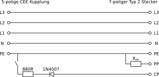

Nechtělo se mi zakládat nové téma, tak to postnu sem. Řeším nabíjecí redukci z Mennekesu type 2 na Schuko (obyč zásuvku). Vím o schema na wiki a chci se jen zeptat, jak nejjednodušeji to jde zapojit, aby to fungovalo? Ideálně bez spínačů - prostě jen zapojit a můžu nabíjet. Fakt je, že rezistor 680Ohm mezi vodiči PP a PE už v konektoru zabudovaný je, takže jsem jen řešil odpůrek 880Ohm a diodu sériově mezi CP a PE. 880 jsem bohužel doma ihned nenašel, tak jsem to zkusil se 2ma 470Ohm rezistory v sérii, napevno přiletované bez spínače. Bohužel to takto nefunguje, nabíjecí stojan jen cvaká, jak to asi připojuje a odpojuje. V čem je problem? Je hodně důležitá hodnota právě oněch 880Ohm, nebo ten spínač? (Resp asi ne spínač jako takový, ale nějaká časová prodleva mezi zasunutim štekru a aktivací nabíjení...)... Díky za všechny rady, ideálně někdo, kdo to už bastlil a má praktické zkušenosti

Tohle fungovat nebude. Musí tam být aktivní prvek, spínač. Mennekes se vyznačuje tím, že se nesepne, dokud neobdrží signál o bezpečném připojení. Jsou tam potřeba střeva wallboxu. Bez něj to nerozchodíte.

Střeva wallboxu? Asi uplně nerozumim - já se připojuju na veřejný stojan s Mennekesem a chtěl bych ho redukovat na Schuko. Zapojení je nějak takto: http://elweb.info/dokuwiki/doku.php?id=typ2-stecker ..ještě jsem narazil na trošku složitější verzi, kdy je s diodou v sérii nastálo odpor 2,7k a k němu se přes spínač připojuje další 1,3k a tim se zřejmě startuje nabíjení...paralelně dohromady to dá 880Ohm v sérii s diodou... Moje otázka je, zda je nutné tam mít odpory oba, nebo to stačí zapojit přesně podle postnutého schematu a zda je možné, že nějakých 940Ohm je už moc a proto mi to nefunguje.

němčina není moje silná stránka, ale stačí číst, odporem na vývod pp se nastaví max proud a tím druhým na CP se zapne nabíjení. Takže by to chtělo ty redukce dvě, na 16A a 32A, a do každé jiný odpor, viz tabulka. Kde se dá koupit typ II na panel? Že bych trochu doplnil nabíjecí stanici.
podle tohoto:https://de.wikipedia.org/wiki/IEC_62196 by navíc mezi CP a PE měl být odpor 2k7 jako detekce vozidla a přes vypínač další odpor aby to dohromady dalo těch 880 Ohm. Ale pravděpodobně by to mělo fungovat jenom s 880 Ohm s vypínačem.

Tak jsem to postavil jen s tím 880 Ohm odporem, diodou a vypínačem přesně podle schema na Wiki a nefunguje to. Po zapojení všeho a zapnutí vypínače se ve stojanu cyklicky jednou za asi sekundu sepne a ihned zase vypne nějaké relé.... Takže jediné, co ještě zbývá vyzkoušet je odpor 2,7 nastálo a ten 1,3 pro spínání paralelně....

Psal jsem o kabelu p. Vegrovi, který ho prý používá pouze se dvěma odpory (200Ohm mezi PP a PE + 880 mezi CP a PE) a samozřejmě diodou - vše prý naprosto bez problémů. Měl prý ale problém, když tam místo obyč diody naletoval zenerku, tak jí ještě zkusim raději vyměnit a uvidíme, postnu výsledek.

Takže kabel nakonec finálně funkční, chyba byla opravdu v tom, že jsem tam měl zenerku. Vyměnil jsem za 1N4007 a vše krásně funguje.
Pro ty, co chtějí kabelovou redukci z Mennekesu na běžnou Euro zásuvku - doporučuji kabel od Michala Kapice (eskutr.cz) za cca 1000Kč, pak už stačí vše poskládat dle schema: http://elweb.info/dokuwiki/lib/exe/fetc ... p2_cee.png - vypínač dle p. Vegra není nutný, ale já ho tam už měl, tak jsem to znovu nepředělával.
