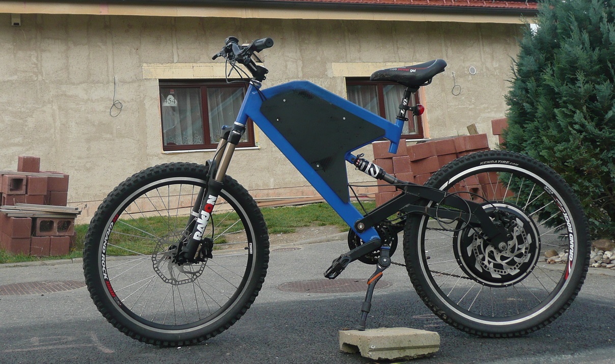

Je to o definici, co je to kolo. Záleží na komponentech z jakých je kolo poskládané a hlavně o tuhosti rámu. Je dobré mít hydraulické brzdy,pořádný ráfek a silnější pneu. KDyž jsem při rychlosti 70km/h předjížděl nákladák, ještě jsem se nebál:-) To bych si samozřejmě na mém druhém kole-starém Favoritovi dovolit nemohl.hurvayz píše:Není to uz trochu nebezpečné jet na kole okolo 50ky?.
Ja jel kdysi s kopce 35 a teda stačilo..

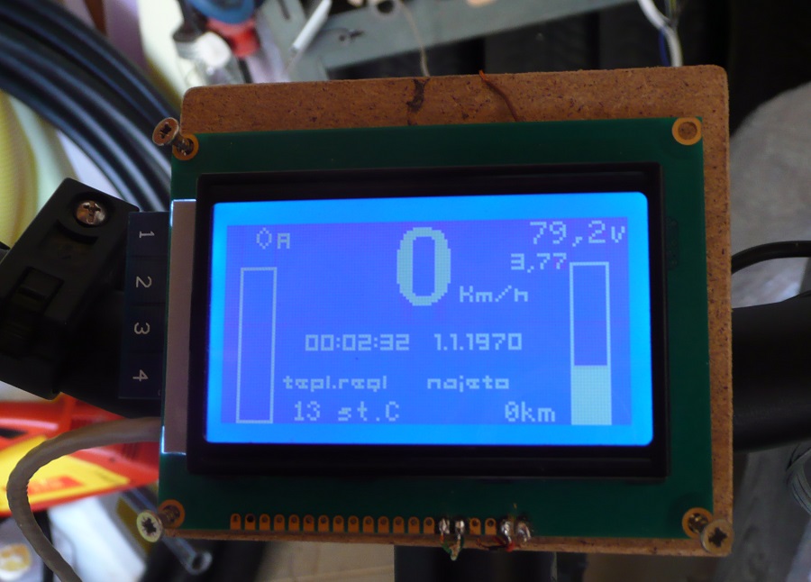

Jinak na kole je lipol 10ah 80V, motor MP, regulátor infineon 12FET max. 45A. Na řídítkách je prototyp cyclo-displaye na bázi Arduina. Výkonové maximum je kolem 3kW, ale mám omezeno jen na 2kW, ale i to používám jen krátkodobě jednak to "žere" zbytečně baterky, zahřívá se motor i regulátor. Snažím se držet kolem 5A s maximem kolem 10A. Dráty do MP (původně 1,5mm2) jsou nahrazeny 3,5mm2.

Dost dobré. Co to je za rám? Tak to už není kolo ale raketa

Rám(železný) i celé kolo po mechanické stránce dělal známý Leoš Novák z Chlumce. Elektrika už je mým dílem.

Si říkám ze to musí někdo dělat. Na kolik vyjde takový rám? A hmotnost?

Celé kolo váží kolem 33kg, cenu čistě jen za rám nevím.

kolo opravdu moc pekne - ale tohle uz je fakt mimo muj rozpocet

Odhadem 45000 Kč? I tak to už by bylo moc. Včetně přezutí jsem e vešel do 19000. Kolo jsem měl stáre cca 10 let. Když už chci jet někam dále, raději volim auto.

moc pěkný elektroskůtr

Kolo moc pěkné, vymazlené do detailu. Přeci jenom motorka pro mě bude asi lepší. Ale každému jak je libo..rob.brno píše:Je to o definici, co je to kolo. Záleží na komponentech z jakých je kolo poskládané a hlavně o tuhosti rámu. Je dobré mít hydraulické brzdy,pořádný ráfek a silnější pneu. KDyž jsem při rychlosti 70km/h předjížděl nákladák, ještě jsem se nebál:-) To bych si samozřejmě na mém druhém kole-starém Favoritovi dovolit nemohl.hurvayz píše:Není to uz trochu nebezpečné jet na kole okolo 50ky?.

Při takovém fofru 70 km to už by jsi měl helmu jak na motorku. Nedovedu si představit takovou jízdy s cyklo škopmem

Tak nějak. Ještě musím do ceny započítat 2x vyhořený display a 2xArduino a baterky:-(
