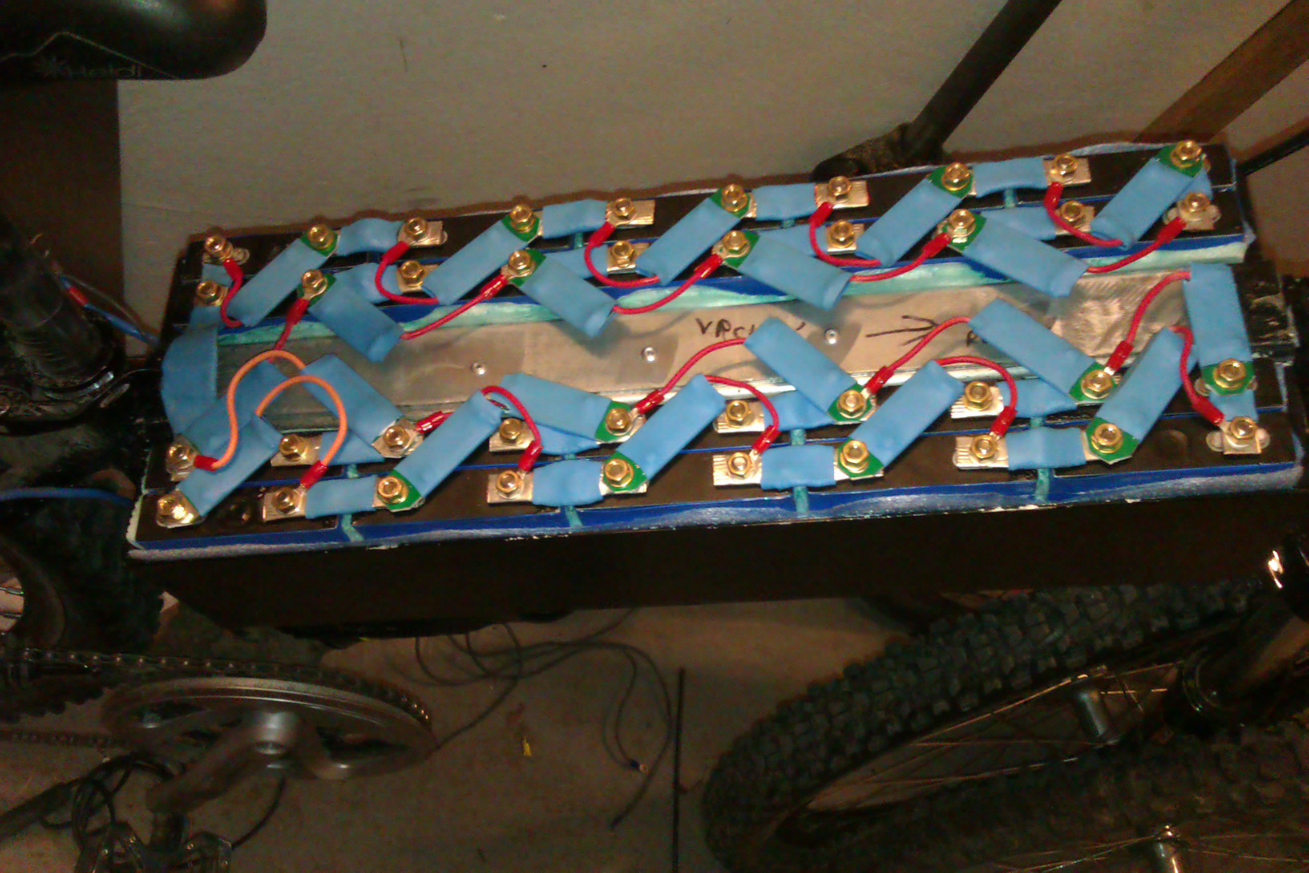

Tak už mám namontovaných 20 ks tohoto http://eskutr.cz/cs/wina/270-wina-lifep ... uzdro.html
a dnes pri tretej testovacej jazde mi odyšiel jeden článok, vnútorne vyskratoval a vytiekol mi do môjho krásne spraveného úložiska batérií, napísal predajcovi, som zvedavý či pošle batériu, alebo mu budem musieť posielať vytečený článok a on mi pošle nový... Celé zle mesiac som na tom makal a dnes som nakoniec musel posunúť napájanie jednotky o jeden článok dole. Ináč typujem že lipo by už horelo, ten článok môj bol žeravý parilo sa z neho, vytekal a oheň na šťastie nikde. 6 km som musel šlapať domov.

nějaká podrobnost? Jak máš baterie v boxu uložené? Jak je provedeno pospojování? Jaký byl stav článků po zakoupení? Jak článek provozuješ? Jaké máš jištění?

Ale podle toho co sem před chvílí zhlídnul na předchozí stránce - foto horského elektro-kola s pořádným motorem a technické specifikace výše zmíněných LiFe , obávám se že úmrtí toho jednoho článku asi nebude moc náhoda
Data k LiFe článku WINA 15Ah :
Max discharge current (A) 75 ... je max špičkový odběr po velmi krátký čas ... pár sekund v minutě
Optimal discharge current (A) 5
x 20kusů x 3,2V = 320W trvalého výkonu
Právě kvůli těmto parametrům se tyto články na trakčtní použití moc nehodí
obvzlášť na pohon tak silného elektromotoru

klidně tunit , zlepšovat , vyšperkovat atd. , Lix si zřejmě vybral nevhodný typ aku ... sou sice super na zástavbu - zaberou míň místa než LiFe v plastových krabičkách , ale mají značně omezující elektrické parametry .
20kusů 15Ah WINA = cca 5l prostoru , špička 4.800W , optimál 320W
20kusů 20Ah plast = cca 9l prostoru , špička 12.800W , optimál 640W
Čím větší má krátkodobou zátěž , tím lépe snáší zatěžování do 50% špičky , ovšem že čím méně tím lépe
Proto se pro trakčtní účely nejvíc hodí žluté Winston LiFe (20C , 3C , C5) než ostatní : CALB (10C , 2C , C325) , Sinopoly (5C , 3C , C3) , WINA (5C , 3C , C333) . Sou to sice "jen" čísla poskytnutá výrobci , ale něco na nich určitě bude

Batérie mám uložené v hliníkovej vaničke. Celá je obložená takou polystyrénovou penou pod parkety a na tom sú položené články. Každý článok je oddelený od druhého týmto polystyrénom. Spájané sú pružným medeným pásikom 10 mm2. Niečo takéto. http://www.truckshopds.sk/1600,sk_ukost ... edeny.html Články boli nabité po zakúpení asi tak na 40%.
Abrams viem že tie články nezvládajú extra zaťažovanie ale na jednotke mám nadstavený obmedzovací prúd 50A. A to špičkový, nie dlhodobý. Ono s tou baterkou niečo muselo byť skoro od začiatku lebo ešte pred tým ako mi vytiekla a vyskratovala som z nej nameral napätie na hliníkovej vaničke v ktorej som ju mal. A to sa pri tom ani jedna baterka o tú vaničku neopierala, išlo to cez vytečený elektrolit ktorý musel vytiecť od spodu. Aj som tam našiel potom ten elektrolit ešte aj od spodu vytečený.

Že by nakonec ty zatracované lipoly vyhovovaly lépe
Mají deklarovaný proud až 40C.
Shořelý lipoly už jsem taky viděl, šlo o články do kterých se trefil vrták při pokusu o upevnění věcí na rám kola.
Osobně si ale taky myslím, že příčinou nehody musela být výrobní vada. 5C by nemuselo vést k tak drastickému konci - čekal bych spíš postupné snižování kapacity aku.

Maju sice vysoke vybijacie prudy ale kratku zivotnost. Verim tomu ze to bola len vyrobna chyba. Momentalne riesimreklamaciu, ale chcu sa tomu vyhnut, technik sa ma pyta aku ochranu proti vybitiu som pouzil a ake vybijacie prudy. Snad si nemyslia ze som si ako neznali clovek kupil tie aku...

hmm, to sedí s prezentací pána i4wifi (požadavek na data z dataloggeru) - ale pokud se proděravěla hliníková vana, to bych řekl, že by snad nemělo - spíš aby se zvedl kryt u kontaktu........ sám jsem zvědav na výsledek reklamace. Vypadá to na přesně stejný problém jako má abrams - vytékající ellyt. Ty hliníkové vaničky nemají proti vývodům u dobrých aku žádný potenciál?

jestli "probíjel" jeden pól aku na obal baterky , bude to výrobní vada . Tipl bych si shrnutý separátor během kompletace pajšlu do obalu a to tak šikovně ze se to projevilo až při zátěži
Brumlaj : přesně tak , bez věrohodných dat měření od nákupu do selhání článku/ů je úspěšná reklamace velmi nejistá

brumlaj, ano hliníkový obal článku je celý, bol prederavený len ten stred pri kontaktoch ktorý je určený pre takúto situáciu. Nie nemajú žiadny potenciál, článok bol s mojím hliníkovým kritom spojený len cez elektrolyt, cez nič iné.
Snáď budú na tolko korektný že mi to vyreklamujú. Keď som kupoval od eskutru tie malé balancéry tak mi poslali dva použité a 18ks nepoužitých, tak som im vynadal a bez zaslania tých použitých mi poslali zadarmo nové. Ale to som im musel pohoroziť že si od nich nekúpim 20 ks týchto článkov čo som si nakoniec aj kúpil. Asi by som im mal zasa z niečim pohroziť aby reklamácia prebehla bez problémov.
Na 99,9% bol ten článok vadný, ináč by nesppravil to čo spravil a ešte k tomu by povolilo aj pár ďalších článkov keby bola záťaž vysoká.. Pán z technickej poradne mi už dnes druhý krát neodpísal, asi rozmýšla ako sa vyhnúť reklámácii, ale možno mu krivdím a už pre mňa zháňa nový článok. Každopádne budem informovať a keď bude e-kolo hotové tak ako má byť zavesím to sem v celej kráse.
