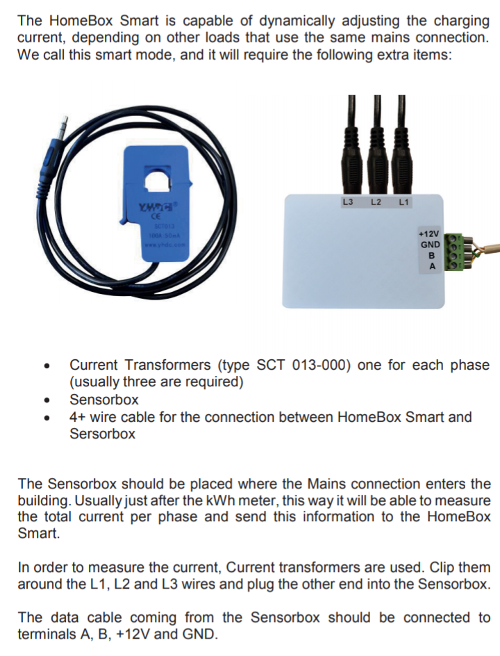

Kazdej rozumnej wallbox ma moznost pripojit proudovy transformator. Ten das za hlavni jistic a ve wallboxu nastavis jeho hodnotu. Wallbox pak dynamicky ridi nabijeci vykon do auta pekne v rytmu sporaku. Takze kdyz to mas dobre nastaveny, muze si babinec delat co chce a auto se do rana stejne nabije.
Uplne stejne se to da zapojit za FVE.
Wallboxy Tesla umi dokonce paralelni rezim az 4 kousku dokopy, kde se vykon rovnomerne rozdeluje, nebo se da nastavit priorita (pro kocar pana domu, samozrejme).
Nehledej problem kde neni
Priklad:
https://www.ratio.nl/en/catalog/e-mobil ... g+c+a+view

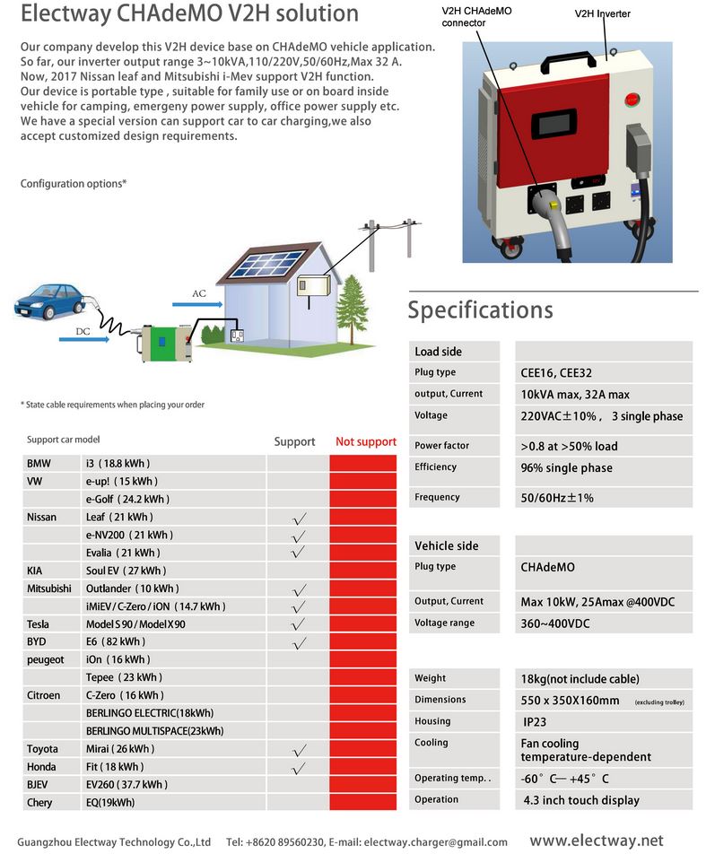

Hľadám niečo, čím by sa dalo euto nabíjať priamo z panelov DC, resp. HVDC baterky.
Existuje taký wallbox alebo niečo podobné, aby sa obišla DC-AC a AC-DC konverzia ?

Popravdě není, protože to není jen o wallboxu, ale je k tomu stále potřeba trafo kvůli změnám napětí. Člověk se zbaví potřeby poměrně náročného usměrnění, ale tohoto ne. A u výkonů kolem 20–50 kW bych neuvažoval o neřízeném nabíjení, to auto stejně nedovolí.rottenkiwi píše:Hľadám niečo, čím by sa dalo euto nabíjať priamo z panelov DC, resp. HVDC baterky.

Ahoj chlapi,brin píše:Popravdě není, protože to není jen o wallboxu, ale je k tomu stále potřeba trafo kvůli změnám napětí. Člověk se zbaví potřeby poměrně náročného usměrnění, ale tohoto ne. A u výkonů kolem 20–50 kW bych neuvažoval o neřízeném nabíjení, to auto stejně nedovolí.rottenkiwi píše:Hľadám niečo, čím by sa dalo euto nabíjať priamo z panelov DC, resp. HVDC baterky.
přesně jak říká Brin, úplně snadné to není. Přesto, řešení existuje:
Nabíjení CHAdeMO používá pro komunikaci mezi BMS auta a DC nabíječkou protokol CAN Bus. Právě díky tomu je po připojení auta na displeji nabíjecího stojanu vidět SoC, napětí a proud do baterie. Baterka si pomocí CAN Bus řekne o nabíjecí napětí a maximální nabíjecí proud. Součástí CHAdeMO standardu jsou také funkce V2h a V2x, které umožňují, aby DC nabíječka baterku nejen nabíjela, ale i vybíjela. Japonci jsou koumáci, prostě na to mysleli. Tuším, že se o tom už tady na fóru v minulosti mluvilo, že Mitsubishi tuto funkci prezentovalo.
Je to tedy úplně stejné, jako když moderní tovární baterky komunikují s high-voltage invertorem ve FVE.
Bohužel, kompletní popis V2h protokolu není veřejný, ale je dostupný jen pro členy CHAdeMO asociace, což trochu komplikuje vytvoření vlastního bastlu. Veřejný je alespoň pinout, takže pro zručné kolegy by neměl být problém odposlechnout CAN komunikaci auta a na základě toho pak udělat PLC mezikus, který bude z jedné strany komunikovat s BMSkou auta a z druhé strany bude komunikovat například s HV měničem Solax a ovládat několik relátek.
Z leva: DC CHAdeMo, DC CCS, AC Mennekes:Pinout: Z velkých výrobců invertorů nevím o žádném, který by tento protokol přímo podporoval, ale něco už se najít dá:
http://www.electway-store.com/index.php ... cts_id=335 Trochu škoda je, že v EU se nám více rozmáhá DC standard CCS, tedy kombinace AC konektoru Mennekes s DC konektorem. CCS nepoužívá komunikační protokol CAN, ale nějaký svůj proprietární protokol. Také mi není známo, že by CCS standard umožňoval i vybíjení. Tam by tedy integrace auta do FVE byla o dost těžší.
