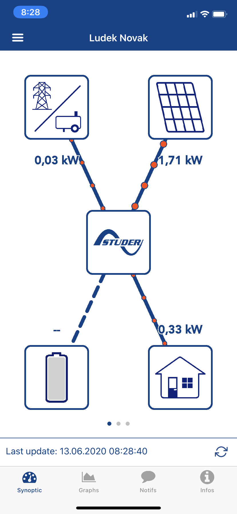

BSP
zdravím
nevíte co na BSP odchází? přestala se mi detekovat v systému. zelená dioda jen bliká
kdo si hraje nezlobí
- mobilik
- Příspěvky: 2677
- Reputace:266
Re: hybridní měnič Studer XTM, XTH
Záruka??
- mopadzi
- Příspěvky: 1167
- Reputace:62
Kupodivu po nekolikatem odpojení naskocil
Tenhle je ze Španělska to by bylo na dlouho
