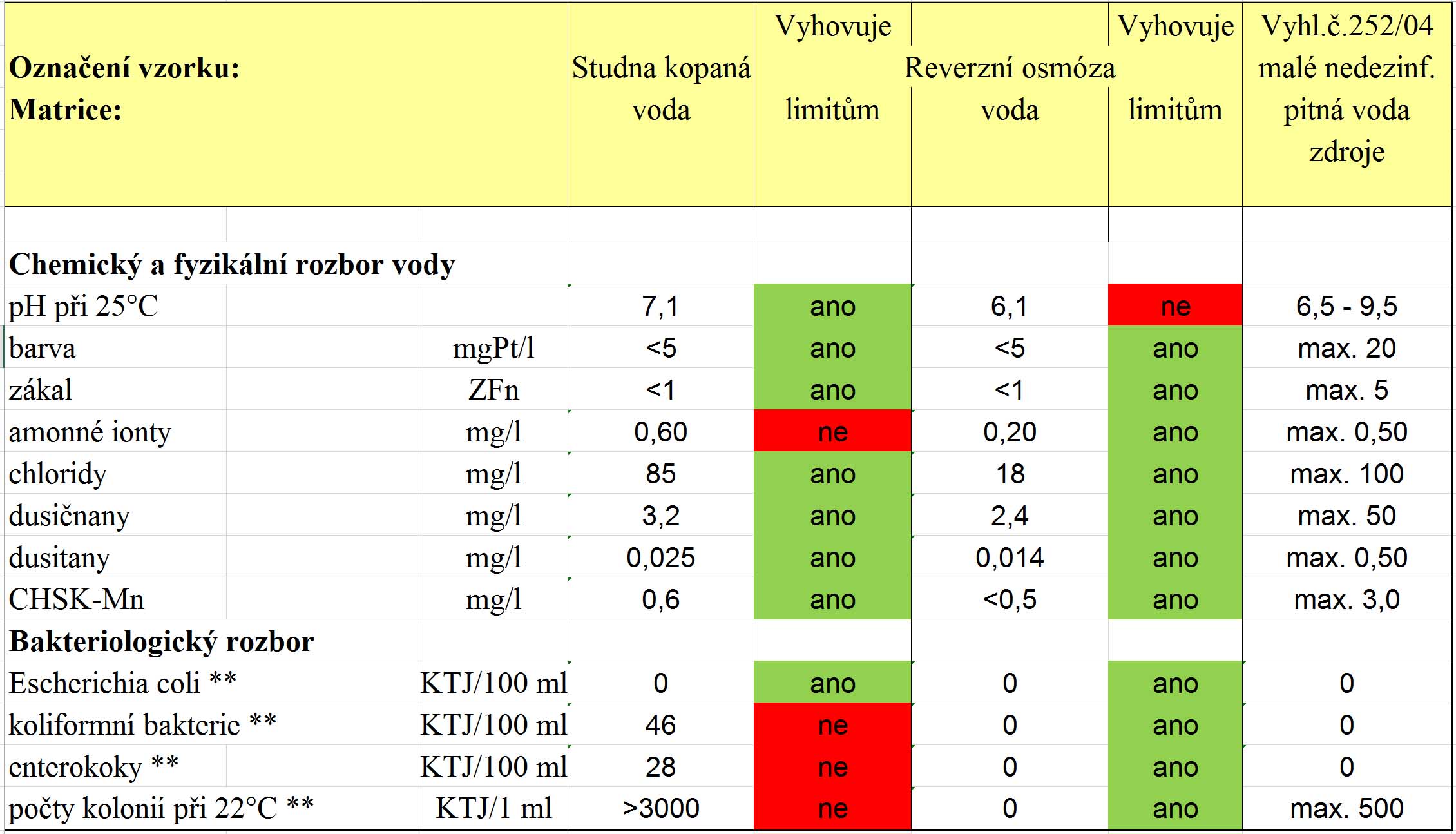

Mám výsledky anorganického rozboru před a za RO z nezávislé laboratoře.
Bez ohledu na mineralizační patrony je ta voda bez minerálů a měkká.

Takže ze studny nevyhovují fosforečnany a z RO dusitany. Tomu se říká z bláta do louže.

Přikládám taky podobný rozbor z kopané studny 10 m u kolegy. Jedná se o očekávaný výsledek - chemii snižuje, bakterie eliminuje.

Čím se dá vysvětlit ten nárůst dusitanů?ota píše:Mám výsledky ...

Vypadá to na reakci dusičnany se mění na dusitany,nakonec když se nakládá maso na uzení tak se přidává dusičnam a v mase se přemění na dusitan,který způsobuje růžovou barvu,jinak pokud se bude upravovat hodně špinavá voda,doporučil bych předřadit ještě jeden předfiltr aby nedošlo k jeho rychlému ucpání a zařadit před menbránu manometr aby bylo možno zjistit ucpaný předfiltr.Tím se dá rychle jedním pohledem zjistit proč je najednou pomalá výroba vody,manometr není drahý a ušetří to dost času s hledáním příčiny zpomalení výroby.Já používám ještě dvojitý konduktometr,který okamžitě zaznamená jakoukoliv poruchu membrány.

Chybou někde na cestě od zapojení ro, odběru vzorků, provádění analýzy, zapisování výsledků do tabulky.střídač_N píše:Čím se dá vysvětlit ten nárůst dusitanů?ota píše:Mám výsledky ...

Bakterie prý za normálních okolností “žerou” dusičnany a prdí dusitany.
Jak se dostaly za RO mi ale jasné neni.
Jistou nepřesnost může působit fakt že se odběry před a za RO se dělaly s odstupem 14’dnů.
