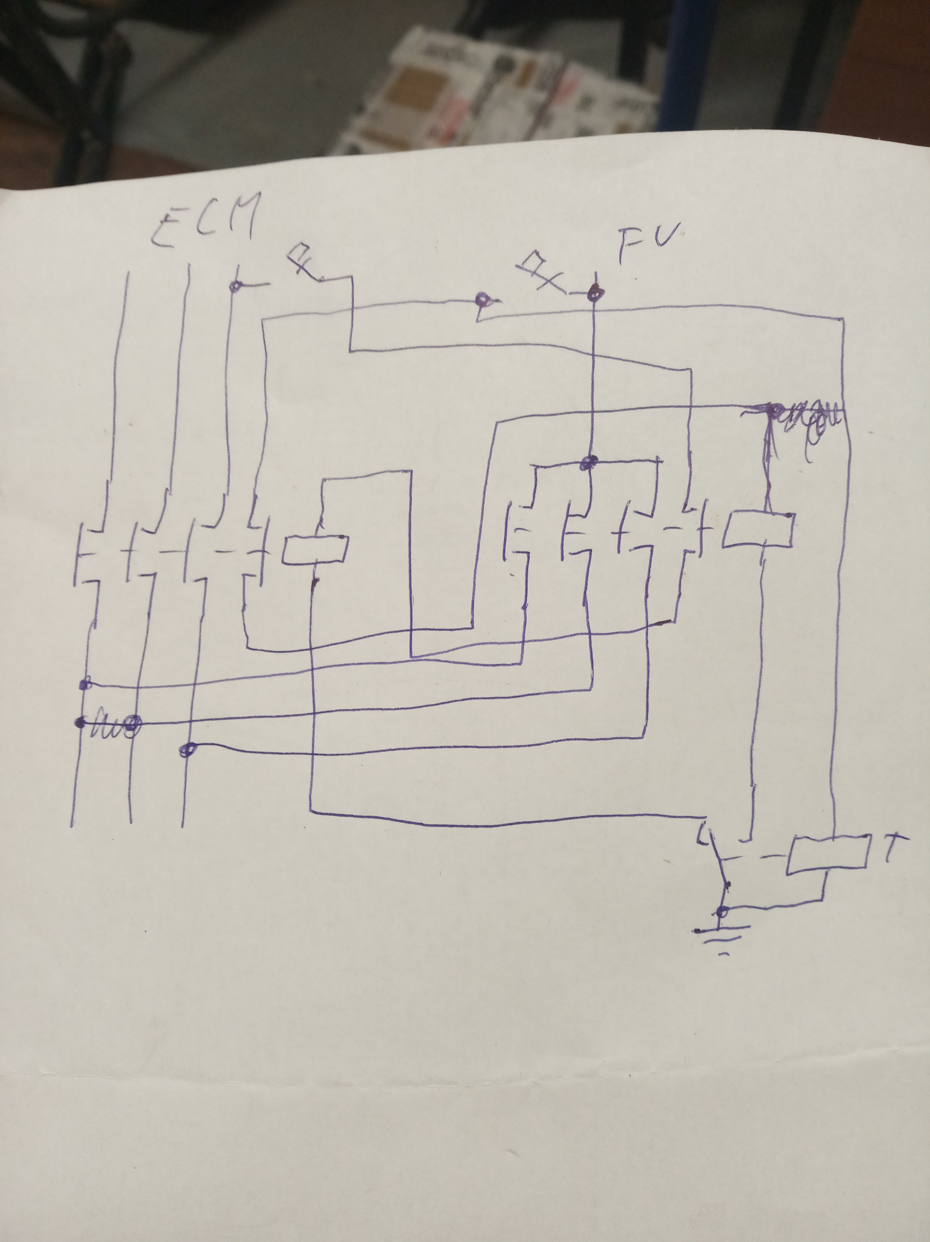

Ahoj, takove odpovedi jsou naprosto nanic, sice opdovidaji realite, ale nikdo zatim neporadil co a jak, stacilo by schema tech stykacu nebo tech rele, at se pohneme spravnym smerem. Je me kluci jasne, ze to mate vyresene, ale zakladni schema nebo foto rozvadece, ze ktereho by si clovek mohl vydedukovat zapojeni tech styskacu nebo tech rele tu neni. A jeste jake spolehlive stykace nebo rele pouzit misto toho ATS z ciny, ktere nemate moc radi.
Dekuji Lada

Schema máš o pár příspěvků víš.
Jinak zapojení dvou stykačů a jednoho relé není nic složitého.

Tohle je původní pracovní nákres (jsou tam dva škrtance a obráceně nakreslený jistič pro relátko a stykač z FV - byl to jenom orientační nákres pro vydrátovaní stykačů místo té Číny), později jsem ještě přidal jedno relé, protože to časové relé mělo zpožděný odpad při ztrátě napětí ( mám tam relé Elko), tak jsem místo toho časového zapojil jako přepínací relé normální Finder s paticí na DIN lištu a to časové relé ovládá jenom cívku toho přepínacího relé.
Až budu mít čas, tak to překreslím pořádně, protože to chci mít na jednom papíře i s dalšíma věcma v tom rozvaděči které mám na původním papíru (jištění přívodu a odvodu, ruční přepínání, samostatný přívod k TČ ze sítě a podobně).
Dole je odvod do domu.

Re: Obvod pro přepínání UPS na ČEZ
Dobre, ale medzi tymi stykacmi nie je ziadna mechanicka vazba. Ked sa jeden kontakt zapecie, alebo jeden nespoji, je pruser, nie?
ja bych cekal, ze kdyz se zapece jeden, cely stykac nerozepne a tim 4tym kontaktem nedovoli ten druhej stykac sepnout. Snad to tak mechanicky funguje v jednom stykaci.
Záleží na konstrukci.
Na tomhle typu když zůstane zapečenej kontakt, tak se ten rozpínací nesepne, měl jsem ho rozebraný a kontroloval to (je tam výšková rezerva).
Ps: zajimalo by mè, jak z malůvky rukou určené pro zapojení bez napsaného typu stykače poznáš, jestli jsou mechanicky spřažený nebo ne?
Už jsem viděl i samostatný stykače, u kterých je možný doplnit mechanický blokování - prodává se jako doplněk..
JJ.
Tie mechanické blokovanie prepojky sa dajú dokúpiť k niektorým relé,, tým pádom to nemusí byť docela drahé kombi relé.
No, protože to tam nemáš nakreslené
Máš nakreslenou mechanickou vazbu kotvy cívky s řadou kontaktů, ale už ne vazbu těch dvou "kotev" cívek
PetrDubi píše:Ps: zajimalo by mè, jak z malůvky rukou určené pro zapojení bez napsaného typu stykače poznáš, jestli jsou mechanicky spřažený nebo ne?
cipis: No jo, a taky tam nemám nakreslené jističe pro kabely a plno dalších věcí, prostě jsou tam jenom nakreslené dva stykače, ale kdybych tam měl tu mechanickou propojku, tak bych si jí tam pro svoje zapojování stejně nekreslil, protože by mi při zapojování byla taková informace k ničemu
mě jako úplnýmu amatérovi připadá divný že neexistuje takové zařízení s cívkou (stykač) kdy při napětí na cívce to skočí na kontakt a při ztrátě napětí to spadne na druhý kontakt. Připadá mi to docela jednoduchý.
To existuje, to je obyčejné relé/stykač s přepínacím kontaktem.
Všechny ty opičky ale jsou potřeba kvůli spolehlivosti a bezpečnosti. Potřebuješ během toho přepínání spolehlivý nulový stav, a to obyč. přepínacím kontaktem neuděláš. Proto jsou dvě relé/stykače, kdy se jedno zapíná a druhé rozepíná. Akorát se to nesmí udělat moc rychle, ale zase ne moc pozdě. Ty kvalitnější ATS zvládnou během periody, ty horší mají díru mnohem delší, že problikne obrazovka atd.
A s rychlostí a kvalitou roste značně i cena.
Proč průser?dusanmsk píše:Dobre, ale medzi tymi stykacmi nie je ziadna mechanicka vazba. Ked sa jeden kontakt zapecie, alebo jeden nespoji, je pruser, nie?
Jistič na vstupu DS do domu máš na co?
Jistič na výstupu střídače máš na co?
Naopak v případě mechanicky blokovaných stykačů (v případě spečení kontaktů) nemáš informaci že se něco stalo.
Zapeče se jeden kontakt, další kontakty ve stykači sníží přítlak protože cívka je bez napětí a vznikne přechodový odpor, co bude dál víme všichni.
Místo přepnutí FVE na DS střídač dál zásobuje dům do té doby než zasáhne střídač na podpětí baterie nebo zasáhne BMS.
Proto jsem použil dva 30A stykače přes které nepoteče více jak 20A - při nejhorším scénáři.
Do dílny mám 2x 12A, max zátěž 10A
Kotelna 2 x12A, zátěž do 5A
Vytěžování do bojleru a akumulačky má svoje stykače a SSR relé.
Místo jednoho gigantického přepínání jsem zvolil cestu několika menších.
Nucené vedení kontaktů stykačů - to je asi neznámý pojem že? tj pokud se daný kontakt nerozpojí, třeba díky spečení, tak ostatní zůstanou sepnuté pořád ještě přes přítlačné pružiny. A signál pro přepnutí beru z 230V výstupu měniče, tj přepíná se ve chvíli, kdy vypnu měnič, ostatně proč bych jinak přepínal? tj tvoje úvaha je zcela chybná a myšlenková kontrukce hodná peroxidové blondýny
Když je vypnutý měnič a nedojde k přepnutí na DS, je po baráku tma, tak to asi někdo bude řešit...
A setkání elektriky z měniče s elektrikou z DS díky zapojení stykače bez blokování už mám za sebou, destrukce měniče až do stavu zuhelnatělýho plošňáku, vyhozený pojistky až venku v pilířku před domem, se stěstím, že ne na celou ulici...Tohle mi stačilo, abych přestal dělat nějaký pokusy a udělal to jak to má být.
Podle mě elektrické blokování stykačů stačí, kolik přes to tlačíš proudu?
V případě že by se to fakt seknulo máš tam přece jističe a jak už tu psaly pokud se speče jeden kontakt neměl by se sepnout druhý na tom stykači.
PS. Podařil se mi zkrat mezi fázemi přes proudové relátko - to byla pecka - ten kontakt se normálně vypařil.... (Je tam relé na 8A)
to "neměl by" neznamená "nemůže se stát". Ostatně i v blbým přepínání */D pro motor je i to mechanický blokování, a to je pořád elektrika z jednoho zdroje. Ale kdo chce kam...pokud se speče jeden kontakt neměl by se sepnout druhý na tom stykači
A od toho nemůže se stát je tam právě ten jistič.
Několik uživatelů to má blokované pouze přes kontakty a komu se to potkalo?
Mně se potkalo ovládání stavebního vrátku. Tlačítko nahoru a dolů dostatečně daleko od sebe, blokování přes kontakty navzájem. No, přesto to někdo zmáčkl zaráz tak, že to vevnitř trochu hořelo.
Ono taky záleží, jak je ten stykač dimenzovaný. Pokud mám jističe 25A na fázi a stykač je 63A (evropských ne čínských), tak je možnost přilepení kontaktu násobně nižší, než kdybych tam měl stykač na 25A..
Jinak samozřejmě neříkám, že mechanické blokování by nebylo nejlepší řešení, ale v té velikosti (rozměrové) stykače kterou jsem chtěl na výběr prakticky nic nebylo a za nějakou rozumnější cenu už vůbec ne.
A srovnávat ruční ovládání stavebního vrátku (zvlášť když vím, jak se na stavbě všichni k elektrickým věcem chovají, jak dodržují předpisy a že největší elektrikář je tam zedník, který opravuje elektriku za pomocí hřebíků a ulomeného kuchyňského nože) s automatickým přepínáním v rozvaděči už mi přijde trochu přitažené za vlasy.
Neříkám, že se nemůžou přilepit kontakty, ani že by se to nemohlo teoreticky potkat, ale při správném nadimenzování a použití vhodných komponentů je ta šance asi obdobná, jako že se mou spadne letadlo. Samozřejmě pokud nemám na tohle vzdělání a praxi, tak je lepší držet se mechanicky blokovaných stykačů.
Ps: viděl jsem tu nějaké příspěvky ud kolegy Tomas, který dal ten čínský přepínač pár zákazníkům a časem prý u některých musel přihýbat kontakty, protože nějaká fáze měla horší kontakt nebo nesepnula vůbec - a to mi přijde jako větší nebezpečí.
