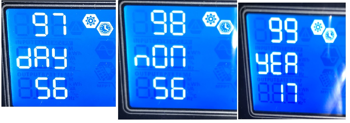

Kolegové, měl jste někdo problém nastavit na PIPu datum a čas? Po vybalení z krabice a zapojení se mi to v menu nedařilo, respektive v menu jsem to nastavil, ale když jsem z něj vyskočil, tak nezůstal uložený a počítadlo vlevo ukazovalo nuly. Po pár dnech a připojení mobilu s Watchpower aplikací tam najednou datum a čas naskočil. To bohužel trvalo jen do dnešního rána, kdy jsem měnič kvůli úpravě rozvaděče úplně odpojil. Po zapnutí je (krom vynulovaných počítadel dodané energie, které jsem si před vypnutím bohužel nezapsal

Ano Enter funguje, vše ostatní mi nastavit jde, jak přímo na měniči, tak přes WatchPower. Na měniči dokonce když ten datum a čas nastavím (potvrdím Entrem), listuju dál v menu nastavením a vrátím se zpátky na volbu data a času, tak to tam furt je. Bohužel jen do té doby co vyskočím z nastavení. Jakmile odejdu tak to zmizí.
Ještě je dost podivné, že defautně jsou v tom nastaven naprosté nesmysly, jako třeba měsíc 56, a tak. Jdu vám udělat fotky a dám to sem, ať nevypadám jak blázen ;o)

Re: Axpert
Defaultní datum v měniči po restartu.

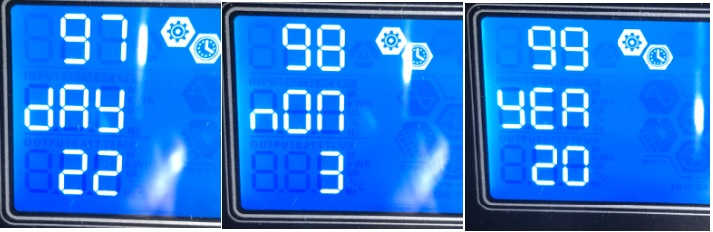

Re: Axpert
Nastavím v menu.

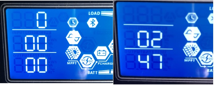

A jakmile odejdu z nastavení, tak to měnič zapomene
Datum jsou nuly a čas počítá od zapnutí, takže teď 2:47 ...

Re: Axpert
Tak jsem se byl podívat na verzi FW. Mám 71.80. ALE, při té příležitosti jsem zjistil, že v měniči je správné datum
Takže jsem vlezl do menu a nastavil jsem zkusmo čas. Světe div se, zůstal nastavený. Tak to fakt nevím, proč to dopoledne nešlo, respektive, asi šlo, ale nebylo to vidět. Potřeboval to několik hodin, než se to změnilo .....
