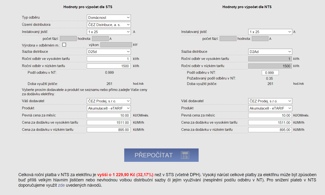

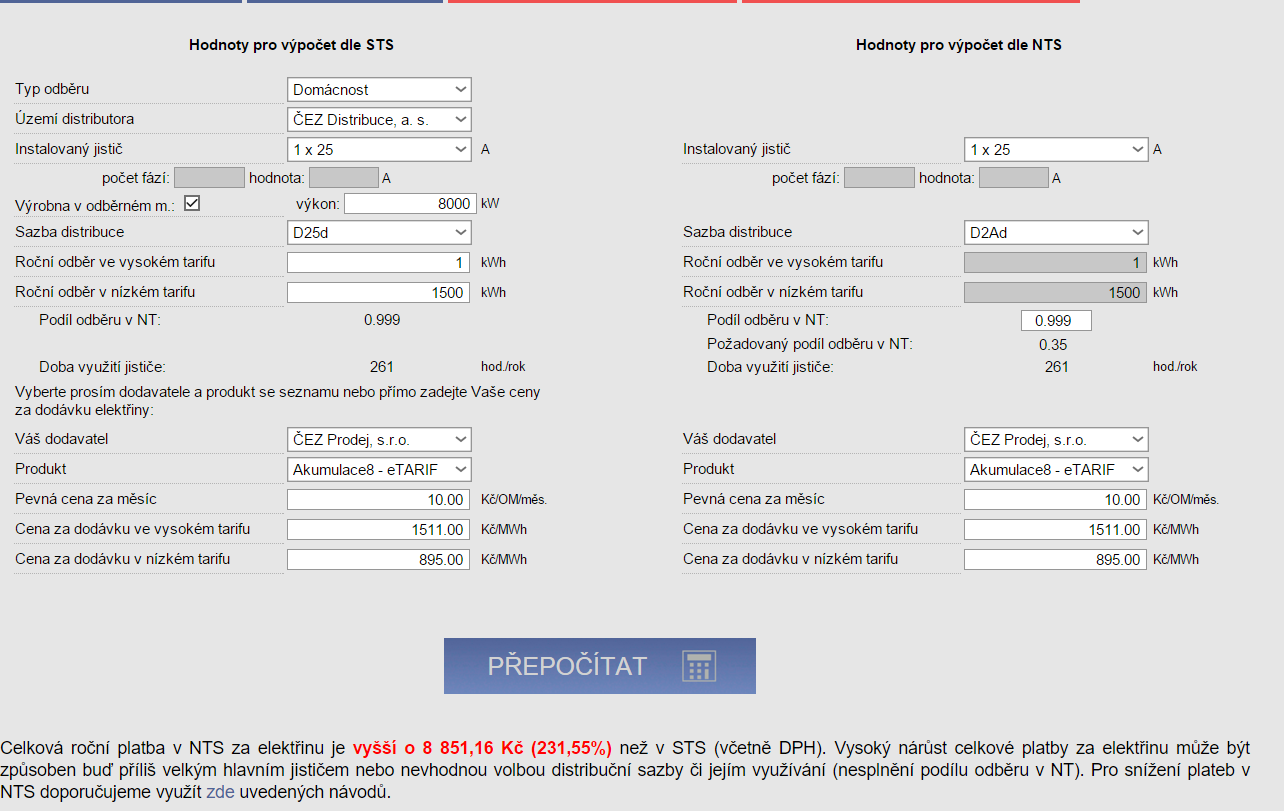

Dále jsem si všimnul že v kalkulačce elektřiny na Eru je políčko Výrobna v odběrném m.To když zatrhnu,a dám výkon elektrárny,Rázem mě vychazí o rovných 200% navýšení elektřiny.
http://www.cezdistribuce.cz/cs/pro-zaka ... zdroj.html

sankce za on-grid FVE v odběrném místě se týká VŠECH on-grid FVE !!! Zašktnutím onoho políčka se zadání hodnoty do 10,00000000kWp včetně stoupne platby za odběrné místo z nějakých 57 Kč na dvojnásobek
a zadáte-li FVE o výkonu 10,0001kWp (10.000,1Wp) tak zmíněná platba se zjedenácti-násobí
. Žeprej domácí on-grid FVE klade na distribuční síť enormní požadavky
proto musí být platba za FVE vyšší než jen a pouze za obyč odběrné místo , kráká Pí** Vitásková
Beztak to vidím tak , že ouředníčci ve finále milostivě biť zdráhavě sleví na půlku
ovčani budou mít pocit zadosti učinění s blahým pocitem že byli vyslišeni ...
. Asi jako na tržnici : prodavač nadsadí cenu aby mohl při smlouvání couvat
obě strany sou ve výsledku spokojeny , kupující že ukecal menší cenu a i obchodník páč prodal s nemalým ziskem . Na tržnici dejme tomu , ale od "nezávislého" ouřadu ? Mimochodem , všimli ste si , že už nějaký pátek o ní a do ní není moc slyšet ? Poslední krákanec byl , že nesloží ouřednickej slib , jenž po ní požadoval ministr vnitra ... že by
