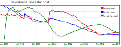

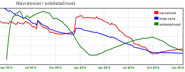

Bedlivě tyhle ukazatele sleduju. Absolutní hodnoty zatím nic moc, zato trendy jsou super a ráda se o ně podělím
Sezónně sice dlouhodobá soběstačnost spolu s návratností mírně klesají, zato vlastní cena jde dolu i v zimě. Každý den o pár halířů.
Pokles vlastní ceny je za 2014 o 50%, asi se bude pokles zpomalovat, ale i tak je cenová parita nadohled

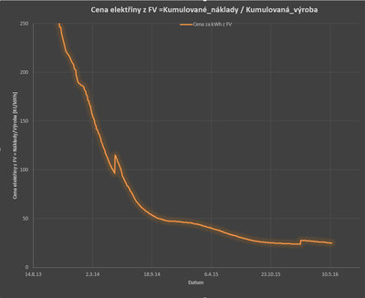

Re: Náklady na vyrobenou kWh v mé FVE
Aktualizace ceny - 25,-Kč/kWh - poslední zoubek je rozšíření baterií ze 160 na 250 Ah.
