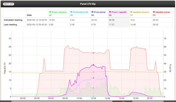

Ja mám doma elektrické kúrenie. V mojom veku už nebudem budovať systém s ktorým by som mohol kúriť, možno teraz budem môcť predhrievať vodu do bojlera.
Ako cieľ som si dal, čo najviac vykryť VT.
Na systém mam už pripojené skoro všetky malé spotrebič a spotrebiče ktoré sú stále napájané.
Za vyše troch rokov čo som systém prevádzkoval s jedným 270Wp panelom som spotrebu vo VT znížil o 2/3.
Hneď prvý rok mi prišli na kontrolu či nemám čierny odber.
Teraz v tomto zapojení túto spotrebu znížim ešte viac, lebo na systém pripájam aj chladničku.
Druhá vec, ja to mám ako koníček – hračku na dôchodok, tak žiadnu návratnosť nepočítam.

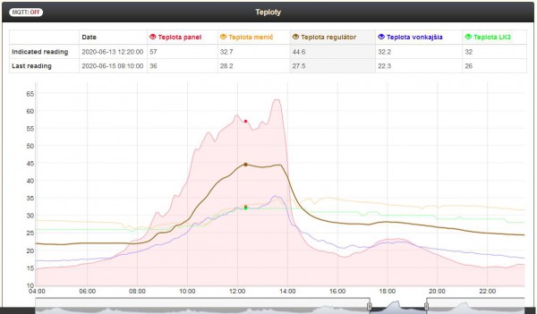

Pokiaľ ide o preťaženie regulátora, tak zatiaľ mu to nehrozilo.
Panely mám do polkruhu, tak nikdy nepôjdu všetky naraz na plný výkon.
Pôvodne som tam chcel dať dva na tracker, no pri dnešných cenách panelov som to radšej vyriešil takto.
Panely budú na zemi, tak si ich môžem natočiť ako budem potrebovať, tak aby nedošlo k preťaženiu regulátora.
Teraz to mám v garáži, no pôjde to na miesto z nižšou teplotou okolia.
Regulátor mal zatiaľ najvyššiu teplotu 44,6°C, pri prúde z regulátora 38,09A.
