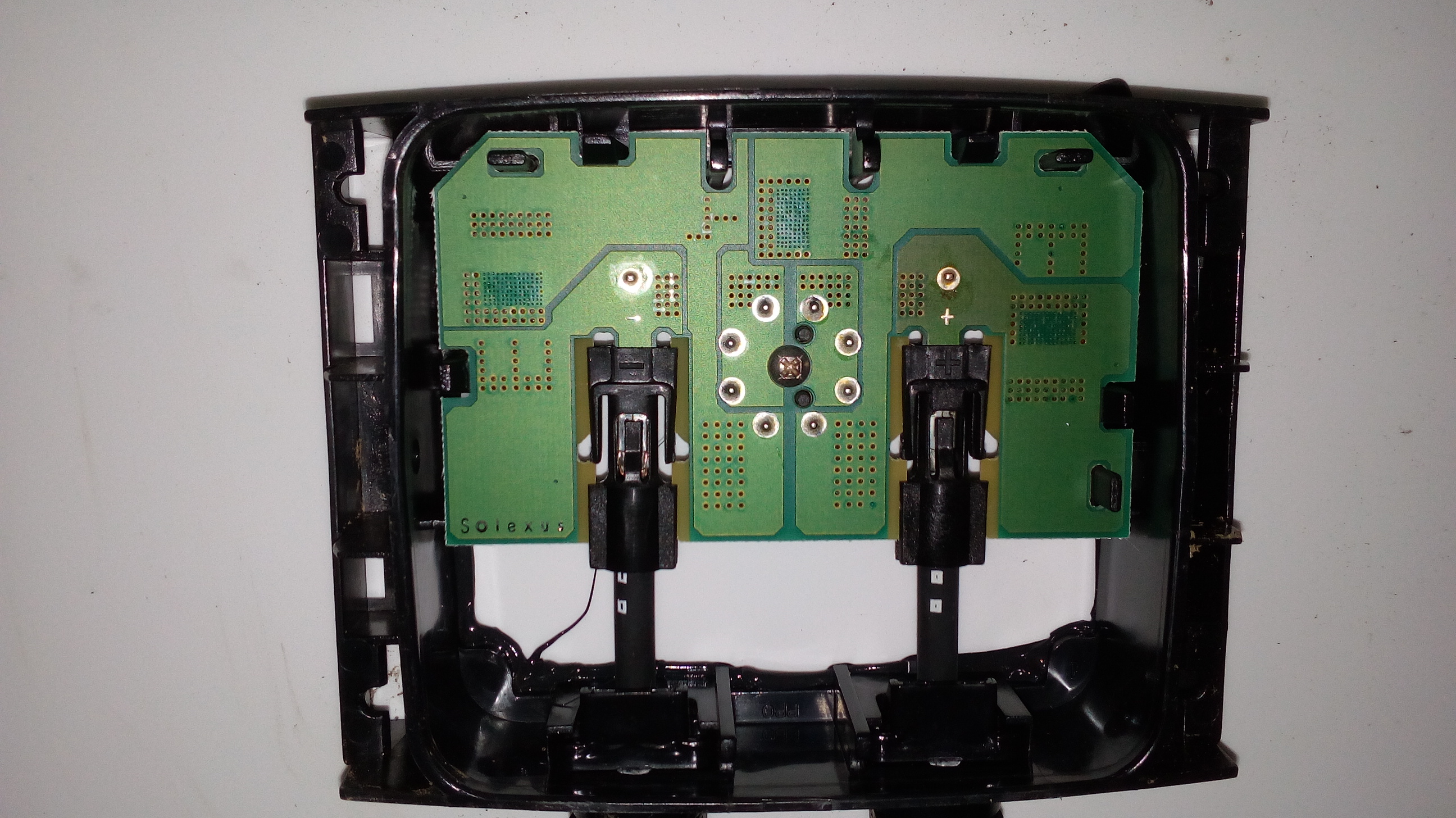

Jako první bych zkontroloval diody v připojovacích krabicích panelů. V prvním kole stačí po setmění (úplným, tak ve 22:00) odpojit od reglu a připojit zdroj napětí opačné polarity, třeba přes žárovku. 12 panelů po 6-ti diodách je 72 diod, takže cca 43-50V. Pokud ani při 50V nezačne týct proud, je to jasný, jsou diody špatný, nebo tam nejsou vůbec. Další možnost je, že jsou na panelech špatný články, na to je nejlepší ta temokamera. Zrovna jsem zkusil vyfotit svoje, ale nemůžu najít redukci na mikro sd, tak nedám aktuální obrázek.
- Příspěvky: 606
Re: 8,8kWp 3faz na trackeru
Ahoj, ono to bude asi spíš nastavenim těch měniču. musím to ještě dostudovat jak co vlastně funguje.
ty regulatory se chovají dost zajimavě. alespoň zmeho pohledu. jeden se chová jakoby hlavní a reguluje , asi, ty dva další podle odběru , spotřeby a dobití baterie.
string jsem přehodil na druhý měnič a choval se uplně stejně kolísal i při plnem osvícení.
pak jsem skusil odpojovačem odpojit ten menší, provizorní string , a najednou ten vědší přestal kolísat a začal valit naplno.
jak jsem menší string připojil spět, tak ten začal jít naplno a ten druhý se rozkolisal a nakonec ubral na 500W a jel na tehle hodnotě.
diody tam asi nejsou nebo jsou z druhe strany, podle plošáku se mi zdá, že tam spíš nejsou.
foto krabičky. omluvte mou retardovanost vtomhle směru, nějak se to na mě hrne ze všech stran a nestíham vše dostudovat.
nicmeně to nějak zatím funguje.

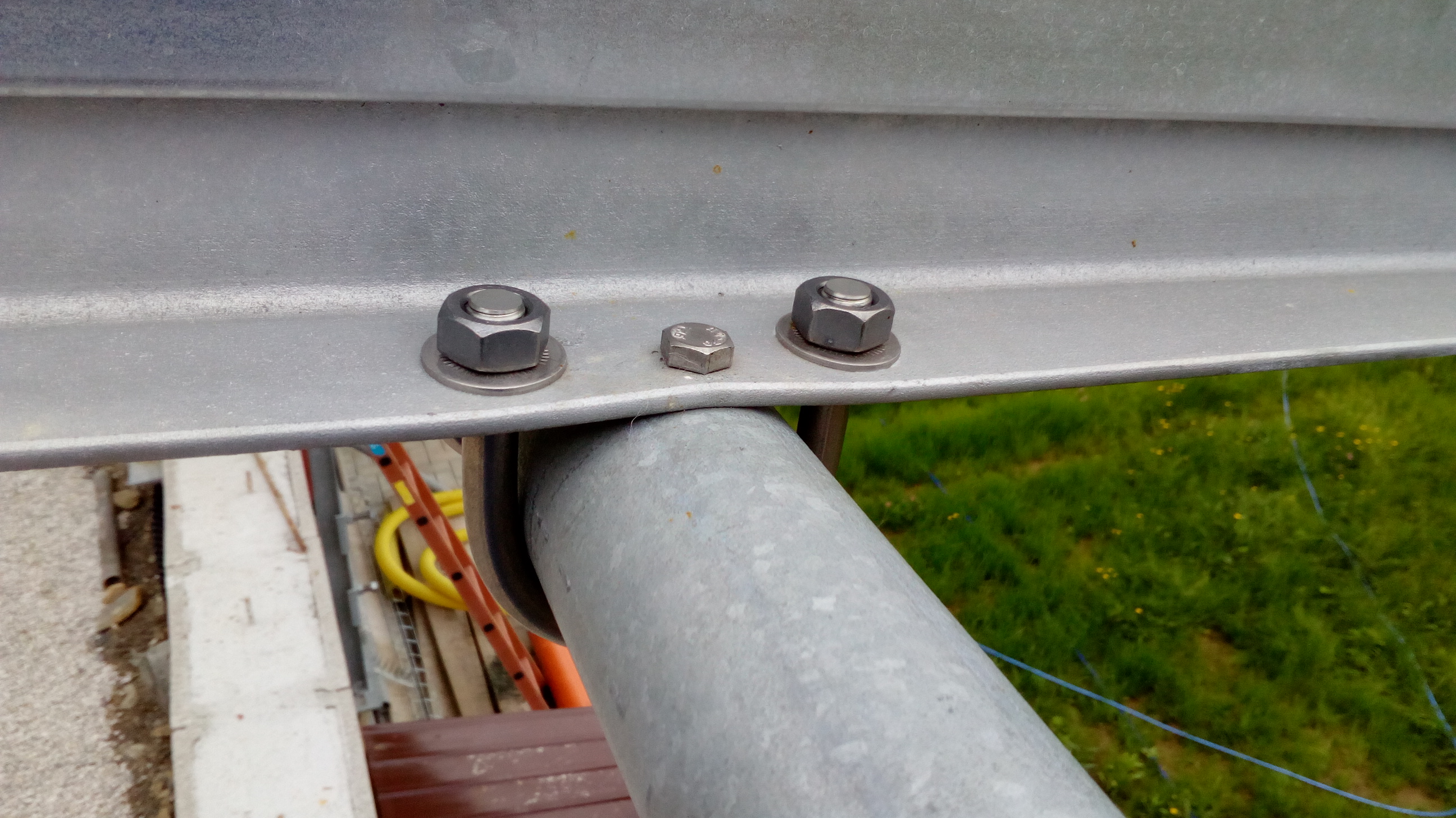

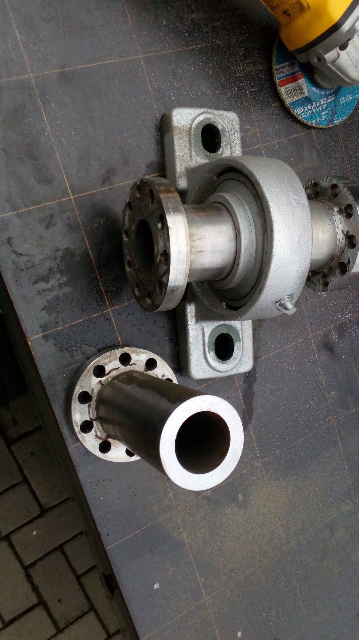

- Příspěvky: 606
tady jsem vam udělal ještě foto jak vypadalo to puvodní , horlivě diskutované ,uchycení na te trubce.
jenom pro zajimavost. a řez te trubky. a domeček
čast jsem už rozebral a předělal na novější verzi.
Snad se bude tentokrat libít víc.

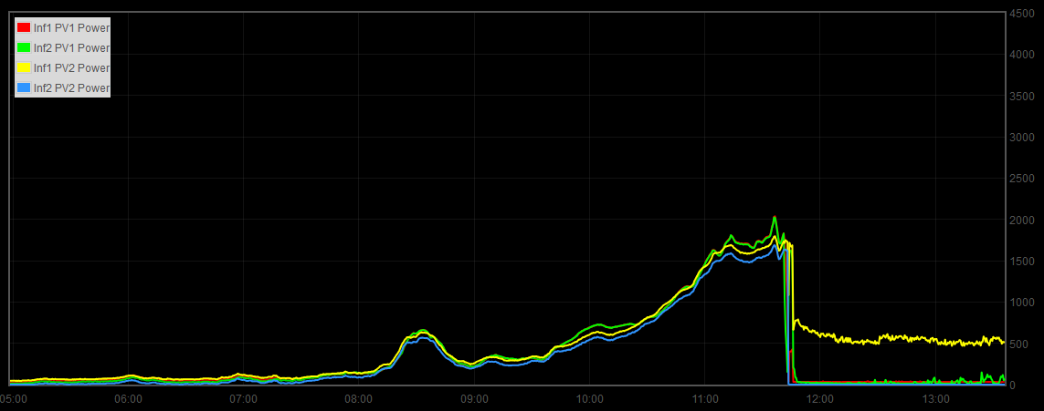

- Příspěvky: 606
tak jsem asi našel co mi tam dělalo ten chaos stím kolisaním a v mém mozečku.
mohlo by to být tohle ?
Solar power balance-
vyrovnání solárního výkonu: Tato funkce je k dispozici
pouze u modelů 4KVA/5KVA. Pokud je povoleno, solární vstupní výkon bude
automaticky upraven podle příkonu připojené zátěže. Pokud je vypnuto, solární
vstupní výkon bude odpovídat max. nabíjejícímu výkonu baterie nehledě na
velikost odběru, zátěže LOAD.
a jelikož se sešlo víc věcí najednou tak to celkem litalo..
mrak , kolisavá zatěž , a priorita měniču..

- Příspěvky: 1147
Ty diody tam jsou v SMD. Je to krásně vidět.kvako1 píše:Ahoj, ono to bude asi spíš nastavenim těch měniču. musím to ještě dostudovat jak co vlastně funguje.
15x GWL Poly 300Wp 72 cells, 1-2x Axpert MKS 48V 4000W, 3x80P14S 18650 (~640Ah/34kWh), https://emoncms.trenet.org/dashboard/view?id=3, https://solarforum.cz/
- Příspěvky: 938
- Bydliště: Trnava, Slovensko
Ak sú batérie nabité tak je to žiadúce správanie. Ľahko sa dá overiť korektná funkcia - pri zvýšení odberu by sa mal zväčšiť aj dodávaný výkon z panelov.kvako1 píše:tak jsem asi našel co mi tam dělalo ten chaos stím kolisaním a v mém mozečku.

a kde to je vidět, neoznačil bys mi to ? ja tam vidím prázdnej plošákjosse píše:Ty diody tam jsou v SMD. Je to krásně vidět.kvako1 píše:Ahoj, ono to bude asi spíš nastavenim těch měniču. musím to ještě dostudovat jak co vlastně funguje.

DanoP píše:Ak sú batérie nabité tak je to žiadúce správanie. Ľahko sa dá overiť korektná funkcia - pri zvýšení odberu by sa mal zväčšiť aj dodávaný výkon z panelov.kvako1 píše:tak jsem asi našel co mi tam dělalo ten chaos stím kolisaním a v mém mozečku.
to ano jenom mě zarazilo že to omezovalo jenom jeden měnič. proto jsem byl stoho zmaten a propadal panice
budu to ještě sledovat a uvidime co to udělá dál.
snad to funguje jak má, jenom je to blbě nastavené.
