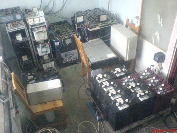

a takto vyzerá zostava v súčasnosti...pardon za to káblovanie...
