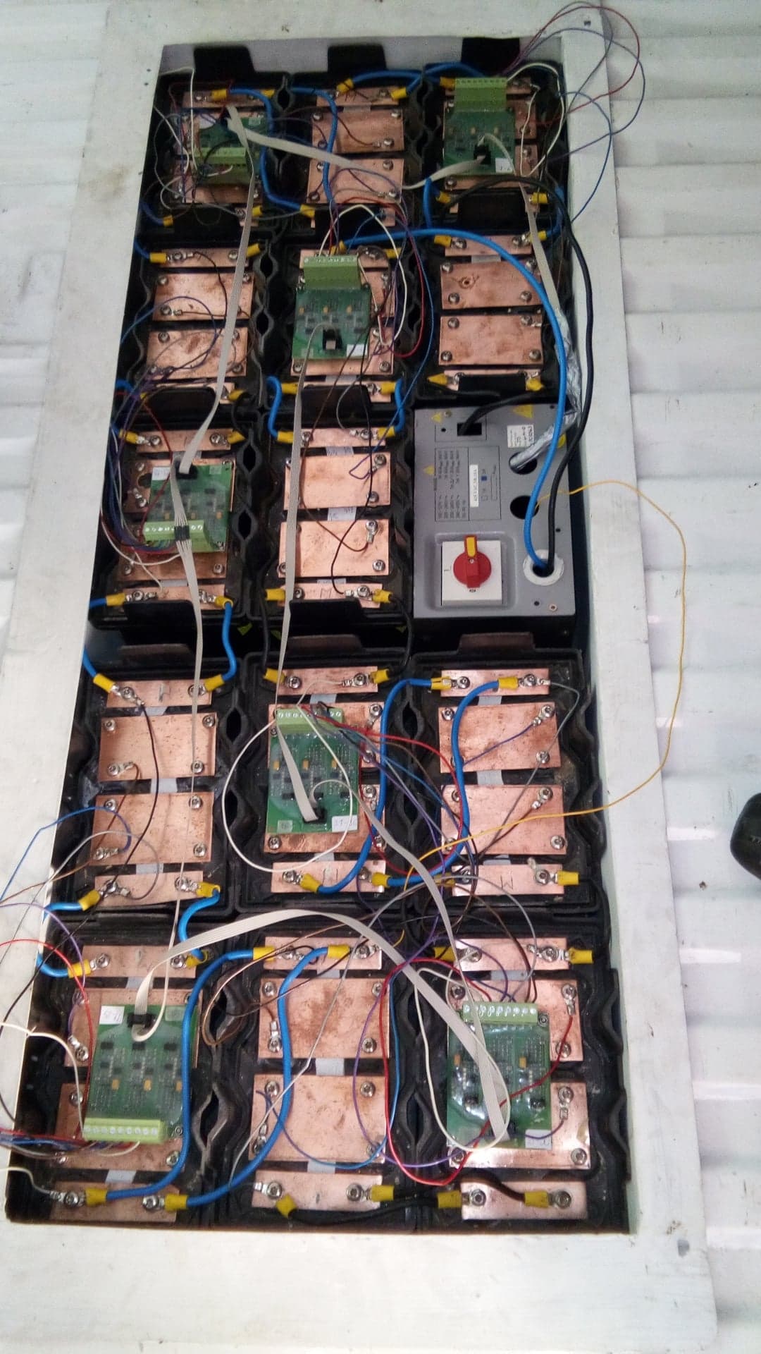

po puvodni baterce tam zbydou 2 konektory , v jednom je nabijec -propojit s baterkou , druhej konektror propojit signal /12V/dc-dc menic pro palubni baterku a signal PWM pro rizeni nabijecky /bez PWM to nenabiji/ staci vobycejnej s 555kou , pozdejc dobastleno bms na 80clanku li-ion ta ridi nabijecku ale to uz podle toho co si tam das

Takže v tom máte lionku jako pohon? Co jste dávali za baterky? Třeba rottenkiwi by měl se svojí kapacitou 500ah už slušný dojezd

baterky 80clanku v serii 2paralel , spotreba 200Wh/km ,

auto 52 , stk prepis prihlaseni 5 , bms 13 ?ale zalezi co tam kdo da , baterky ? co se podari sehnat dalsi budu skladat z 18650 asi
