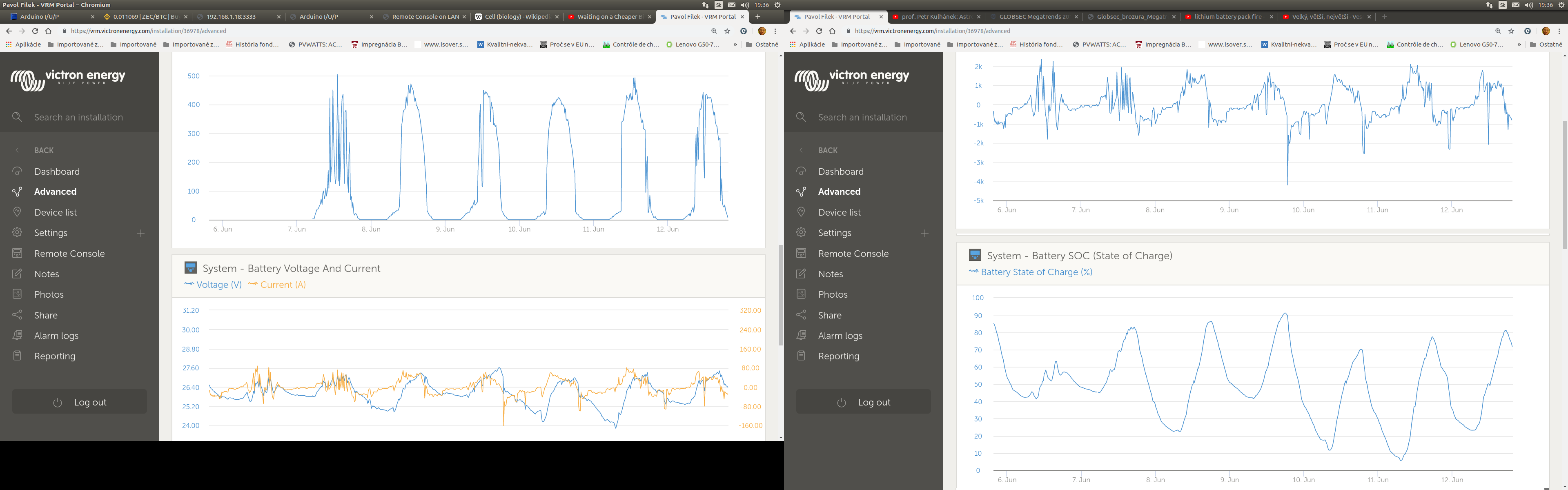

U mňa to za posledné dni vyzerá takto:
08.06.: 34.135 kWh
09.06.: 32.306
10.06.: 34.401
11.06.: 34.683
12.06.: 32.047
Nie a nie sa dostať nad 36 kWh, lebo mi to vždy večer pokazí takýto mrak.
Ďalej vidno, že je málo bateriek, lebo sa ráno dostávam pod 30 % SOC
a tak isto je málo panelov, lebo nemožem každý deň dosiahnuť 100 % SOC,
a to ani vtedy, keď je 5 dní po sebe jasno.

rychla otazka co s tolika kwh děláš, máš nějaký spotřebiče? protože já mít takovou spotřebu přes leto tak se nedoplatím... můžeš vysvětlit jak je možný že za noc vybiješ baterky? kolik maš kwh atp... nějak se mi to nezdá V.
- Příspěvky: 5451
No mám dva bojlery, ktoré sú každý deň horúce, potom práčka, umývačka, sušička,
ďalej mikrovlnka, indukcia, rúra na pečenie masa a chleba, 1. PC + 3 LCD, 2. PC na mining,
3. PC na mining vypnuté, lebo niet dosť elektriny, klíma Daikin I. a II., osvetlenie LED cca. 350 W,
Orange Pi + Rasb. Pi, 4 x Arduino Mega + Eth. Shield, router, switch, kamery.
Teraz, keď je von od 30 do 33 *C a hlavne o dva dni, keď bude 35 až 36 *C, tak najviac
ide na klímu, potom štúdium 16 hod denne za 1. PC, potom mining.
Ešte som chcel toho roku vykopať studňu a nainštalovať do bazénu prieskovú filtráciu,
ale nie sú peniaze na studňu a ja von nesmiem, až po západe Slnka, kvoli liekom čo beriem.
Takže ešte k tým 20 kWh lítia + 10 kWh Pb, čo mám, by som potreboval takých 10 kWh Li.
A k 6 kWp panelov, asi 2 kWp. Ale na to si musí FVE zarobiť sama.
