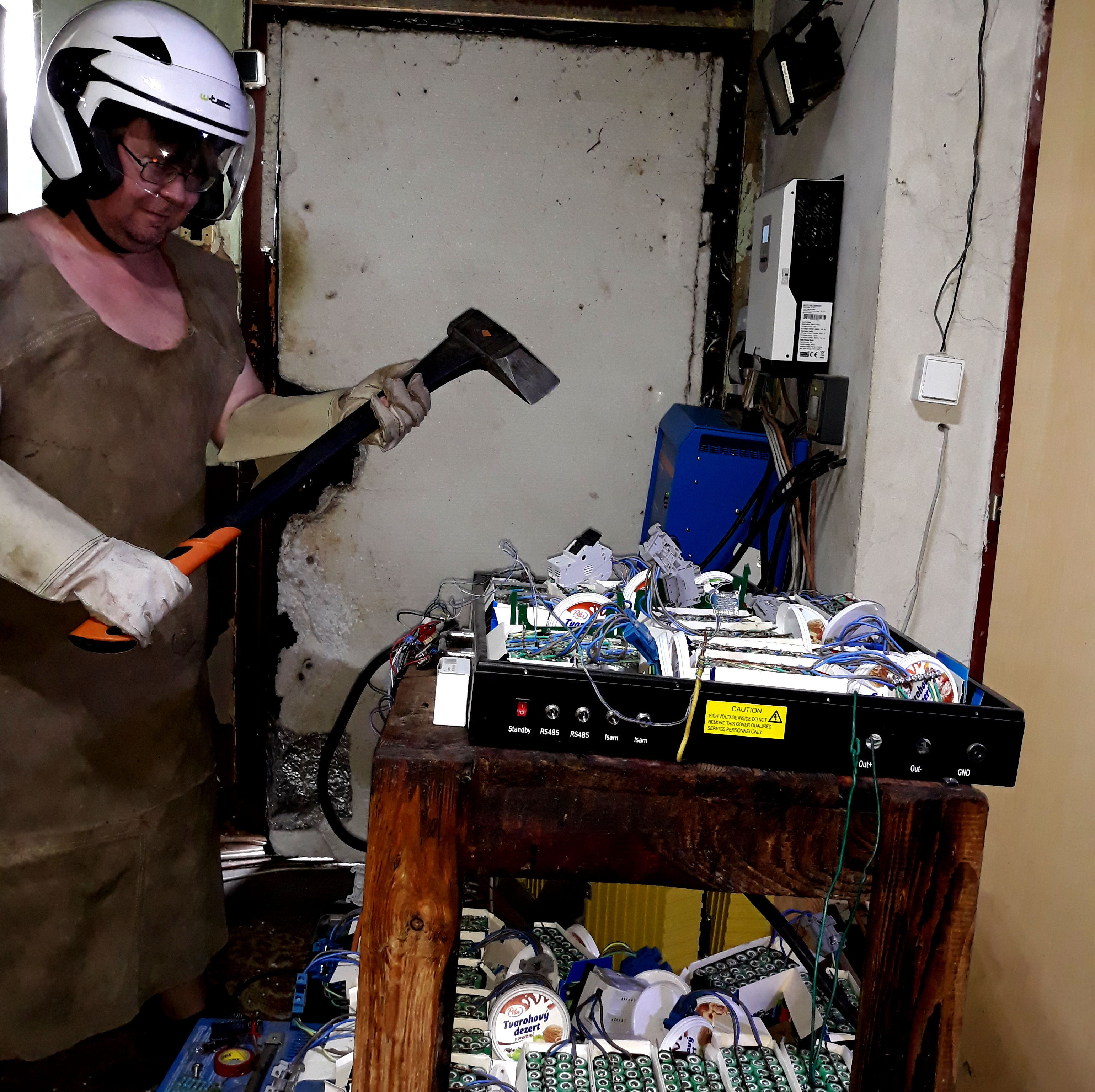

No neviem si predstaviť ako lionka može sama od seba, istená 3 A poistkou, len tak chytiť.
Sú predsa testy, keď sú baterky zahriate na 130 *C a nič.
Sú skratované 20 A a viac prúdmi a nič.
Sú prederavené a stlačené a nič.
Takže keď začne horieť papier v oceľovej skrini, to sa od toho papiera skriňa roztaví ?

Na 56p 3100 mAh mám poistku 63 A, čo je krákodobo možno 90 A, ergo 90/56*3 = 0.5357C.
Dá sa prúdom 0.5C zapáliť Lionka 18650, ktorá je v klimatizovanej miestnosti na 18* C ?
Ak je napatie v regloch nastavené na 28.39 a pri 28.4 sa spúšťa alarm a vypínajú regle
a nabíjačky, to je 28.4 / 7 = 4.057 V per cell.
Može toto napatie začať variť lionky ? Veď niekto ich na ibiku nabíja na 4.3 V a prežijú to.
Tri nezávislé merania teploty, čidlo BMV, čidlá Dallas, termokamera, ma informujú
na diaľku, ak sa teplota blíži k 24 *C.

A tých 13 Ah LiIon, čo je nabodovaných cez Ni pásiky, bez poistiek v ebiku je OK ?
Ja si myslím, že je to minimálne niekoľkonásobne vačšia pravdepodobnosť,
že to začne horieť, ako istených 900 18650-tok.
Ak to uzavriem ako IP44 do oceľovej krabice, bude to lepšie ?
No keď to začne horieť, tak odseknem káble a krabicu v kliešťach
s hmotnosťou 22 kg vyhodím von.
Ale to isté urobím aj s 22 kg otvorenou oceľovou krabicou.
Ak to bude IP44, tak musím tam nejako viesť chladiacu tekutinu.
Nezačnú mi tie hadice horieť, ak vznikne vnútri vysoká teplota, v tej oceľovej krabici ?
Ono je dobré kritizovať, ale treba ukázať aj vlastné fotky, vlastné riešenia,
aby sme sa všetci poučili.

Kovovou krabici jsem nevidel ale pripadne az bude slehat plamen z otevrene krabice tak ji budes drzet v naruci?
Ano ceny muzes srovnat ale taky srovnej provedeni.To je jako srovnat cenu auta s benzinem a cenu jen konve benzinu.
Ale delej si jak chces.Mas to proste spocitane do nejmensich detailu.

Budem ju ťahať navijakom na 15 m oceľovom lane.
Test poistkového odpínača: / safety control rod axe man / SCRAM Switch

No plechovou skříň na fotkách opravdu vidět není občas talířek jako izolant ale kompaktní krabice ne
