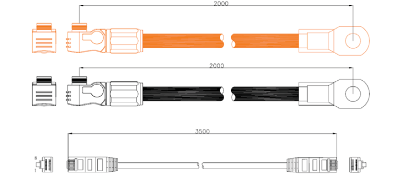

PS: K Pylontechům se ale dodávají jejich kabely 24mm2. Na jedné straně je Amphenol SurLok, na druhé straně je kabelové oko. Ty ti nevyhovují, nebo je chceš prodloužit? Bez toho SurLoku budeš připojovací kabel dělat dost blbě.

Aha, takže chceš ten originál kabel střihnout, napasovat pojistkový držák a pak prodloužit? To by šlo. V tom případě doporučuju ten originál udělat co nejkratší a prodlužku dlouhou, z pořádnýho kabelu.
Ve skutečnosti je to ještě horší - originální kabely co k tomu dávají jsou "AWG 4", tedy 21.15mm2. Právě tenký kabely jsou jedna z věcí, která mi na tom výrobku vadí. Obzvláště když to doporučují používat i pro 8 cihel spojených dohromady. Takže já to vyřešil tak, že pro každé 4 cihly mám samostaný set těch jejich podvyživených kabelů a prodlužku mám 150mm2.

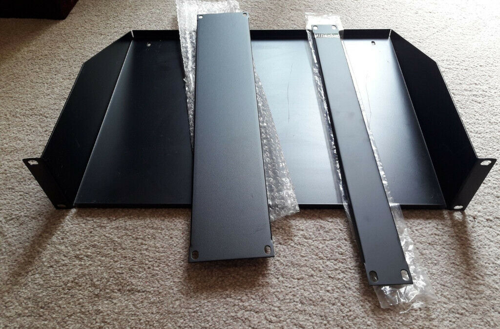

Jak tak nad tím přemýšlím, tak asi chci přesně to co píšeš
Nejraději bych nacpal ten pojistkový spodek přímo do racku a ten origo kabel ucvaknul na míru a nalisoval na něj oka M8, co jsou na pojistkách.
Pak budu potřeboval kabel od pojistek k axpertovi - to už by byla ta 70mm2 a oka M6/M6 na koncích...
Už se to trochu rýsuje - pokud bych nesehnal ty lisovací kleště, mohl bych pane docente poprosit o sraz někde v Praze a asistenci při lisování?

Jinak pojistky přímo v racku jsou určitě dobrý nápad. Pojistka by totiž měla být co nejbíže u zdroje. V PV aplikacích je to trošku komplikace, neboť jednou je zdroj AKU, podruhé je zdroj měnič či regl.
Možná by šly pojistky namontoval do racku přímo na 1U nebo 2U blanking panely:

Koupil sem si i DIN lištu, polici a 4U záslepku... Tak to nějak vybastlim. Původně sem chtěl do racku i axperta, ale nějak sem znejistěl kvůli chlazení...
Každopádně díky moc!
