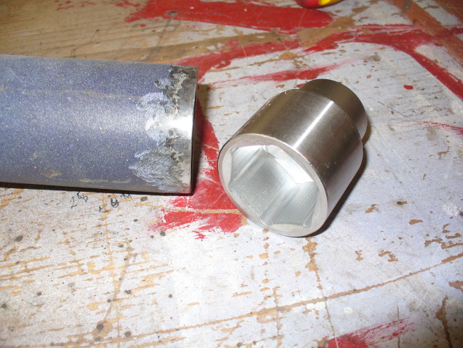

Jak sem vytunil původní bojler na ohřev 24V...jednoduché... jen nevyhazovat starou přírubu z děravého bojleru
- hgfhj.jpg (29.73 KiB) Zobrazeno 1448 x
- červená linka bojler
- Bez názvu.jpg (31.4 KiB) Zobrazeno 1448 x

- Reputace:239
Re: Ostrovní natáčecí 820W-počítáno s 2240W Kateřinice u Pří
Ty dáváš mokré těleso při ohřevu 24v?
- radimre
- Příspěvky: 166
- Registrován: stř led 08, 2014 11:53 am
- Reputace:40
- Bydliště: Kateřinice NJ
ano mám to na 2 bojlerech jeden už tak jede přesne rok...
