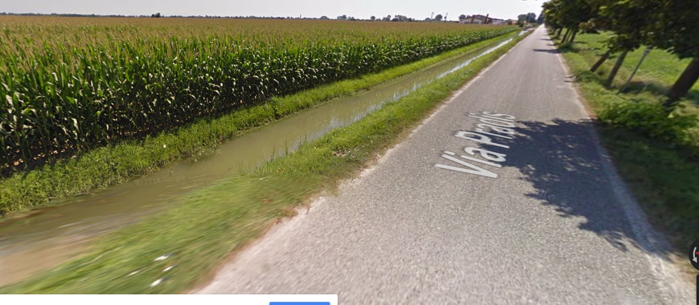

Ještě jedna věc je možná. V IT jdou běžně vidět traktory s čerpadly doslova zapíchlé do zavlažovacích kanálů a přečerpávají z jednoho kanálu vodu do druhého. Takže kdyby se ten potok dostal tzv kapsu pro nasávání těch 5Ha nějak nachystalo a obehnalo kanály, kapilární vzlínavost a spodní toky by udělaly své. Jde o kvalitnější systém než prolívání vody které strhne huminy a hnojiva přes matečnou vrstvu do spodních vod. Prolívání je obecně špatné. A kapková závlaha jde také z vrchu.
