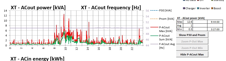

tak tady je ukázka toho co shodí dva XTM4000
už jsem udělal doma osvětu....

Před včerem jsem šel kolem měniče a taky mě tam řádili nahoře jak pomatení,na měniči 6.4Kw a do toho sepla ještě vodárna,měnič v jejím náběhu pípl ,ale jel pak dál s7.8kW.Ty špičky tam holt lítaj.
12.68kWp/JZ-50°/20xChaori 230 ,JV-90°/8xLeapton 650 + <JZ-90° /8xGWL / Sunny Mono 310, regl Midnite Classic 150<89A> , 1x EASUN <80A> a 1x MakeSkyBlue <60A>,baterka 17s 54.4VDC LFP4/784Ah<uloží 42kWh>,měnič XTH 8000-48V špičkově 21kW

To jedou bez sítě? A spadnou i s připojenou sítí? Nebo jede instalace v ostrovu? Mě jede výjimečně maximalne jedou za deset let jeden i 7,5kw na vstupu 16A. Takže dva by měli dát dle jističe na vstupu i více než těch 12 ne?mopadzi píše:tak tady je ukázka toho co shodí dva XTM4000
