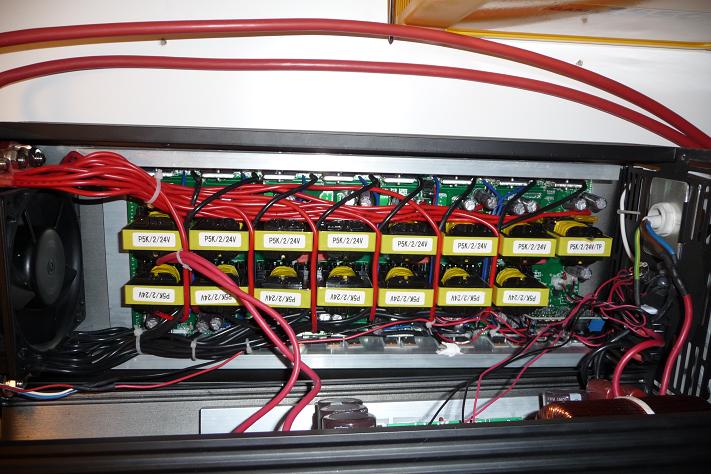

teda , vlastní příspěvek jsem ještě necitoval .
S velkou radostí mohu oznámit , že se mi povedlo téměř odstranit rušení mého 5kW měniče .
Totiž , dostala se mi informace že takovýto "čurbes" poškozuje aku . Zkoušel sem to zmírnit všelijak - ale bez
úspěchu . Pak mě to trklo , dyť já řeším důsledky , proč nepátrám po příčinách , po x-té jsem ho otevřel
a bylo mi to jasné - ti blbci namačkali DC dráty mezi trafa . Dalo to cca 3 hodiny práce (mají to udělaný pěkně
ale blbě) rozebrat - odletovat kabelová očka - rozmotat - přiletovat kab. očka - poskládat . Efekt je sakra znát .
Sice nemám osciloskop , ale co předtím nešlo , tak teď jde :
šmejd multimetr před tím nebyl schopen změřit napětí aku , teď nemá žádný problém ,
nabíječka nemohla při zapnutém měniči běžet , teď , no , jak to posat ....... radostí jsem skákal do stropu .
Jo a taky sem mu změřil volnoběžnou spotřebu na 0,5Ah za hodinu (1,0Ah / 2 hodiny) .
Edit : fotky
Původní káblování cikcak mezi trafy Po úpravě Sice ještě trošku ruší , ale zanedbatelně .
Naposledy upravil(a) abrams dne pát bře 30, 2012 7:33 am, celkem upraveno 1 x.

Taky mám v hledáčku tenhle 4 kw měnič ale popisované problémy mě odrazují, nebylo by foto úpravy? Prostě vrazit do něčeho 16000 Kč a pak to ještě muset upravit aby to fungovalo mě připadá dost napalici.

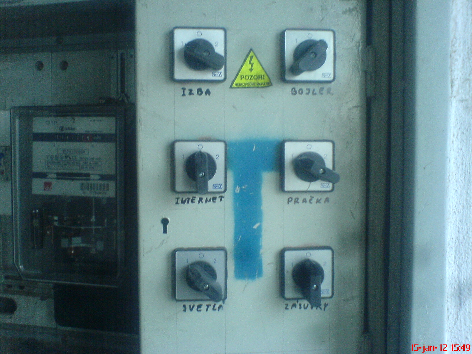

Re: Záložní zdroj pro RD
Ahoj.
Ja to mám vyriešené prepínačom 1-0-2
Pričom 1 je moja siet
0 je nič vtedy nejde nič
2 je štátna siet.
2 je štátna siet.
