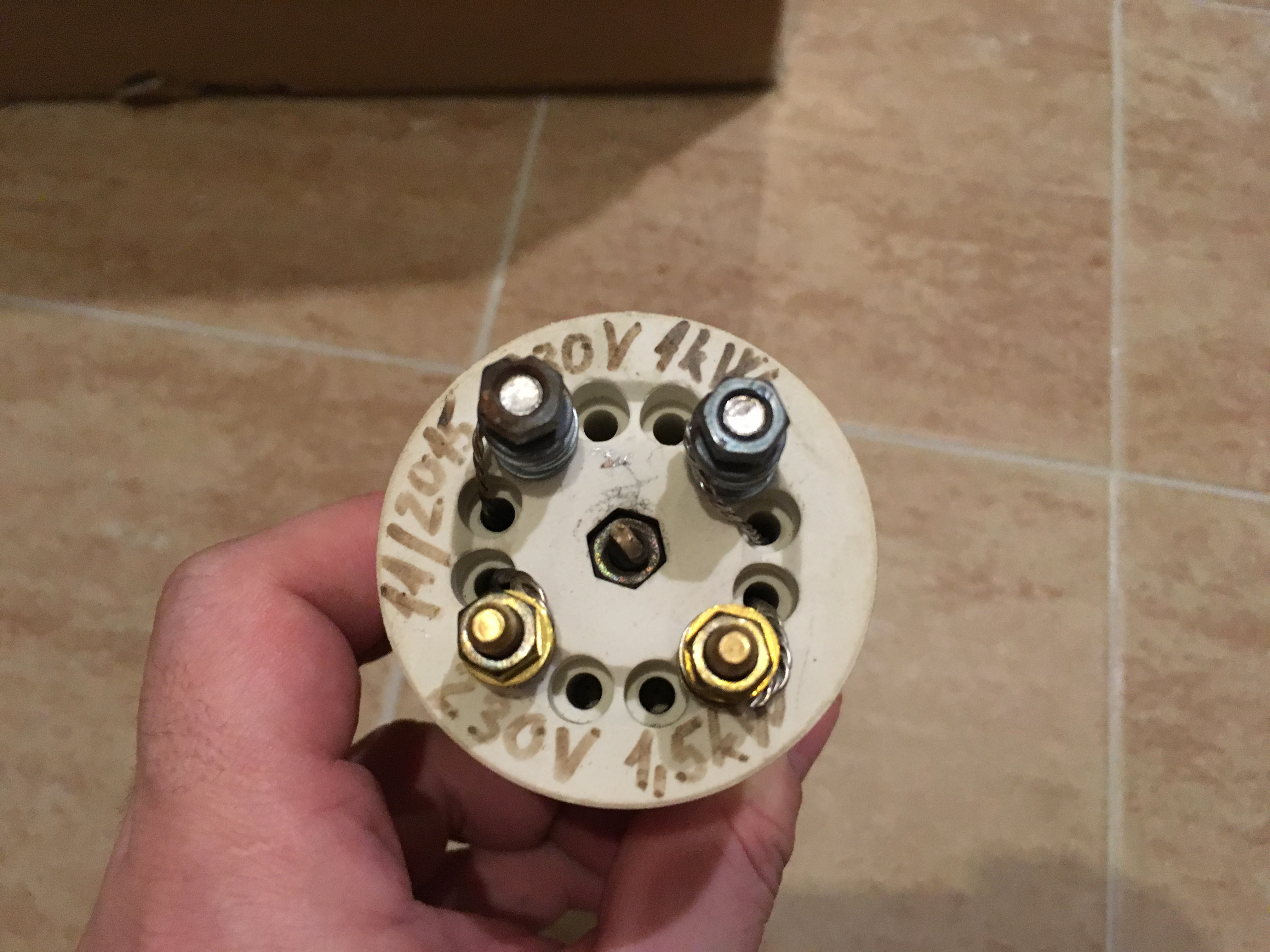

Nechal bych do bojleru udělat dvouspirálový těleso (třeba tady https://www.eltoppraha.cz/cs/ nejsou drahý), kdy jedna spirála by byla normálně na el. ze sítě a druhou nechat udělat dle napětí a výkonu panelů (lze použít i origo těleso, ale jak psali kluci předemnou, nebude to ideální). Pak už jen objednat střídač zde http://tnweb.tode.cz/. Tyto střídače mají MPPT a fungují vcelku spolehlivě, nevýhodou je potřeba přívodu 12V na napájení. Nebo sehnat střídač třeba od pana Oplockého, ten ale nesmyslně zvedl ceny a jeho ochota se pomalu ztrácí. Pak vše zapojit a je hotovo. Provozuju to takhle na jednom domě přes 3 roky, u sebe a u kámoše zatím od loňska, foceno teď ráno

Zatím není hotovo, na střeše mám teď zapojeno 35 panelů, kdy 8 z toho jde do bojleru. Zbytek zatím do aku nádrže. Dům mám zastavěno 210m2, zateplený bungalov (obvodové stěny 30 heluz + 20 polystyren, ve stropě zatím jen 35 cm vaty, postupně dodělávám rekuperaci a pak bude ještě 15cm vaty). Nyní elektrokotel běží na 2kW a dům vytopí bez problému. Pokud je více než -10°C, zapínám ho na 4kW kvůli ženě. Topení elekotrokotlem do vodní podlahovky. Nyní 3 stringy (8+8+11) jdou do aku nádrže. Pokud svítí, během dopoledne přepínám na nádrž a tak topím po celý den, ještě pár hodin po západu a pak elektrokotel. Pokud nesvítí, nahřívá se nádrž 1-2 dny a pak několik hodin topím. Systém byl zapojen až v průběhu zimy, takže zatím testuju. Navíc je v plánu doplnění dalších panelů a přidání topného tělesa do nádrže (nyní origo těleso 9kW přes 3 sitony jak jsou na fotce, ten poslední jede bojler a čekám na elektrikáře na zapojení relé aby topil ještě druhý bojler, když je nahřáto. Jinak jeden siton dá může zpracovat 3kW.). Celkově topím na hodně vysokoké teploty, protože manželka je zmrzlík. Takže doma stále 24°C a víc. Zkoušel jsem v mrazech cca -15°C a panely v pohodě dům přes den topily. Nyní z nich teče cca 3500W za hodinu, ale jsem omezen stíny ze stromů (půjdou pryč). Samozřejmě s přibývajícím světlem to je mnohem lepší. Nádrž mám jen 500L, stála 2000,- tak testuju, zda stačí. Pokud by manželka snesla nižší teploty, nebyl by problém topit jen přes den panely, ale ráno už bude třeba jen 22°C a to mi neprojde. Předpokládám, že až doplním další panely, střídače a topné těleso, bude soběstačnost mnohem vyšší. Již teď je patrné, že na přitápění během podzimu a jara, panely bohatě stačí.kyocera píše:Zdravím,

Chlapi, jak řešíte u bojlerů s dodělanou dvojitou topnou spirálou stav, kdy už je voda příliš horká a je potřeba vypnout, aby se z bojleru nestala atomovka?
Já mám v DZD jen jeden termostat, což mi trochu vadí. Ideální by byly dva - FVE termostat nastavený na co nejvyšší teplotu a ČEZ termostat nastavený na nějakou nízkou nouzovou teplotu, kdyby byla dlouho tma.

Nestačil by termostat s kapilárním čidlem kterej ti odpojí vstup do spirály? Nebo přepne na jiný spotřebič?

klasické zapojení bojleru, provozní termostat a havarijní termostatyouda píše:Chlapi, jak řešíte u bojlerů s dodělanou dvojitou topnou spirálou stav, kdy už je voda příliš horká a je potřeba vypnout, aby se z bojleru nestala atomovka?
obojí tam už je....
