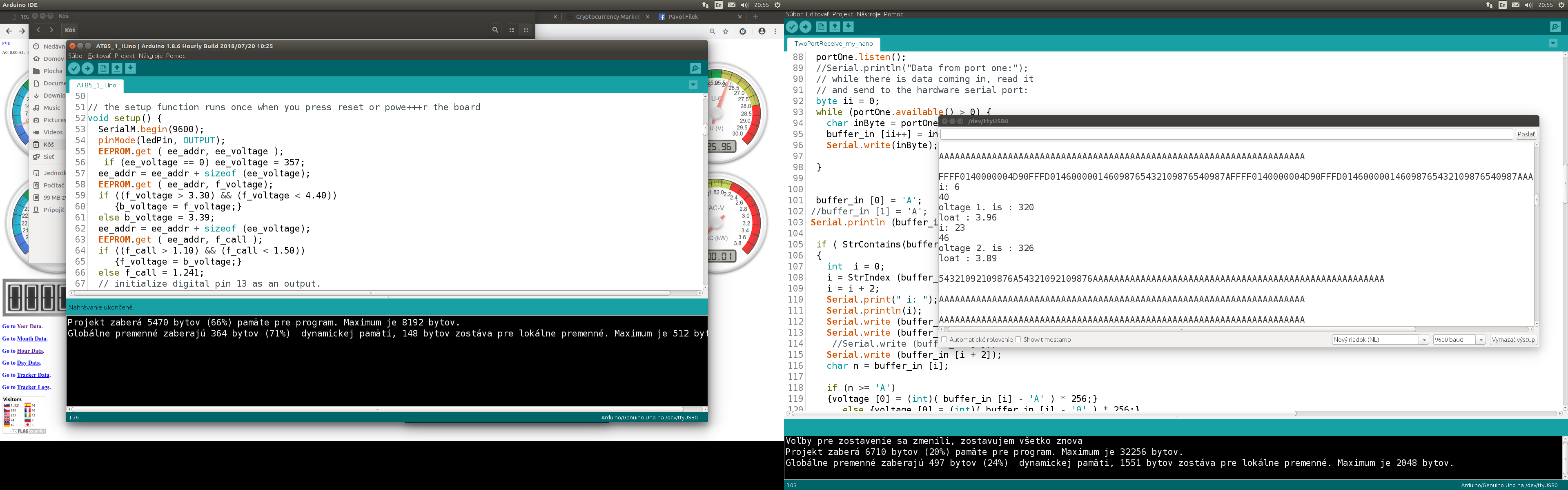

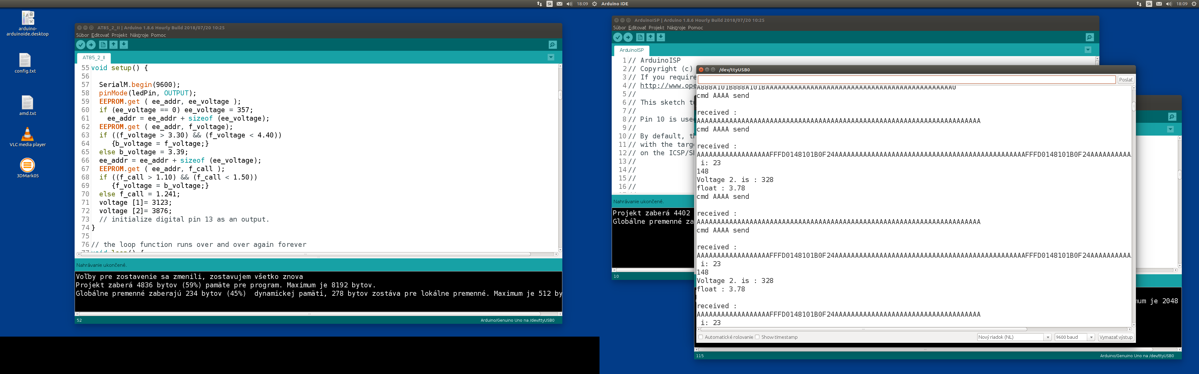

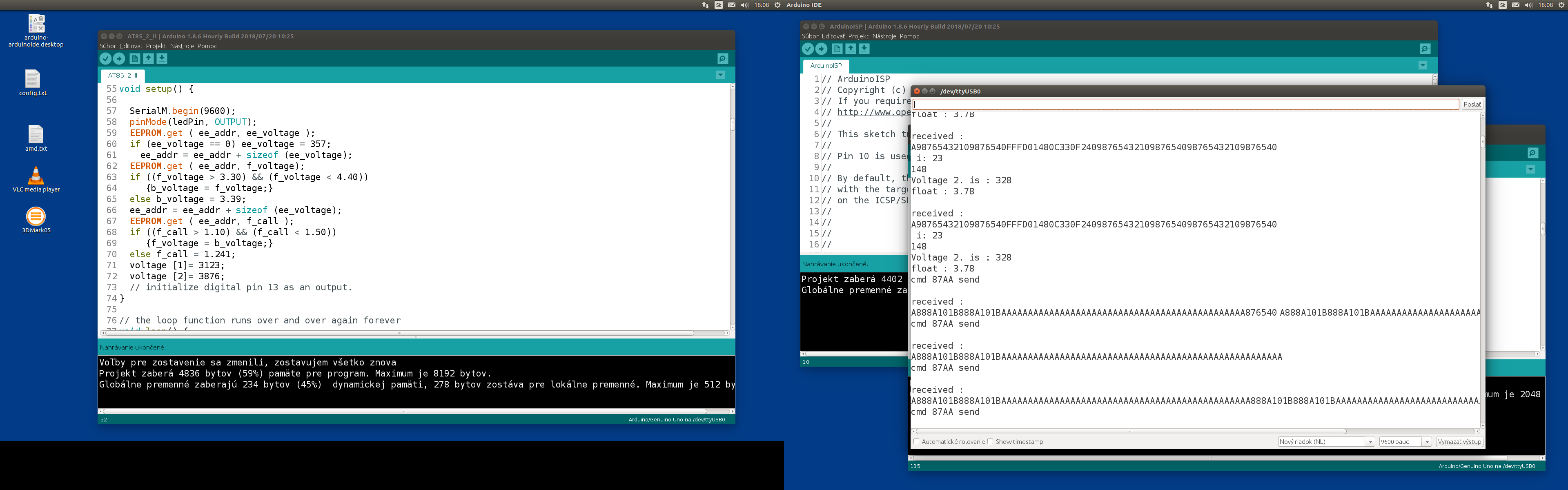

Takže kommand 8888 úspešne odskúšaný. Robil som to tak, že som najprv otestoval,
či je v poriadku komunikácia so všetkými modulmi a potom poslal kommand na nastavenie
balančného napatia pre všetky.

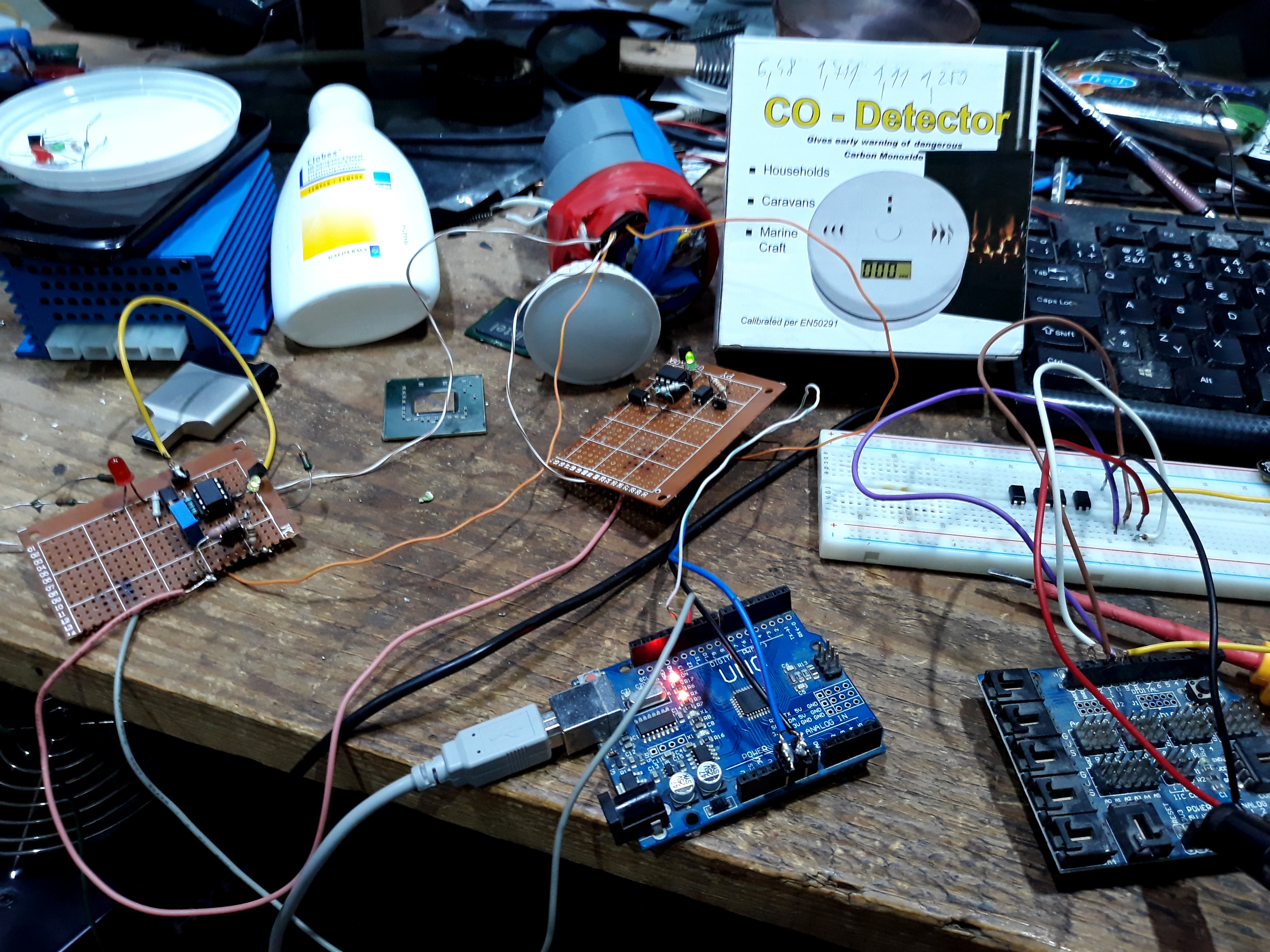

Re: ATtiny85 + Uno komunikácia
Hej adresy su napevno pri prvom napaleni.
Len sa to strašne zle debuguje.
1. napaliť do Una Arduino as ISP
2. vybrať 0. AT85 a dať ho do shieldu
3. preklikať sa na obrazovke k oknu AT85_0
4. vybrať z menu dosku AT85
5. vybrať USB port
6. napaliť program
7. vybrať 0. AT85
8. dať tam 1. AT85
a. do Una napaliť riadiaci program
b. všetko znova pozapajať do kruhu
c. pripojiť napatie na všetky AT85
d. pripojiť napatie na UNO
e. spustit' seriovú konzolu
Vyskytla sa chyba a všetko odznova.
Nexistuje nejaký lepší sposob, ako to robiť a niečo na degugovanie priamo z AT85 ?
Nejako mi to nekomunikuje v smere UNO ==> do 0. AT85.
Pošlem príkaz na nastavenie bal. napatia za tým bal. napatie a ono to zahodí.
Ale keď dám vypísať buffer s natvrdo nastavenými napatiami, tak aj z 0. aj z 1. AT85
príde všetko OK.
Tak neviem či je to HW alebo SW problém.
Ja mám HW problém, nemožem cez TX Una a RX ATtiny85 dostať do ATtinny správnu
postupnosť znakov. Už na 3. znaku je tam skomolenina povodnej správy odoslanej z Una.
Tak konečne to funguje oboma smermi, problém bol odpor na prvom optočlene.
Najprv vráti Attiny85 hodnoty:
FFFD = adresa Attiny,
0148 = hodnota z nap. pinu HEX
0C33 = balančné napatie HEX = 3123 DEC mV
0F24 = kalibračné napatie HEX = 3876 DEC v mV
Po odoslaní príkazu 888A101B sa nastaví
balančné napatie na 101B HEX čo je 4123 DEC
a ďalším prikazom sa nakalibruje hodnota f_call v Attiny, tým, že sa odošle aktuálne
namerané napatie článku 888B0EC6 HEX,
čo je 3782 DEC v mV, hodnoty sa zapíšu do EEPROM.
Program v ATtiny má 4836 B a premenné majú 234 B.
Ešte je tam meranie teploty, ale neviem to správne prepočítať a nič som k tomu
zatiaľ na nete nenašiel.
