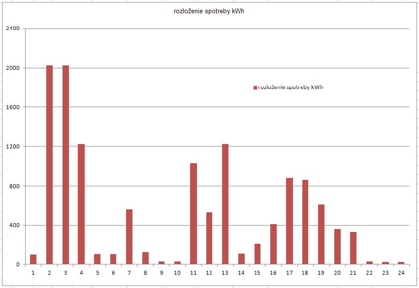

V tom základním modelu výpočtu mě ale chybí dost podstatná složka a to užívání el.energie v čase.Asi 98% z nás jde ráno do práce a vrací se až odpoledne a v tu chvíli začíná používání spotřebičů,které mají hlavní podíl na spotřebě.Takže výpočet velikosti aku je dle mě dán právě denní potřebou dané domácnosti,dle života osádky v čase.A kolik se na to uplatní panelů je jen otázka prostoru a financí.U mě je spousta dnů ,kdy dostanu do systému jen 2kWh v pochmurných dnech a tady bych potřeboval jednoznačně 5-6x větší pole než mám dnes.Když bych přehlídl částku investice,nedokážu přehlídnout kam s nimi i při využití natáčecích systémů.Dokázal bych to prostorově ztrojnásobit,ale pak by dům byl zcela pokryt i na fasádách a i neznalí by si začli ťukat na čelo,zdali jsem ještě při smyslech.
Velice vtipné byly dnes OTÁZKY V. MORAVCE v druhé části o energiích s představenstvem rady ERÚ a ředitelem solárů.Znovu se bude útočit na jističe z důvodu vyhrazeného výkonu,který je potřeba prý zajišťovat.Myslím,že bude potřeba zorganizovat reálnou úkázku těmto darmošlapům co lezou zase ČEZku do prdele,prostě domluvíme národní vytížení rezervovaných výkonů a poprvé zažijeme BlackOut.Pak už budou držet hubu a nevymýšlet nesmysly s jističi.
Re: Čo sa oplatí a ako na to ?
Rozloženie v čase je v prvej tabuľke - v pláne dennej spotreby, pripájam teraz graf, ktorý som z úsporných dôvodov doteraz nedal.
V grafe je v nočných hodinách aj nejaký predpoklad o ohreve TUV z DS, ten ale nebol uvažovaný ako záťaž pre FVE, ale ako spotrebič pre DS, dopĺňaný prebytočnou energiou z FVE.

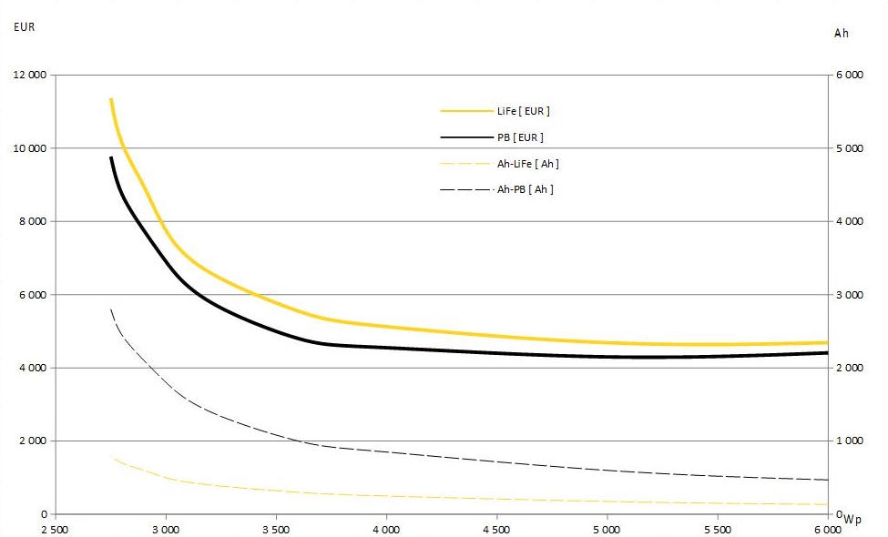

Pěkná práce. V podstatě to odpovídá mé zkušenosti, že 3kWp + cca 10kWh v baterkách v zimě tak tak vydá 1kWh/den, takže 10x menší systém při 10W spotřeby trvale nejde nikde baterka pod 0% SOC, což s olovem není jistě dobrý...
Je našťastie mnoho záujemcov o fotovoltiku, ktorá sa stáva fenoménom doby. Je mu ľahko podľahnúť, no kto si kúpi prvý panel, stáva sa vo svojom prostredí architektom, prinajmenšom projektantom. S každým pribudnutým komponentom sa vynára stále viac otázok, ktoré vtiahnu adepta aj do omylov, ktoré, ak sa nestanú nebezpečné, aj tak stoja dosť peňazí. Pozorujem, že je veľmi veľa nových priateľov, čo nevyužijú dostatočnú časť informácií z fóra a idú do toho hlava-hlava.... Škoda.
Aby som prispel k odpovediam na stále sa opakujúce otázky a potrebu čeliť polopravdám a mýtom, pripravil som pomôcku k dobrému nástroju, ktorý nájdete tu :
http://re.jrc.ec.europa.eu/pvgis/apps4/pvest.php

připomínka k návodu - leckdo nemá šanci dosáhnout těch 10% dní s prázdnejma baterkama, protože prostě nemá dost velkou střechu, a ani prostor na jižní straně před domem, asi bych snížil na 20-30% dní, kdy přepnu na DS, pak vychází i celkem normální systém.
Vďaka za pripomienku. Chcel som aj trocha ukázať, že cesta k samostatnosti či nezávislosti je ťažká. Už cez 2000 Ah v batérii je dosť silné kafe, to si asi každý neobstará.
Tiež mám praktické limity - dal by som na južnú fasádu max. 4 kWp ako striešku so sklonom 60 °. Lenže to doma nesmiem ani vysloviť, lebo
