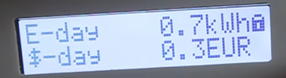

Já bych moc nejásal. Jednou se mu povedlo přepnout menu na integraci energie a najednou vidíme:
Tohle vyprodukujou solární 2 panely za cenu minimálně 20x nižší
Dokud někde neuvidím graf alespoň za měsíc, kolik kWh to dalo každý den, tak to budu brát jen jako zajímavý nápad na sledování rotujících objektů. Na to, kolik to muselo stát, je 0,3€ / den nic. Ale připouštím, že přesný údaj za celý den jsme se nedozvěděli. Aneb nenechme se oblbnout vším, co nám ukážou.

Přiznám se ,že nevím co je režim integrace ,tedy pokud jde o energii.U toho ostatního už víme ,že to nefunguje.
Ale mě šlo spíš o volbu fyzikálního modelu turbíny v daných podmínkách.
PS: 700W/h průměr? To se v zimě hodí ,ne?
- Příspěvky: 1586
Re: kupa veternej turbinky
Jo integrace je v tomhle případě výpočet kWh (protože kWh je integrál plochy pod křivkou výkonu).
To není 700W/h, to je 700Wh za celý den. Ale přiznávám, že nevím, jak ten přístroj tu hodnotu počítá a po jak dlouhé době funkce nám tu hodnotu ukázal.
