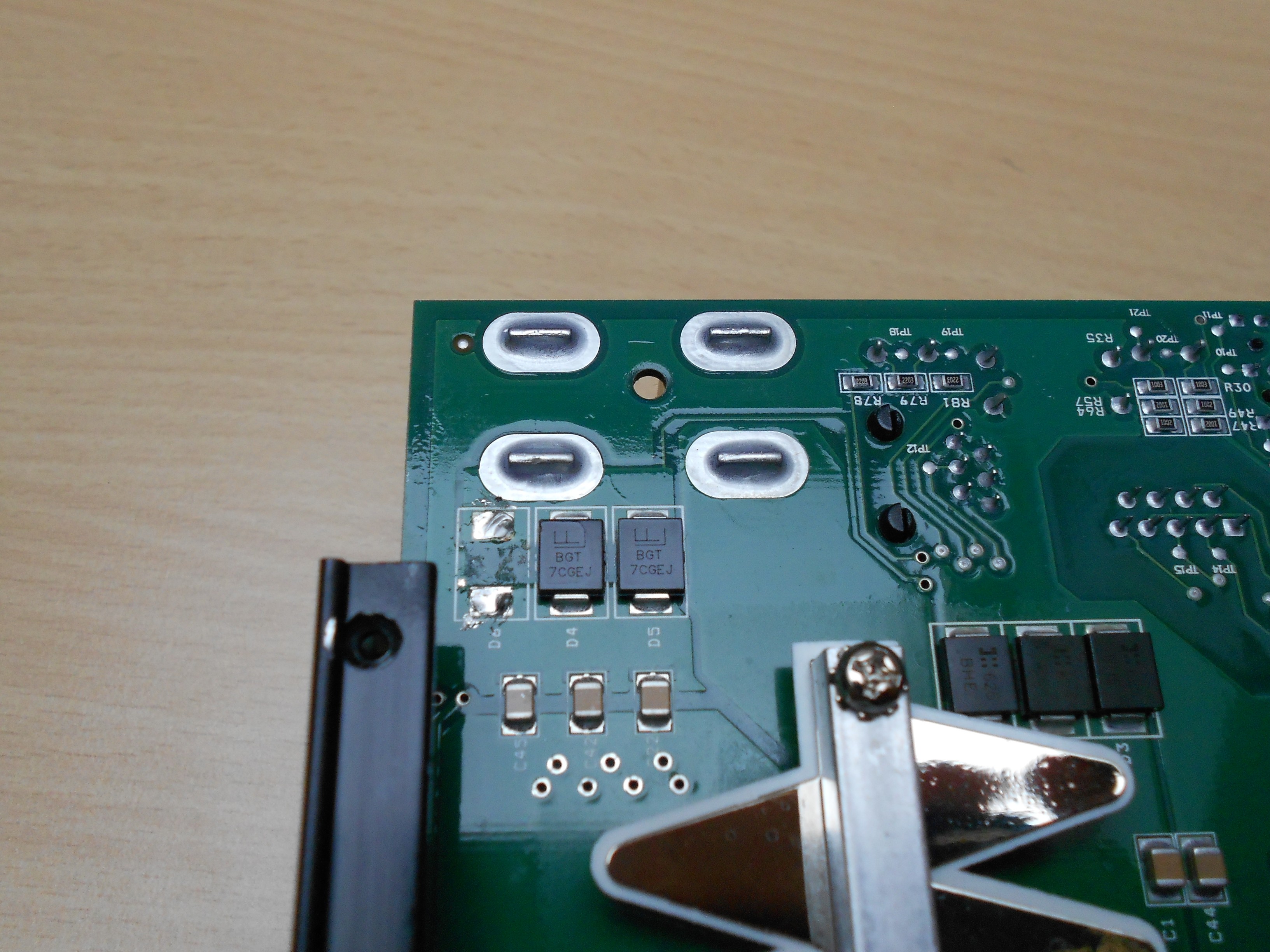

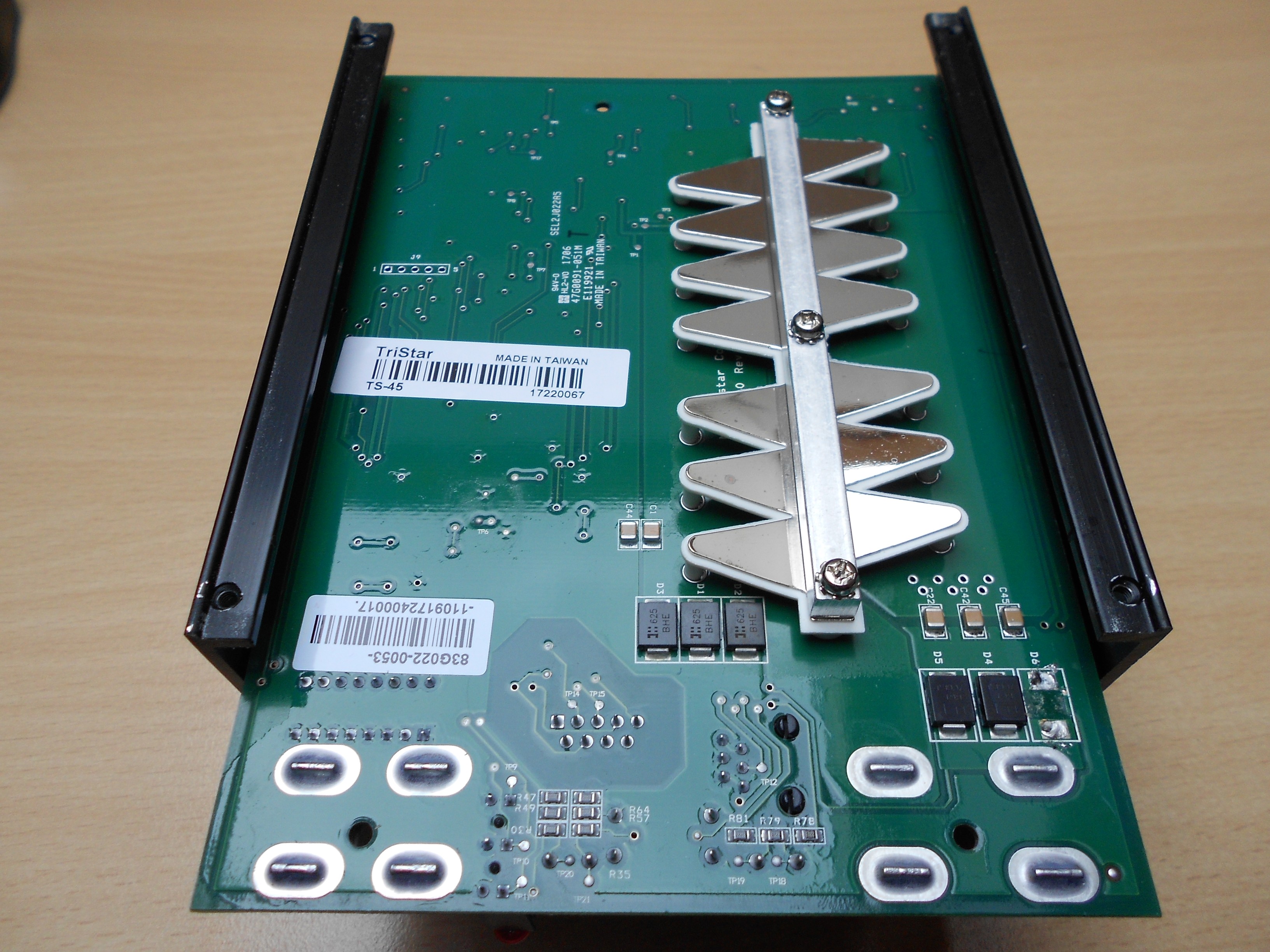

Ahoj, mě včera odešel tristar TS-45 PWM. :hell: Byl v režimu Diversion Charge Control. Hodně svítilo slunko tak se asi zapla zátěž. Tak jsem ho rozebral a na vstupu jso u tři diody. Jedna z nich je spálená. Nevíte náhodou co jsou zač a k čemu tam slouží? Nemůžu je nikde najít.

peater píše:
Ahoj, mě včera odešel tristar TS-45 PWM. ........Jedna z nich je spálená.....
Zcela určitě bude označení na zbývajících diodách. Předpokládám, že tam bude Sxx. Doporučuji vyměnit všechny 3. Ona odešla na přehřátí, kdy se snižuje napětí na přechodu a tím ona přetížená přebere veškerou zátěž. Je to důsledek špatné konstrukce. Doporučuji udělat kousek plošného spoje s diodami a dát do série s každou diodou kolem 0,1Ohmu vyrovnávacího odporu.
peater
Příspěvky: 249
Registrován: pát bře 20, 2015 9:25 pm
Reputace:14
Re: Tristar v křemíkovém nebi
Nový příspěvek od peater »
Aha na přehřátí, no na těch ostatních značení je ale nemůžu je najít. Je tam: BGT 7CGEJ. Jsou to normální univerzální diody?
střídač_N
Příspěvky: 702
Registrován: sob říj 21, 2017 2:22 pm
Reputace:117
Nový příspěvek od střídač_N »
peater píše:
Předně je třeba zjistit, zdali jsou zapojeny paralelně. Předpokládám, že ano.
Přesnou značku jsem taky nenašel, leč mám asi!!! podobnou:
https://www.diodes.com/assets/Datasheets/ds19003.pdf
Je tam kolonka "Marking Code" a úplně dole je ono označení BGT což by měla být dioda na 100V 5A. Tudíž pokud má Tristar max 100V a 15A, byla by to asi ona. Předpokládám, že jsou to oddělovací diody na vstupu.
Další zkouška by byla, zdali je vodivý spoj mezi vstupními svorkami a onou diodou, nebo spíš jejími ploškami.
Dál již mé schopnosti nejdou.
peater
Příspěvky: 249
Reputace:14
Ano jsou paralelně, jsou to diody na vstupu baterie. Ta spálená dioda je vodivá, ty zbývající dvě nejsou. Měřil jsem je naletováné na plošnáku. Taky si myslím že to jsou ony těch 100V 5A. Tak budu ještě bádat :repair:
střídač_N
Příspěvky: 702
Reputace:117
peater píše:
Ještě drobnost, pokud by byla závada jen v té proražené, a vyletované!!! diodě, regulátor by běžně fungoval, jen by se snížila schopnost průtoku proudu o třetinu. Pokud i tak nefunguje, bude závada i jinde.
peater
Příspěvky: 249
Reputace:14
Díky střídač_N jsem se nakonec odhodlal Tristara ještě jednou hodit pod napětí. A ouha on vstal z mrtvých, jede teda na dvě diody, ale jede. :o

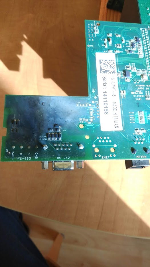

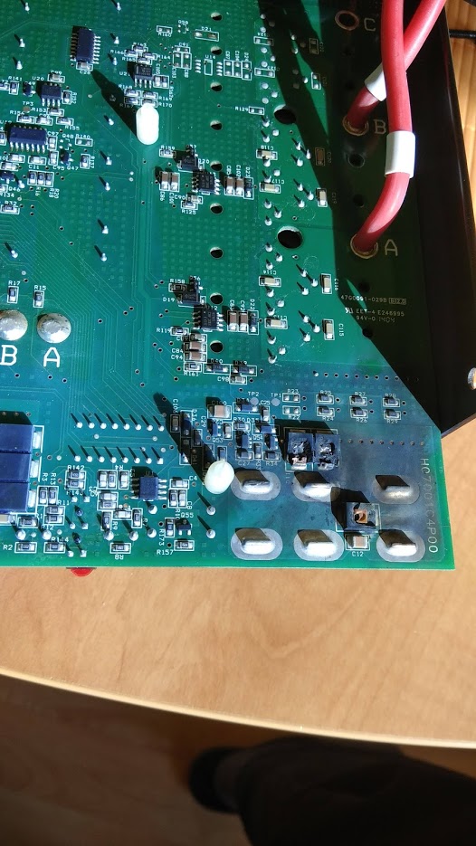

Aby toho nebylo málo dnes mi odešel můj TS-MPPT-45. Je připojený na větrnou turbínu. Přijdu do strojovny a DC jistič 32A byl dole. Nikde nic neobvyklého se nedělo, tak ho nahodím a to jsem neměl dělat...…….a bylo zle. Tak jsem tristara sundal ze zdi a mrknu dovnitř viz foto. Zozhodoval jsem co s tím, napsal jsem do Morningstaru a během půl hodiny jsme si vyměnily asi čtyři mejly. Závěrem asi došlo k tomu, že během provozu vypadl 32A jistič sice nevím proč a turbína tlačila do regulátoru a došlo ke zničení. Technik z Morninstru napsal ať mu pošlu adresu, hned jsem pookřál tak posílají celou desku na jejich náklady. ;)
