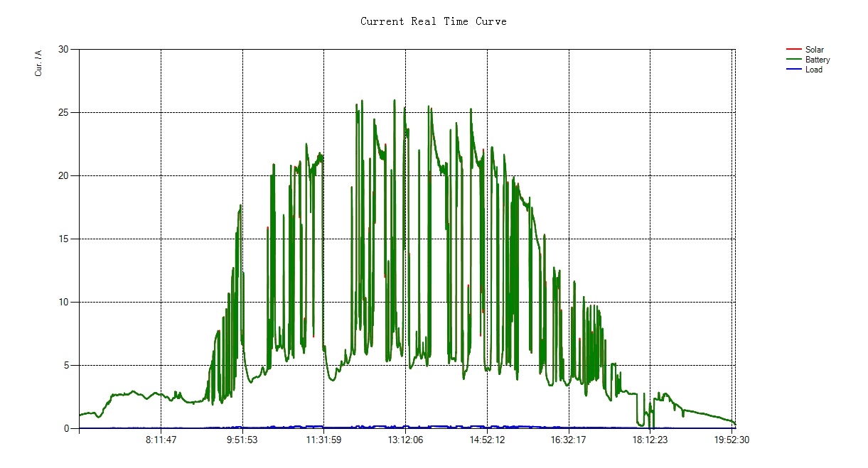

Dnes som po nastavení PWM regulátorov skúsil monitorovať. Oblačnosť bola premenlivá, takže je z toho celkom divadlo. Na prvom obrázku sú napätia panelov a napätie batérie, ktoré sa samozrejme v 20 minútovej absorpcii okolo 18. hodiny odlišujú.
Na priebehu prúdu vidieť špičky do cca 27 A, čo je teda akurát pre 30 A regulátor.
Na priebehu výkonu je tiež vidieť maximum o 13. hodine a celkom zreteľný teplotný drift panelov, ktorý sa zvýraznil vďaka premenlivému osvitu a následnému kolísaniu teploty. Pri teplote okolia 20 °C mohli mať panely v špičke asi o 25 stupňov viac, ako mám odpozorované z logovaných dát.
Reporting je z troch panelov 250 Wp ( prvý rok ) sklonených o 30 °stupňov nižšie k horizontu, ako zodpovedá polohe slnka v kulminácii. Po doznení driftu to vyzerá na 650 W z 750 Wp, čo nie je zlé.
Záver – zatiaľ som veľmi spokojný. Popri iných menších záťažiach som zaznamenal max. prúd z meniča do bojlera 8,1 A, čo dáva 1782 W. To už sa mi zdá pri priaznivom počasí pre 2 kW menič riskantné a okolo obeda cca 4 hodiny budem aspoň jeden panel vypínať.750 Wp, LS3024B, 18650 - 198P8S 30,4 V, Multiplus C 800 nonstop / všetky slabé spotrebiče

Čakám na maximá teplôt, aby som vedel objektívne posúdiť pokles výkonu vplyvom teploty. Zatiaľ ( 19.6. - 22.6. ) som na paneloch LDK 240 nameral typické maximá ( modrá ) v blízkosti 48 °C, čo je asi + 20° k teplote okolia ( zelená ). To by nebolo tak zlé, ale bude objektívne to skutočne zmerať ešte v nasledujúcich dvoch mesiacoch.
Pri premenlivom počasí sú maximá prúdov ( trvajú asi pol minúty ) z panelov za pwm reglom prekvapivo vysoké, z tých istých panelov to ukazuje na cca 9,2 A. Takže 10 A poistka bude tak-tak, 12 A by tiež nebola moc.
Veterné počasie je výhodné z hľadiska ochladzovania, niet pochýb. Vplyv závanu vetra je rozpoznateľný na ampérmetri, keď sa na to človek sústredí. Tak pomýšľam na tie plastové búdky, ktoré niekto na montáž panelov používa. Akosi som vždy viac veril poriadnemu železu, hliníku.....750 Wp, LS3024B, 18650 - 198P8S 30,4 V, Multiplus C 800 nonstop / všetky slabé spotrebiče

- Příspěvky: 3481
Re: Test regulátorov s pripojením panelov 1P
Pridávam obrázok z dnešného dňa, na ktorom vidno, že aj pri striedavej oblačnosti a ináč čistom ovzduší sú prúdy z pwm regulátora nad 15 A. Je veľká škoda, že sú kategórie regulátorov s menovitým prúdom 15 A, na ktorých nie je využitie štandardných ( a najprístupnejších ) FV panelov úplné. To je jediná moja výčitka k Victronu 100/15, ktorý je ináč výborný.
Dáva krátkodobo aj prúdové špičky, ale v krátkom čase oreže prúd na 15 A. Chcelo by to posunúť limit aspoň na 18 A.
