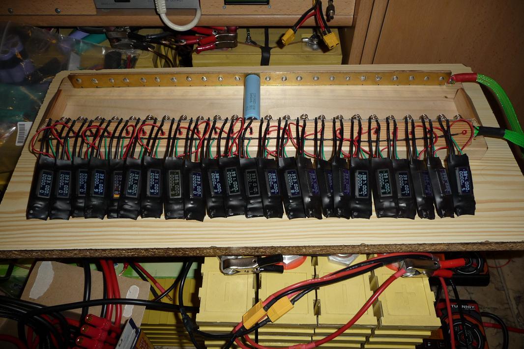

namátkovým měřením kapacity vytříděných Li-Ionek podle vnitřního odporu sem zjistil , že vnitřní odpor článku vůbec nekoreluje s jeho reálnou kapacitou
. Ve skupině článků od jednoho výrobce , jednoho typu , s vnitřním odporem od 100mΩ do 115mΩ (ti nejlepší ) mají reálnou kapacitu v rozpětí 3,40V - 4,25V 1,3A až 2,2Ah
Tak sem zbastlil další testovací fošnu vybavenou 24-ti měřáky
Od včerejška jen 23 ... jeden mou chybou zařval

co to máš za metry? možná bych potřeboval taky nějaký baterky otestovat.
- Příspěvky: 2793
- Reputace:427
Re: 3,96kWp Brno
Zdravím ,kodl69 píše:co to máš za metry? možná bych potřeboval taky nějaký baterky otestovat.
základem je : http://www.ebay.com/itm/Mini-LCD-USB-Vo ... 2583705297 a doma trochu doladěný

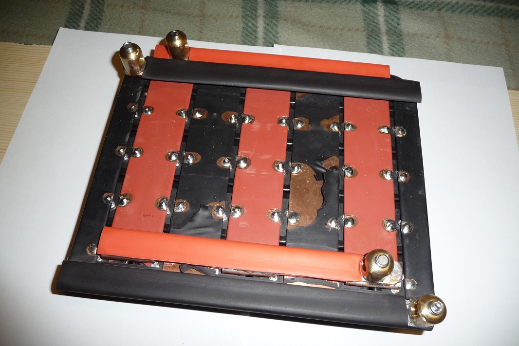

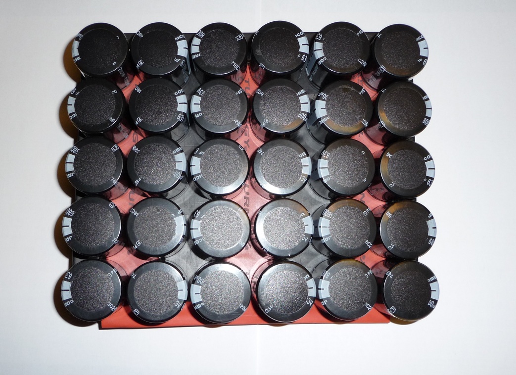

několik let vím o pulsním odběru měniče z
, jež se mi moc nelíbí . Zjistil jsem že tento stav se vyskytuje nejen u mého HF měniče , i u PowerJacka a dokonce i modrý Viktor tímto neduhem disponuje
Osobně dost pochybuji o nezávadnosti pulsního zatěžování
jakéhokoli typu . Máte-li po ruce silný neodymový magnet , můžete si "osahat" jev na vlastní oči
stačí přiložit onen magnet k DC silovému vodiči jímž protéká proud z
do měniče . Podstatně slabší pulzaci jsem pozoroval u MPPT reglů .

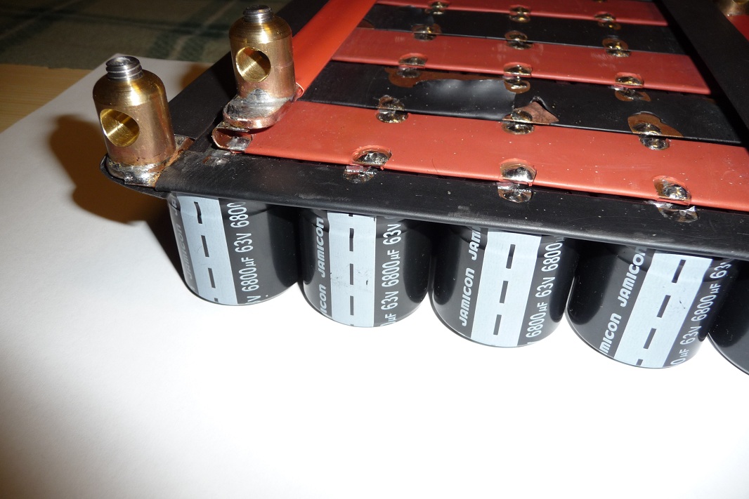

Teď co si myslí že by mohlo pomoci uklidnit čurbec : 30 kondenzátorů 6.800µF 63V + vodiče z měděného plechu síly 0,5mm + příčné sběrnice z měděného plocháče 15x3mm zakončené terminály pro 35mm² vodič v dutince .
Celková kapacita činí 30 x 6.800µF = 204.000µF = 0,204F
. Napájející proud do měniče půjde přímo přes kondenzátory , tudíž by jejich účinek měl byti maximální , teda doufám
Co si o tom myslíte ? Bude to mýt pozitivní vliv , nebo se pokouším řešit blbinu ?

Re: 3,96kWp Brno
Mazec!
No jestli to funguje zjistíš hned - pomocí toho magnetu
A nebylo by lepší postavit to z 1F kondenzátorů? Běžně se dají sehnat 1F na 12V. Takže 4x 1F 12V= 1/4F 48V
16 kousků by bylo 1F 48V a kdyžtak ještě do každé větve jeden přidat, ať jsme na 60V.

Re: 3,96kWp Brno
Bylo by zajimave to nasimulovat. tzn zmerit co opravdu dela proud na baterkach a pak najit nejakou spravnou filtraci mezi baterku a menic.
Mozna by to chtelo dat k menici a MPPT tu "baterii" kodniku a pres nejake oddeleni pak samotnou baterku.
tzn vykon by sel primarne z kondiku a baterky by to jen dorovnavalo.
Stejne reseni pouzivame v nasich CNC, hlavni osy jedou z kondiku a jen to dokrmuje velky spinak. Brzdna energie se pak cpe zpet do kondiku a je ho hodne poznat na spotrebe.
