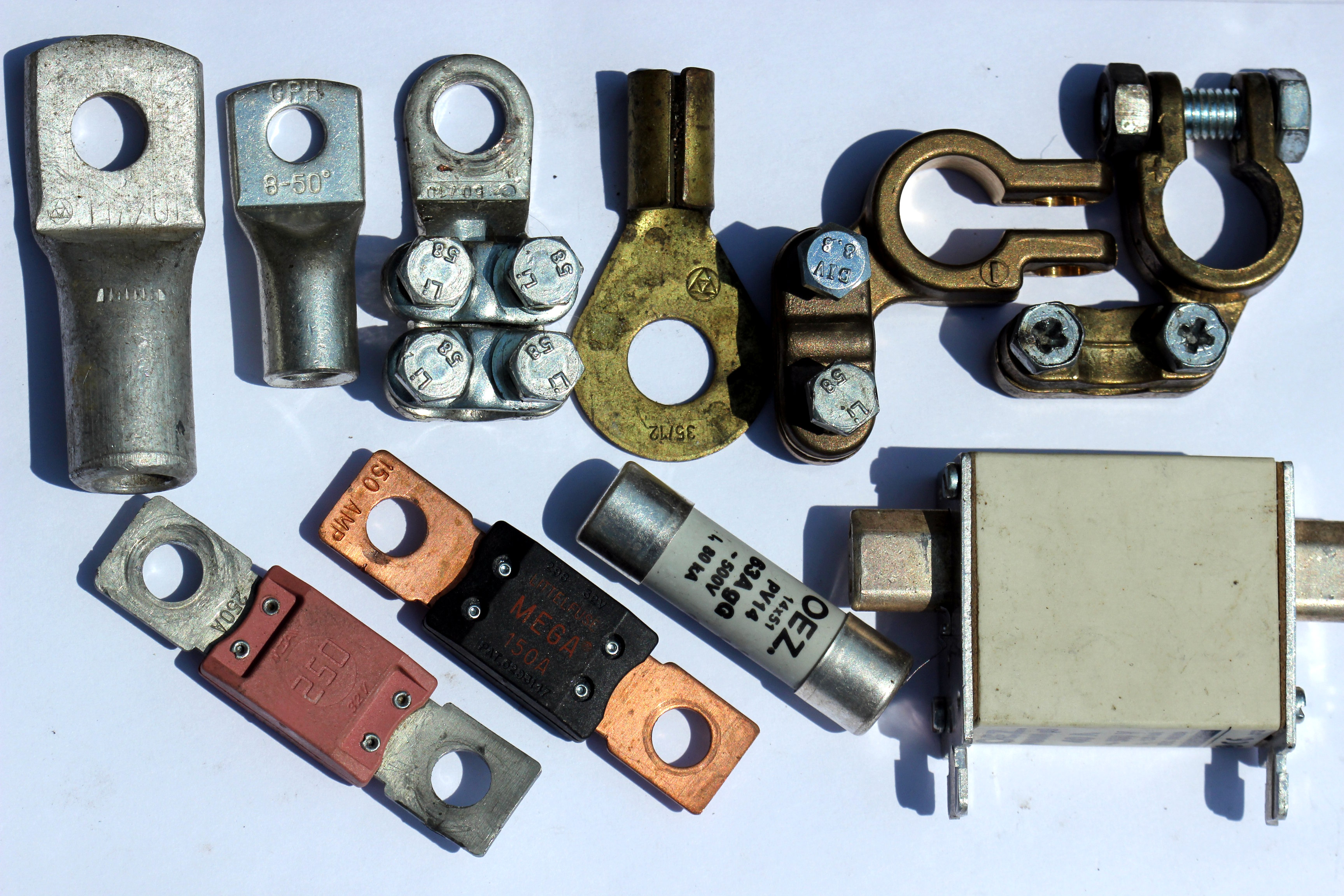

- Příspěvky: 5451
Re: rozvodný blok
Ak chcem na nejaký rozvodný blok ( Cu lišta, stupačková svorkovnica atď. ), upevniť 50 mm2 Cu
kábel, s 512 vláknami a chcem to istiť poistkou, aká kombinácia z nasledujúcich upevňovacích
prvkov a poistiek je vhodná a ktorá nie, z hľadiska prechodového odporu a strát na poistke, oku/svorke
a upenení ? A ako to upevniť na baterku s Pb elektródami, aký postup zvoliť ? Podobne ako na to s LiFe ?
Predpokladajme 1. prúd 100 A a 2. 200 A.
Označme oká a svorky zľava-doprava A1 A2 ... A6
a poistky zľava-doprava B1 B2 ... B4.
- Příspěvky: 1938
Re: rozvodný blok
Osobně bych volil šroubovací oko. Na ty velký lisovací oka jsou potřeba spešl kleště.
Na olověnou baterku pokud má vývody jako v autě, tu klasickou auto objímku.
No a na jištění 100A a víc jedině nožovku. Ty pojistky na pásku jsou na prd, protože je nelze využít jako odpínací prvek, pokud chci třeba od rozvodného bloku kompletně odpojit baterku.
Válcový pojistky používám vel.10x38 na odpíníní jednotlivých stringů (10A). A vel. 22x58 na jištění regulátoru (80A).
A i nožovky mají velikosti. Na 100A bych volil PN00 a na 200A už PN1.
