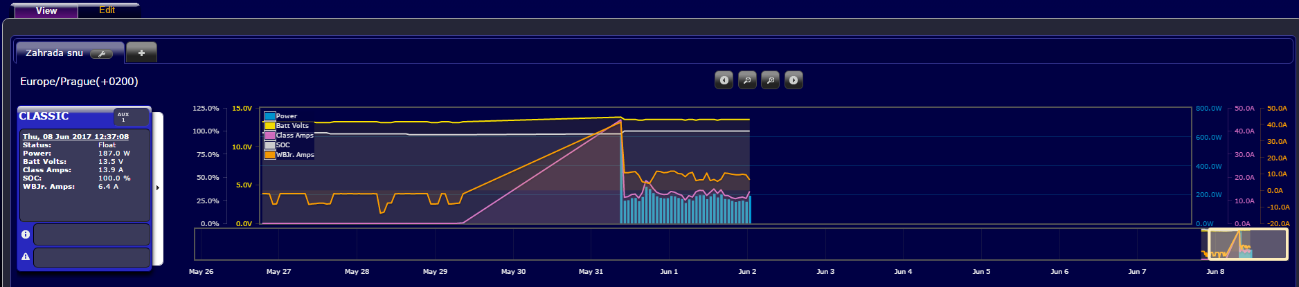

Tak konečně zprovozněn online monitoring - zatim jen přes mymidnite.com, časem bude třeba i na mypower
Jen mě štve, co je tam přebytků...odhadem tak 90% nevyužité energie. Je to hlavně kvuli slabýmu měniči s modif. sinusovkou, i kvuli boileru, kterej stále jede na čez
Ale tomu už bude brzy konec
protože

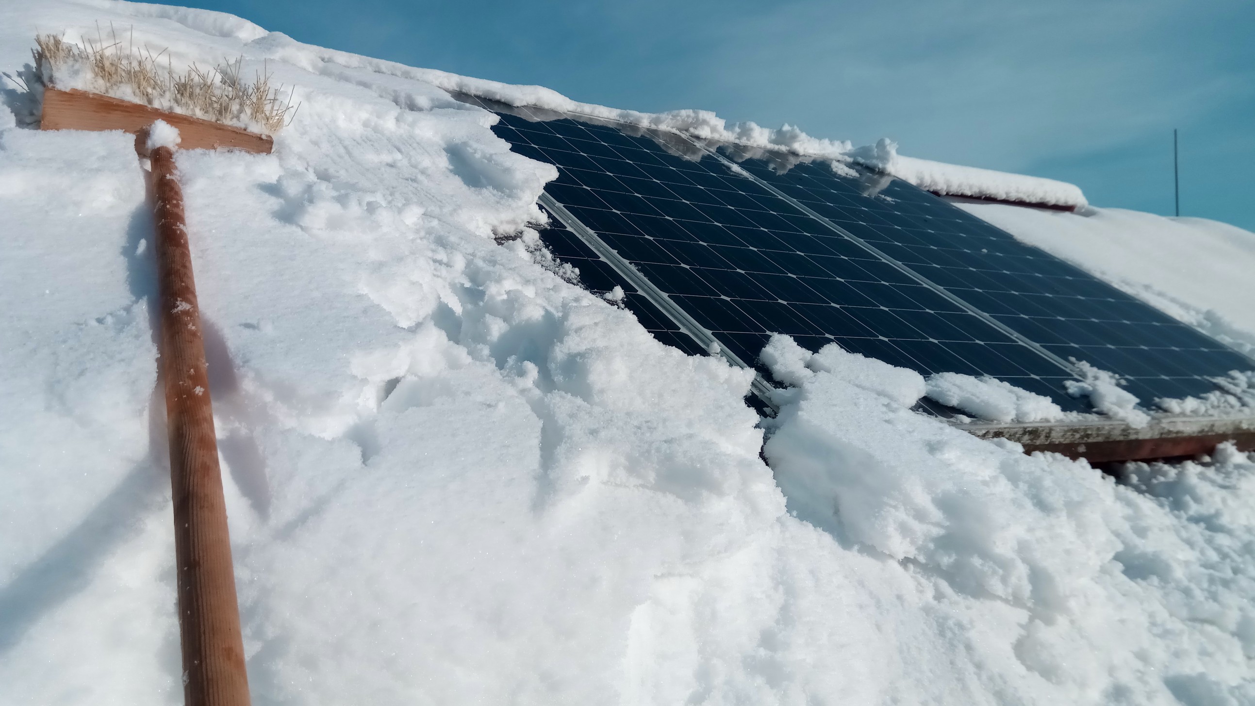

Jen se přiznejte, kdo je taky naštvanej, že
nikde a
prázdný
