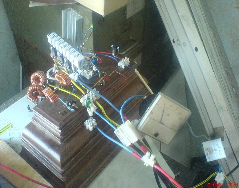

Akurat som to docital....
No musim povedat,ze sa mi to pozdava.....
A este nahodna zhoda okolnosti je,ze sa uz dva mesiace pokusam "na dialku" cez jedneho ceskeho majstra zostrojit analogove MPPT....a toto by malo fungovat okolo 10kHz.....sice mi to ako MPPT zatial nefunguje....ale to pulzovanie rano pekne vidim ako sa rozbieha...az to pri vyssich prudoch piska..... no a mne sa naozaj zda,ze ta kapacita sa troska vracia.... ...a to tym,ze rano napetie na baterke mam pomalicky vzdy vecsie..... ....i ked to nie je moc,ale naozaj sa to napetie zvecsuje.....to znamena,ze v baterke mam stale viac a viac stavy......
len tak pridam fotku vrabcieho hniezdocka (ozivovac verzus MPPT)...
Takze Matejovo testovanie urcite funguje....
