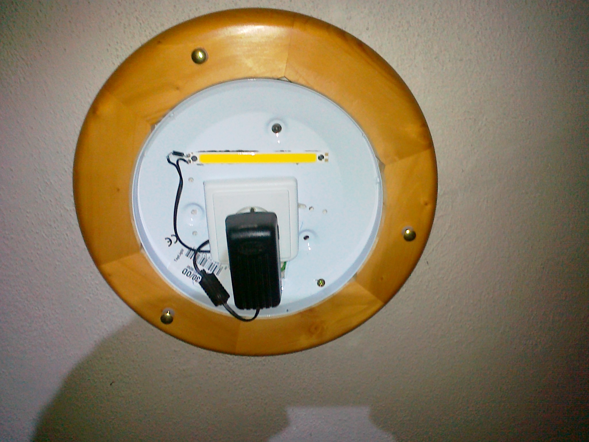

Od číňana jsem koupil krásné 10W LED pásky.
http://www.dx.com/p/hzled-10w-1050lm-30 ... 14v-287967
Když jsem přemýšlel, jak vyrobit svítidlo, napadlo mě nabastlit zásuvku rovnou do světla. Výsledek je zde.
10W LED svítí intenzivněji než 21W kompaktní zářivka, dokonce bylo třeba snížit napětí seriovou diodou, bo si rodina stěžovala, že svítí až příliš.
LED pásek je přišroubovaný a pro zajištění tepelného kontaktu přilepený silikonem. Když může silikon fungovat v GTI od Involaru, může i ve svítidle. Pásek má teplotu cca 50C, jako chladič funguje korpus svítidla.

V involaru to rozhodně není běžný silikon. Je to speciální hmota s vysokou tepelnou vodivosti. Je to podivně šedivé a na dotyk to připomíná aspik

Takéto spracovanie som ešte nevidel. Parádne vymyslené, tú zásuvku by sa mi tam fakt dávať nechcelo ale tak asi si mal ten adaptér doma nevyužitý. To chladenie stačí? Ja by som nikdy nedal ledku priamo na železný plech, ale v kombinácii s betónovým stropom to môže byť fajn.

Zajímavý nápad! Nevytváří ten adaptér pod krytem viditelnou černou skvrnu? A je to vůbec adaptér s výstupem konstantního proudu? Nebylo by lepší koupit od číňana rovnou i regulátor konstantního proudu?

Solárník: Souhlasím, ale ve svém Involaru jsem našel cosi, co ze všeho nejvíce připomínalo silikon a dokonce to bylo černé. Tepelné vlastnosti nezpochybňuji, ale na "takové to domácí žvýkání" to zdá se stačí.
LIX: chlazení dostačuje - ono toho tepla zase tolik není a přes strop se to chladí též.
jose: adaptér trochu vidět je, ale s tím jsem smířen, LEDka je na 12V, zdroj proudu netřeba. Adaptér byl zadarmo tak proč sponzorovat číňana...

to musí být drahý a pracný - na místech kde není moc potřeba světlo, používám toto:
http://www.ledmoduly.cz/ledmodul/eshop/ ... /43-AN3231
shodou okolností ve shodném svítidle
mám to stejně jako renomovaný výrobce lidokov přímo na plechu, akorát lidokov má plast. izolační krytky, v jednom světle 4 kusy a čokoládu na připojení: http://www.lidokov.cz/svitidla-led
takže se znovu ptám proč tak draze a složitě?

Nevidím na tom nic složitého ani drahého.
LEDka stála 3,5USD. Zbytek byl zadarmo. Zásuvka se válela v dílně v krabici, světlo už viselo na stropě, adapter je ze šrotu v práci.
Nejhorší práce bylo sekání stropu, bo se zásuvka o kousek nevešla. Hlavní důvod úpravy byl, že odešla zářivka a nebyla po ruce náhradní.

Ja si myslím že ota to má lepšie. Účinnosť tej led je hrozná. 140 lm na 4W to je podla mňa velmi zlé. A ktovie ako dlho tá ledka prežije bez poriadnej elektroniky...

S touhle konkrétní ledkou mám dobré zkušenosti a rozhodně bych ji na méně výkonná svítidla, kde není tlak na podání barev doporučil, už kvůli cenně;)
Co tedy ale opravdu považuju za "čuňárnu" je způsob chlazení! Proboha je to polovodič a zmíněné svítidlo bude tenký plech co ji zcela jistě neuchladí! O zmíněných 50ts. C bych s úspěchem pochyboval, ty bude mít možná ten plech, ale né samotná LEDka. Běžně je montuju na pořádný chladič (něco podobného jako je tohle je fajn: http://www.led-tech.de/de/High-Power-Su ... 6_114.html ) tak aby jejich teplota byla pod 40st C jen tak se dá zaručit alespoň rozumná životnost! S každým stupněm nad se prudce zkracuje a u 80st C bude v nejlepším případě ve stovkách hodin...
Rozhodně doporučuji pod ní dát pořádný hliníkový chladič a kvalitní teplovodivou pastou odvézt teplo z ledky. Silikon ji jen o to rychleji zničí, pokud není neutrální tak hooodně rychle;)

Dík za zhodnocení. Neberte mi prosím mojí hračku. Občas, když si hraju, dělám "čuňárny". Občas zjistím, že slepá ulička ve skutečnosti vede někam, kde je to zajímavé. Vidím to tak, že pokud bychom dělali vše podle manuálů, nepřišli bychom na nic nového.
Například bysme zachraňovali baterie megapulsem od Conrada, který je řekněme "méně účinný".
Při testech jsem tu LEDku přilepil silikonem na Al úhelník 40x40x150mm a zahřál se tak, že jsem na něm neudržel ruku. Takže o přenos tepla silikonem bych neměl obavu. Je ho tam tak slabá vrstvička, že je skrz něj vidět podklad. Pokud to bude někoho zajímat, budu referovat o životnosti čipu.

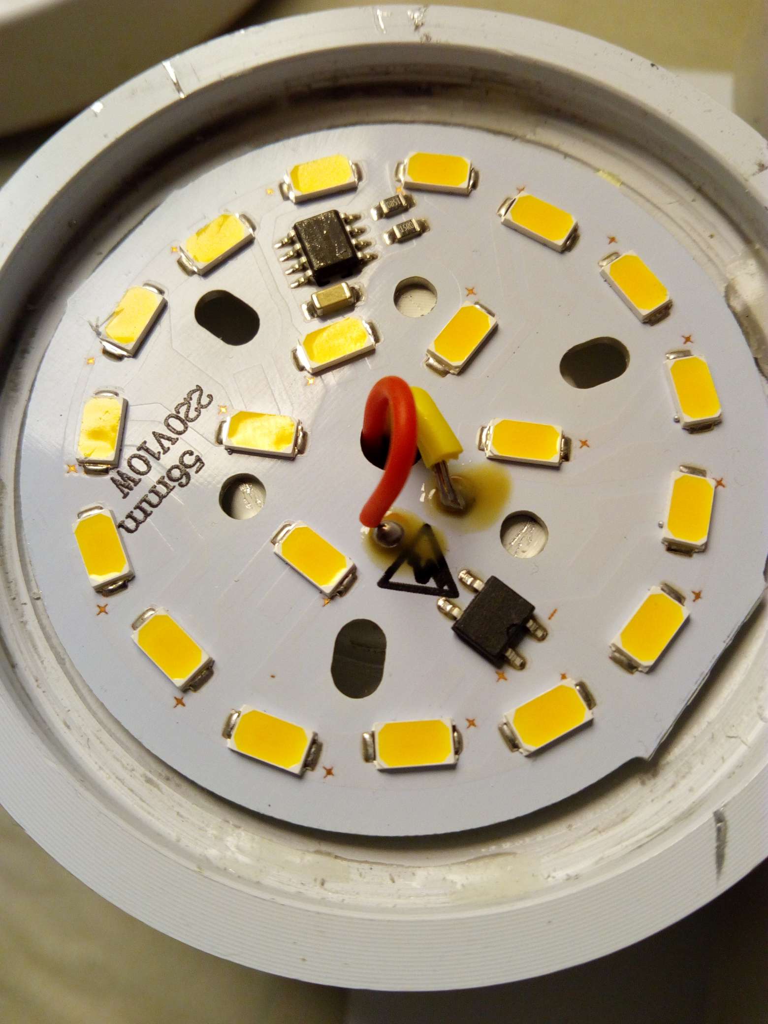

S úspěchem používán https://www.aliexpress.com/item/No-need ... 11726.html . Mám různé LED vzhledu žárovky do závitu E27 a občas odcházely čipy, které jsem trpělivě měnil (svítidlo je v místnosti s krbem, kde u stropu bývá dost vysoká teplota). Teď už neměním jednotlivé čipy, ale celou PCB desku + proudový zdroj nahradím tímto typem. Sice jsem se ze začátku obával těch 230V přímo na destičce, ale zatím žádná závada. Do mých "žárovek" pasují ty 10W a deklarované parametry jsem i naměřil.

Jak asi funguje ten předřadník, když tam není žádná indukčnost a napětí na cca 20 LED bude tím pádem cca 70V? tj. kde to bere energii když sinusovka je pod a kam se dává energie, když je víc než těch 70V? (špička je 315V jestli se nepletu) - jestli to spíná napájení jenom na chvilku, když je napětí okolo těch 70v tak to musí ukrutně blikat... Starší LED žárovky, co mají jenom kondenzátor a usměrňovač taky hrozně blikají, to novější, se spínaným zdrojem už ne.
V každým případě bych to vyhodnotil jako poměrně nebezpečný zařízení a bez chladiče připojenýho k PE bych se bál k tomu přiblížit na míň než 0.5m...
Holt asi kvalita odpovídá ceně, a ty čínský Waty tam vidím taky, ta 10W má celkem 20ks LED co snesou max. 100mA (a topí jak blbý, takže 0.1*3.3*20=6,6W, ale při trvalým nepřerušovaným proudu, a na té destičce není nic, co by ten trvalej proud mohlo dodávat (kondenzátor, tlumivka...), Předpokládám, že by to taky neprošlo přes EMC, proto to nikdo tady neprodává.

Pro mě je to taky záhada. Přikládám teda, co jsem teď naměřil. Místo originálního PCB, který byl napájen proudovým zdrojem v patici E27 je tento nový PCB, který lepím vteřinovým lepidlem na hliníkovou základnu "žárovky".
Teplota hliníkové základny měřená bezkontaktním teploměrem dosahuje 60 st.C. A Odběr měřený nějakým obyčejným měřákem ukazuje 10W při účiníku 0.96. Světlo bliká - okem nepostřehnutelné, počítám 100Hz.

Takže bliká. Každej na to má jiný měřítka, ale já nemám stroboskopy rád ani na diskotéce, mám poslední blikací LED žárovku doma, a brzo jí bude konec. Jestli je 100Hz nepostřehnutelnejch, to netuším, ale zkouška je jednoduchá - pokud v místě osvětleným stroboskopem plynule pohybuješ rukou s roztaženými prsty, a připadá ti, že jich máš nejmíň 7, tak je to špatně a tohle považuju za nekvalitní osvětlení - tohle dělají třeba výbojky, a nebo zářivky s tlumivkou.
P.S. je zajímavý, že pivo mi zvyšuje citlivost na blikání, a kořalka ještě víc, možná proto se říká, že "máš nablikaný"
