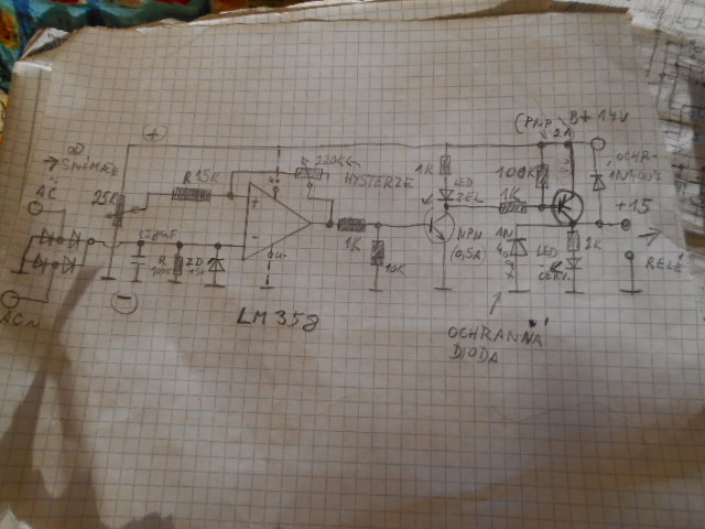

JJ, díky a tady pro úplnost přidávám schéma OZ, (součástky jsem našel po šuplíkových zásobách-hlavně trimry,prostě to co bylo po ruce)
Vstup je (AC) od snímače
Napájení + je přivedeno na B+ (14V)
Výstup je spínaná +15 na cívku relé
Kostry na schématu značí -
Před B+ měla být ješte 2A pojistka!-ta se mi už ale nevešla na schéma
