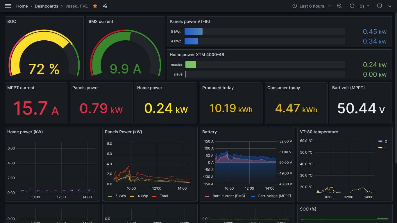

Tak to vizualizuj grafanou. Bud z tej sql, alebo ju nahrad influxom.
30*375 Wp JJZ, 2xXTM4000, 2xVT-80, 2xUS5000
