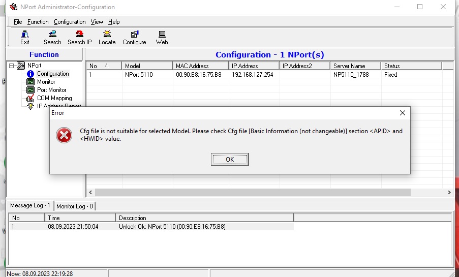

- Příspěvky: 160
- Registrován: pon dub 16, 2018 7:46 pm
Re: Studer Online - Xcom232i + Ethernet
Zkoušel jsem. Píše to toto:
Mám i origo txt soubor který byl v balíčku.
Zkoušel jsem i vytvořit nový.
Kde dělám chybu?
Děkuji za trpělivost.
Kde dělám chybu?
- Příspěvky: 993
tohle je orig :
tak přez web doplnit parametry ručně
dle hodnot v konfigu
pokud to nepujdetak přez web doplnit parametry ručně
kdo si hraje nezlobí
- Příspěvky: 160
Zdravím.
Děkuji za rady.
Zprovozněno.
Nakonec to byl vadný xcom-232i, po výměně se to probralo.
Když jsem to zkoušel poprvé, jen jsem neměl trpělivost, je třeba počkat aspoň 5 minut než se to rozběhne, což jsem při zkoušení všeho nemožného neudělal.
Chybama se člověk učí.
