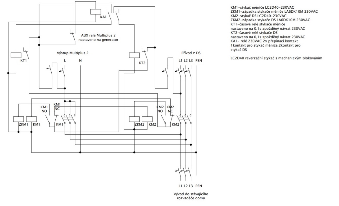

Ahoj....ke své nové elektrárně bych si rád vyrobil jednoduchý přepínač sítí. Na internetu jsem nalezl i velmi hezké a ověřené schéma které ovšem používá dnes již nedostupné stykače LSDD0723 od Schracku. Dal jsem se tedy hledat náhradu ale na trhu je děsné množství výrobků ovšem o možnosti mechanického blokování většinou zmínka není čímž se hledání stává dost problematickým.
Poradil by někdo jaké stykače používá a mají možnost mechanického blokování......
Stykač musí mít minimálně dva spínací kontakty a jeden pomocný rozpínací.Proudové zatížení 25 A
Všem díky za info či za nápady....

Tak ztoho schéma mě rozbolela hlava.
