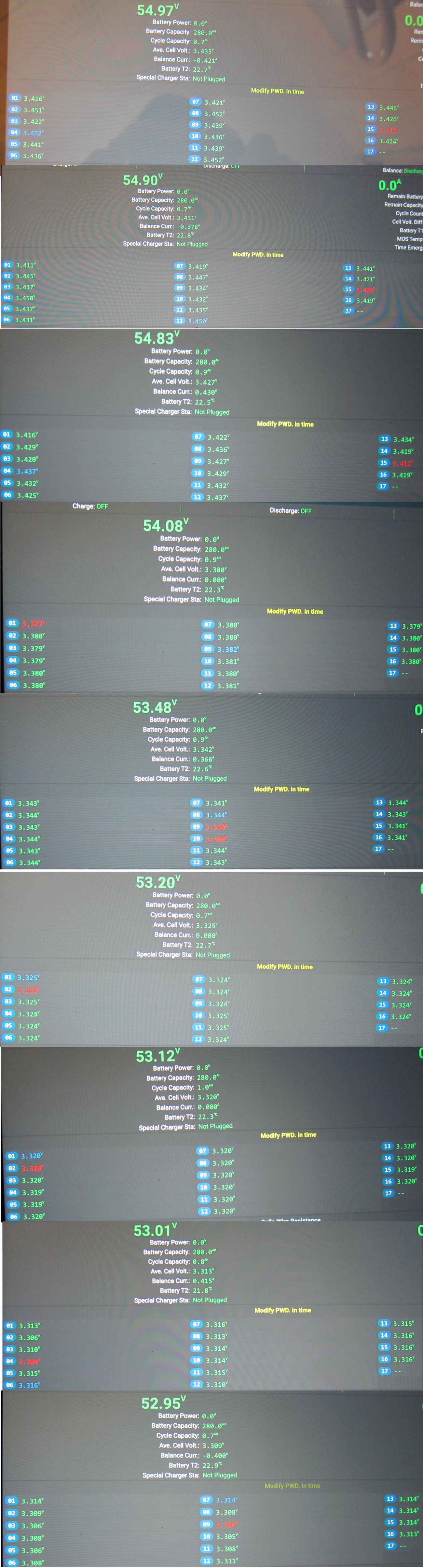

No - Baterie mi klesla o 101Ah, mám tedy 373-101=272 Ah, a mám již jen 47 článků ale nevzdávám to.

Zdravím. Už pár dní sleduju tuhle diskusi a rád bych se vás optal na příklad z praxe.
Mám akumulátor sestavený z 32článků 120Ah v sestavě 2P16S. Baterii jsem se snažil sestavit tak, abych kombinoval spolu články s co nejmenším a největším vnitřním odporem. Cca po půl roce jsem k tomu připojil BMS v režimu měření článků (nemám přes BMS silové vodiče) a zjistil podivné chování na páru č. 15. Při nabíjení na něm je mnohem menší napětí než u ostatních dvojic, v okamžiku kdy se začne baterie vybíjet, jeho napětí se více méně srovná s ostatními dvojicemi. Je to běžné chování, nebo mám zkusit ten pár č.15 rozhodit a skombinovat s jinými články? Dalo by se z fotografií případně určit s kterým párem? ? Na baterii je zapojený krom BMS ještě aktivní balancer s transformátorem.

co znamena "mnohem mensi"??? ja tam na prvej fotke vidim rozdiel 0.004V oproti druhemu clanku.... takze?
- Příspěvky: 187
- Lokalita: Táborsko
- Výkon panelů [Wp]: cca 15kWp
Re: Kombinace článků
Já tam tedy vidím 0,04, proto se ptám, jestli je to běžný jev a zda to mám řešit?shuty píše:co znamena "mnohem mensi"??? ja tam na prvej fotke vidim rozdiel 0.004V oproti druhemu clanku.... takze?
- Příspěvky: 708
ok 0.04 voci najsilnejsiemu clanku, 0.004 voci clanku cislo 1. takze skor ako mnohem mensi napeti by si mal riesit mnohem vyssi napeti...
- Příspěvky: 187
Ale to spolu přeci souvisí. Pokud se nějaká dvojice nabíjí na nižší max. napětí, tak logicky pak nějaké jiné mají to napětí vyšší. Proto se tu ptám zkušenějších, zda je to možné nějak kompenzovat, třeba prohozením různých článků mezi sebou, když už je tu tohle téma - kombinace článků.
Zatím to byla samá teorie, tak bych to nyní rád nějak realizoval v praxi a ptám se, jak na to?
Když na to tak koukám a budu třeba porovnávat 1. a 2. pár, tak mi vychází, že ten první pár je mnohem „tvrdší“ (má menší Ri). Při nabíjení, díky tomu, je na něm menší úbytek napětí (vykazuje menší napětí) a při vybíjení naopak to napětí drží mnohem déle na vyšší úrovni. Nebo jsou mé úvahy milné?
Naposledy upravil(a) jova dne sob srp 19, 2023 1:00 pm, celkem upraveno 1 x.
- Příspěvky: 2441
Moje zkušenost říká: Pokud mám rozdílné napětí na článcích. Mám různě dotažené šrouby na propojkách.Vezmu klíč a podezřelé články dotáhnu.Zatím to vždy zafungovalo:))

To: PetaJoule
Dobrá práce, matematicky to máš zmáknutý.
Změřená napacita článků či vnitřní odpor hodně napoví o jejich stavu. Bohužel nabíjení a vybíjení nemá lineární charakteristiku. Při nabíjení konstatním proudem bude napětí na paralelním zapojení stejné ale proudy v jednotlivých článcích se budou měnit během nabíjení podle charakteristiky jednotlivých článků
V průměru máš všechny seriové články poskládány na stejnou kapacitu, co se ale bude dít v jednotlivých paralelních větvích netušíš.
Poskládat a zapojit baterku růných kapacit a rozměrů nebude jednoduché.
Kombinovat paralelní zapojení článků různých kapacit a výrobců nebude nejvhodnější.
Čím chceš balancovat 1600Ah ?
J.
