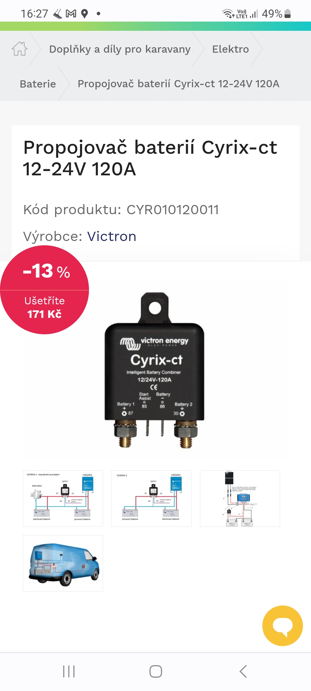

Já mám něco menšího v obytce.Měnič na 230V je cely den vypnutý,zapíná se pouze,když se zapíná výkonný spotřebič.(např kávovar)Základ je pořídit si lednici na 12V nebo na plyn.Dále používám Cyrix relé na propojení startovací a palubní baterie.

Re: Ostrovní elektrárna na obytném autě
Toto je ono.Když není dostatek slunce dobije to altík.Pokud nemáš velký trvalý odběr a často popojíždíš,tak panely jsou vyhozené peníze.

Když napojím výstup z Cyrixu přímo na baterii, ke které bude připojený také výstup z MPPT, nebude to dělat problémy?Franta2776 píše:Toto je ono.Když není dostatek slunce dobije to altík.Pokud nemáš velký trvalý odběr a často popojíždíš,tak panely jsou vyhozené peníze.
