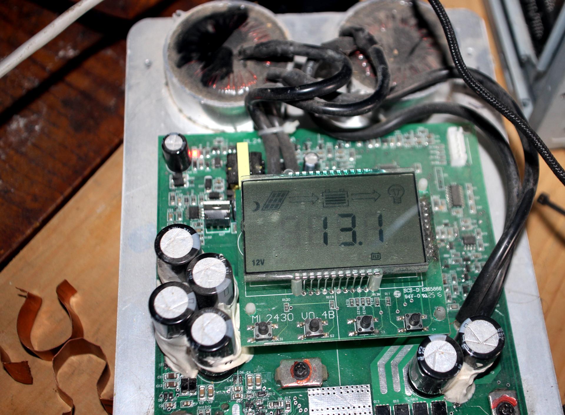

MPPT regl. na toroidne cievky a ta energia v nich musi niekde ist,
ak sa odpoji baterka a ostanu zapojene.
Ak je nizka frek. PWM a malo kondov, / tie dva dole /,
tak to snubber nepobere.
Na druhej foto je PWM, tam su len tie tri FET-y
a nie je tam akumulovana energia v toroidoch.
Ten PWM regulator, ma obmedzene moznosti nastavenia,
takze tam nie je napr. tepl. kompenzacia cez cidlo
a treba uvazovat aj ci bude schopny pracovat nikde v uzavretom priestore
a neprehrievat sa, ono sa setri vsade.
Ak bude von, tak zase ci ma vhodne krytie alebo odolnost 5 - 85 % alebo 5 -95 % humidity,
MPPT:
PWM:
