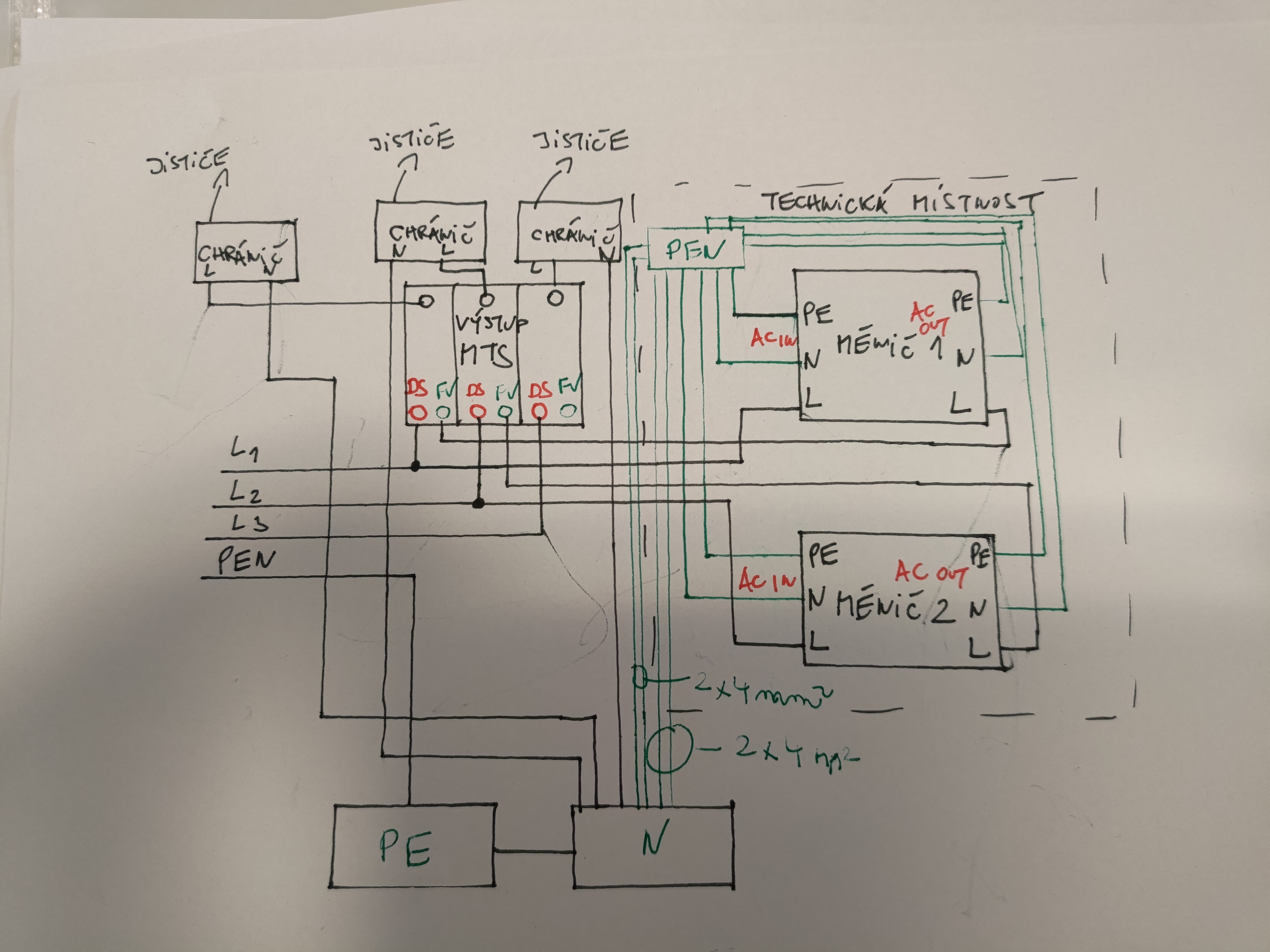

Dobře, takže u druhého měniče nemám spojený PE a N.

Camel píše:
bokser01 píše:Dle toho co máš v posledním obrázku ti to nebude fungovat... Protože rozdělíš dle náčrtu PEN na PE a N a toto rozdělení uzemníš to je ok... Jenže ty to pak vedeš přes chránič do měniče a na OUT měniče zase spojíš PE a N což se nesmí stát! Jakmile by se ti zapnul bypass tak spadne chránič před měničem.
podívej se ještě jednou pořádně. Před měniči nemá žádný chránič. Za mě ok
přeci jen chybka u druhého měniče na vstupu není propojeno N a PE tak jako u prvního
Jo už to vidím ten chránič je na L3 tedy na volnou fázi DS která nemá s FVE nic společného omlouvám se... :)

Takže spojit mezi sebou PE na vstupu i výstupu měniče a vést na můstek PE a to samé u svorek N na vstupu a výstupu měniče a vést na můstek N?

rikolami píše:Takže spojit mezi sebou PE na vstupu i výstupu měniče a vést na můstek PE a to samé u svorek N na vstupu a výstupu měniče a vést na můstek N?
No zkrátka jak tu již bylo zmíněno to chce vést tak aby když ti někde "upadne" to PE aby to rázem nebylo celé v luftu. Proto by bylo potřeba vést PE od všeho na můstek PE a N to samé. Zkrátka aby jsi neměl na jednom připojeném PE oba měniče včetně třeba okruhů za měniči a pod...

No měniče budou v technické místnosti,cca 25 m daleko od domovního rozvaděče, chtěl bych tam dát kabel 5x6mm2 tam i zpět .Takhle by to bylo šest žil.

12, musis prece se vsim i zpatky.

Ano přesně tak. Kua není lepší udělat u měničů svorkovnici PE a N,pospojovat to k nim a ušetřit kabel?

rikolami píše:No měniče budou v technické místnosti,cca 25 m daleko od domovního rozvaděče, chtěl bych tam dát kabel 5x6mm2 tam i zpět .Takhle by to bylo šest žil.
Prečo 2x 5x6? stačilo by aj 2x 3x6 príp. pri 5kW na menič aj 2x 3x4.

Ano,pokud to pospojuji u měničů tak by stačilo 2x 3x6,ale pro případ třetího měniče do budoucna bych tam dal minimálně 3x 3x6 nebo 2x 5x6. Měnič bude 5,2 kW tak nevím jestli ta čtverka není na hraně?

Ako často budeš ťahať cez 5kW z toho meniča? 4mm2 je v pohode do 30A. Samozrejme 6mm2 bude mať menšie straty.

Upadne jedna svorka a budeš to mít totálně odpojené. Navíc bys to musel natáhnout minimálně 16 tuším.
150m čtyřkové kabeláže, to už za pusu nebude ...
rikolami píše:Ano přesně tak. Kua není lepší udělat u měničů svorkovnici PE a N,pospojovat to k nim a ušetřit kabel?

S tou čtyřkou se vlezu.

Pokud povedu silové kabely mezi domovním rozvaděčem a reglama v chrániče pod střechou mezi střešní latí a polyuretanovou pěnou ve stropě (krovech),je to možné z hlediska normy?

Překreslil jsem zapojení i s manuálním přepínačem sítí. V technické místnosti u měničů jsem zakreslil svorkovnici, kde se bude spojovat všechny PE a N obou měničů, aby nemohlo dojít k upadnutí odpadnutí svorky a z této svorkovnice jsou použity čtyři žíly 4 mm2 ze dvou kabelů 3x4 mm2 z domovního rozvaděče do technické místnosti na propojení PEN svorkovnice v technické místnosti s můstkem v domovním rozvaděči. Je to tak správně?

To je dost divoké :-). Pokud jsi si vybral TN-C-S, tak už N a PE nesmíš nikde spojit. To znamená dva můstky PE a N v technické místnosti připojené na PE a N o rozvaděč výše.

Takže nejlepší bude zrušit svorku PEN u měničů a každé jednotlivé PE a N u měničů spojit samostatným vodičem na můstek PE a N do domovního rozvaděče. Takže ke každému měniči tři dráty tam a tři zpátky.

Nenašel jsem ve vláknu co je to za měnič, ale rozhodně bych za měničem znovu nespojoval PE a N, pokud mám uděláno přepínání tak přepínám L i N (oba to jsou pracovní vodiče)

MUST PV1800 Pro 5.2KW.

Je fakt, že tento měnič má jen jednu PE svorku společnou pro vstup i výstup. Potom tedy jestli Nout zapojit přímo na chránič?
