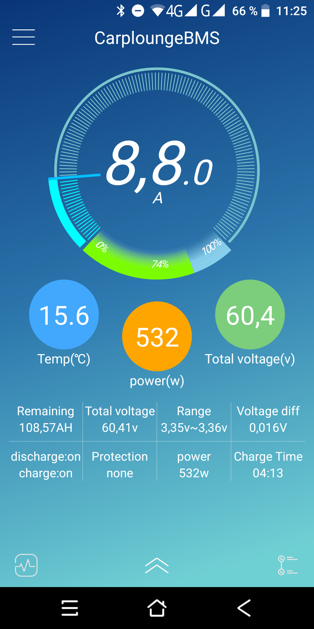

Jen pro zajímavost. Tohle jsou více než deset let staré 220Wp poly 3s svisle, tedy plot. V létě to nelezlo přes 400W. Teď jejich výroba každým dnem stoupá. Jsou orientované jižně.

Plánuji plot na jižním svahu, samozřejmě solární, čili tyto data jsou potěšující. Odhad bude 4-4,5kWp minus ztráta po 60ti metrech k reglu. Ale v zimě to bude dávat pořád více než na střeše pod sněhem a většinou ještě ve stínu krásné jedle...mohlo by to alespoň dokrmovat baterku na min. kapacitu, aby to netahala ze sítě. Více si od toho moc neslibuji

Kolem poledne tam bylo 620W. Takže super. Hned tam půjdou ještě tři kousky.
