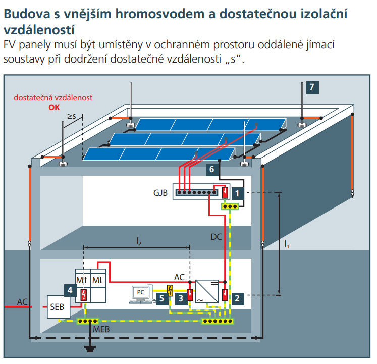

Můj dům má hromosvod - v mém prvním příspěvku na začátku vlákna vyznačen na obr. modře. Tamtéž je patrno rozložení polí s panely na střeše.ACDC píše:Vodiče pospojování. Takže ochrana LPS? Jinak nevím jaké pospojení. Panely jsou Tř II.
Dostatečná vzdálenost fve konstrukce i panelů od hromosvodu je všude dodržena.
V tomto případě se mají vodivě spojit jednotlivé konstrukce, na kterých jsou panely a toto pospojení svést ideálně na HOP, není-li, tak na společnou zemnící svorku v hlavním rozvaděči.
Schematicky je to pro plochou střechu v katalogu DEHN zde: Já mám sedlovou střechu a více polí na různé strany, proto jsem vyrobil to, co jsem popsal a vyfotil v prvním příspěvku. Pak mě začalo trochu hlodat s těmi souběhy pracovních vodičů a vodičů pospojování a chtěl jsem, aby mi to někdo zkušený "schválil" popř. rozcupoval a navrhl jak to případně předělat.
