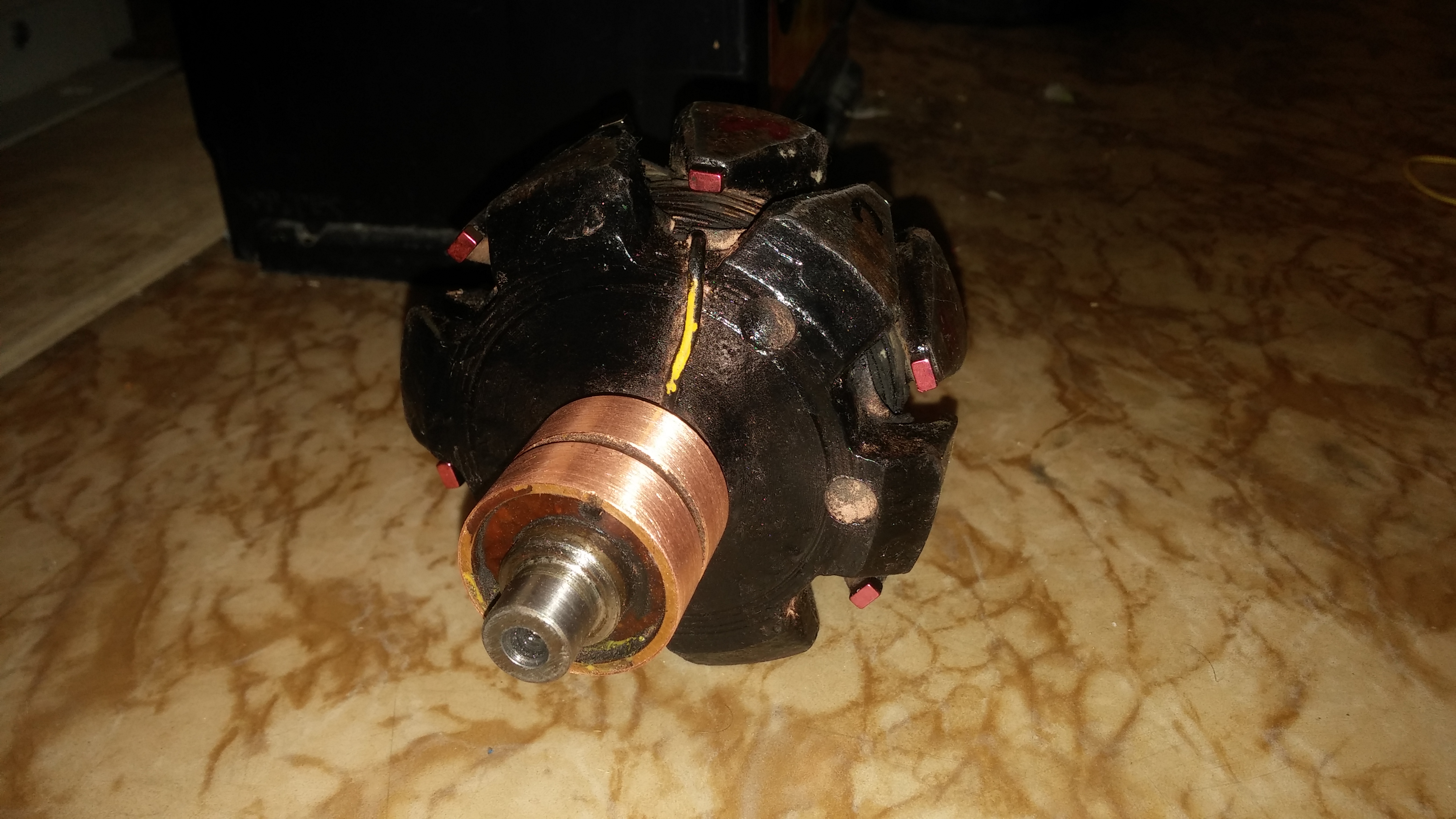

Začal jsem s tou špinavější a horší částí, rozebráni, odvrtání a stažení ložisek + "repas" rotoru. Běžná atoelektrikařina, návodů je na stodvacítkový altíky dost... Stator s víky příjde na řadu později. Hlavně nechci nikam vrtat do rotoru-kvůli vyvážení, tak magnety plánuji přilepit rovnoměrně ze spodu těch pólových nástavců. Očistil jsem ten sajrajt na rotoru, oblepil páskou co nemá být černé a stříkl černou + přestřikl i bezbarvým lakem, ať se trochu zlepší izolace na rotorovém vinutí. Líznul jsem soudruhem a šmirglem i sběrací kroužky no a na závěr připojil na napětí. Zatím vše co jsem stihnul udělat. Zbytek zase postnu později. Musím si teď sehnat ložiska, lakovaný drát na stator a čistič na karburátory na umytí sajrajtu z břemenových vík se statorem + zapřemýšlet nad tím hlavním-plošnákem do altíku. Zatím zdar.

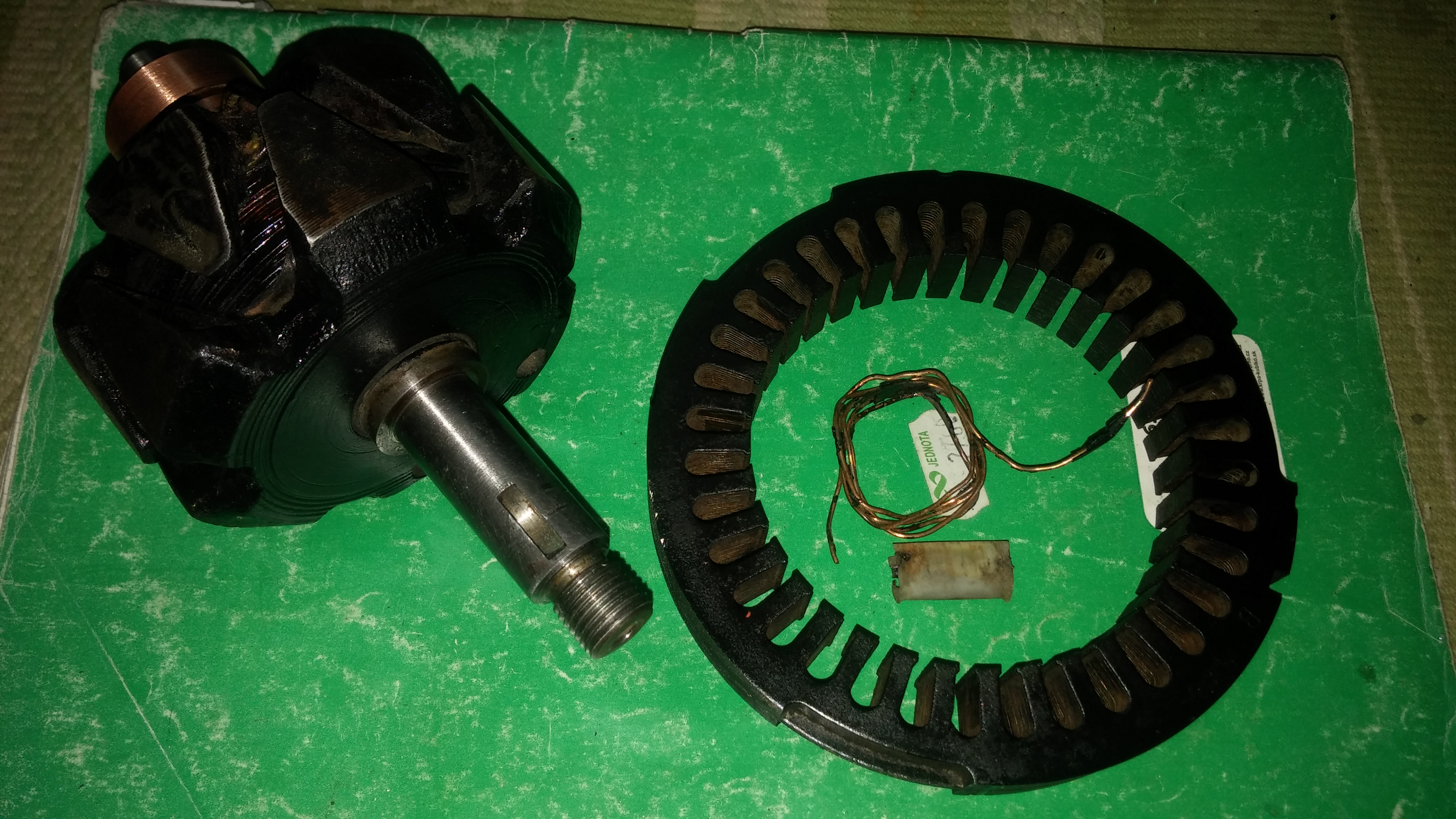

Tak jsem zase lehce pokročil, povedlo se mi rozmotat, očistit a nabarvit stator. Přihodím pár fotek. Jednu půlku z té drbárny mám za sebou. Teď ještě musím navinout ten nový stator, očistit víka a vyměnit ložiska s uhlíky, demontovat diodový blok a udělat ten regulátor s usměrňovačem.
Ty magnety potřebuju do statoru proto, abych se nespoléhal jen na remanentní magnetismus. Ten časem po vypnutí slábne a proto se jen na něj nechci spoléhat. Blahé paměti vzpomenu, že s remanentním magnetismem se pracovalo snad na dynamech v autech. Když se nechtělo dynamu vyrábět, muselo se na chvíli připojit na napětí a roztočit jako elektromotor, aby se ten magnetismus ve vinutí oživil. Navíc je to hodně slabý magnetismus a aby něco to vinutí naindukovalo, potřebuje altík vysoké otáčky a to je u pomalobězných strojů trochu problém. Ja budu chtít po roztočení od magnetů jen nějaké slabší napětí na statoru třeba kolem 4-6V (?) jen pro zesilovač, který po dosažení tohoto napětí sepne budící proud do regulátoru a bude držet seplý zase až do jeho poklesu na pomocných diodách (D) -zpomalení/zastavení altíku. Vlastně chci nějak sloučit ty dvě předchozí schémata do jednoho. Magnety chci zasadit né na kraje rotoru, ale pod ty pólové nástavce na rotoru. Mezi cívku a spodní stranu nástavce. Mají tak 3x3x5 mm. Vlastně čim rychleji se bude rotor točit, bude odstředivá síla držet magnet silněji na místě. Jen si tam lámu hlavu nad tím jak tam vlastně na sebe poskládat S a J těch magnetů na rotoru. Aby mi pak neměly snahu odpadnout. To pak vyzkouším masazením magnetků a zapnu rotor na baterku na plné buzení a uvidím jakou orientací to bude správně držet.

Tak jsem si dneska naordinoval odpočinkovou práci. Usadit magnetky do rotoru. Zjistil jsem si podle kompasu S a J, označil barevnou lihovkou a na nabuzeném statoru je vyzkoušel jak se magnety usadí. Usadily tak jak jsem čekal. Sever magnetu se přilepil na jižní nástavec, tak že zase koukala zelená-J část magnetu z jižniho nástavce a na severním nástavci logicky naopak. Magnetická síla je doslova přilepila. Na obrázku je vyfocená ideální poloha magnetů-rovnoběžně, ale tu kvůli odstředivým silám nemůžu nechat. Magnety jsem vlastně přesunul o 90° na konec nástavce, kde je pak fixnu lepidlem. Asi se tam to magnetické pole bude trochu deformovat, ale nějak v tomhle směru by měly běžet siločáry S-J.
A dál jsem udělal pokus jak zhruba se mi poskládají cívky do statoru. Oproti těm předchozím altíkům dávám teď jednotně 25 závitů na cívku. (Třicet už by bylo moc.) Je to tedy 12 cívek po 25 závitech tj. 300 závitů na fázi. Teoreticky když by vycházelo 0,1V/Závit mělo by to hodit cca 30V na fázi hodně hrubým odhadem. (V 3f soustavě by to pak mělo vycházet ještě o odmocninu ze tří tj. 1,7x víc - Sdružené vs. fázové napětí.) tedy celkem někam na B+ až k cca Uef=50V. A zapojím je pak asi do trojúhelníku, jako původní vinutí.

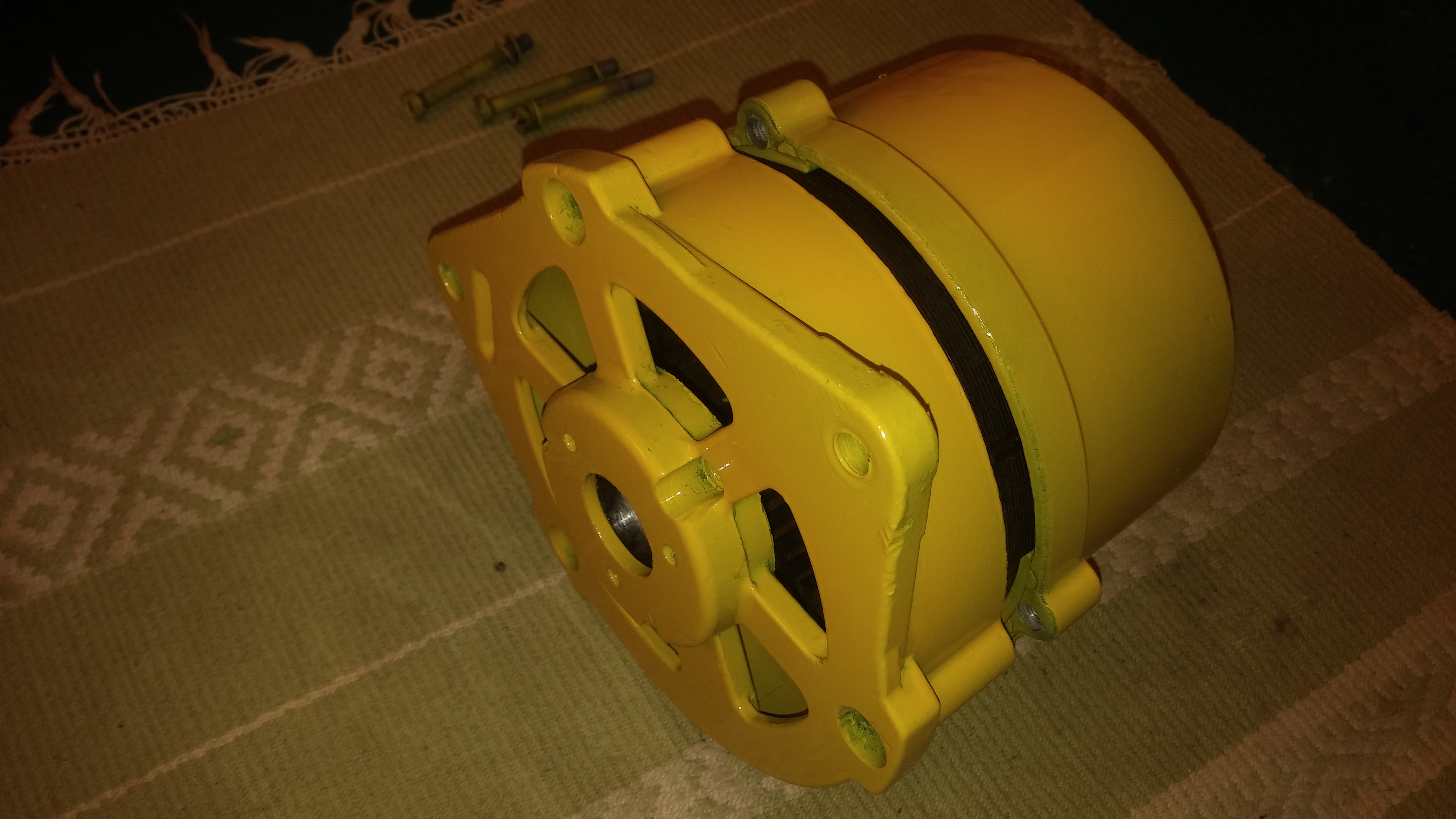

Přidám další krátký foto-update práce za dva dny. Proběhlo očištění mastné špíny z břemenových vík a že to byla docela olejnička, odmaštění, lehké zbroušení šmirglem a nástřik barva+bezbarvý lak. Nejsem nějakej extra "stříkač" a žlutá je prý nejtěžší barva. Tak odpusťte lakýrníci případné nedostatky, ale snad se to i docela povedlo. Teď mi má přijít lakovaný drát CUL 0,5mm tak se ozvu zase na navíjení statoru.

Fakt pěkná a pečlivá práce. Jenom malé varování. Když se něco dělá superpečlivě, pak je nějaký problém. Aspoň já to tak mám:-)

Tak vím na 100%, že fungovat bude-viz ty dva předcozí altíky. Vinutí už jsem dělal 2, teď chci doladit to co se mi minule nelíbilo. Elektronika je vlastně taky jasná- je to regulátor z Amatérského rádia a docela často ho kdysi škodovkáři dělali..
