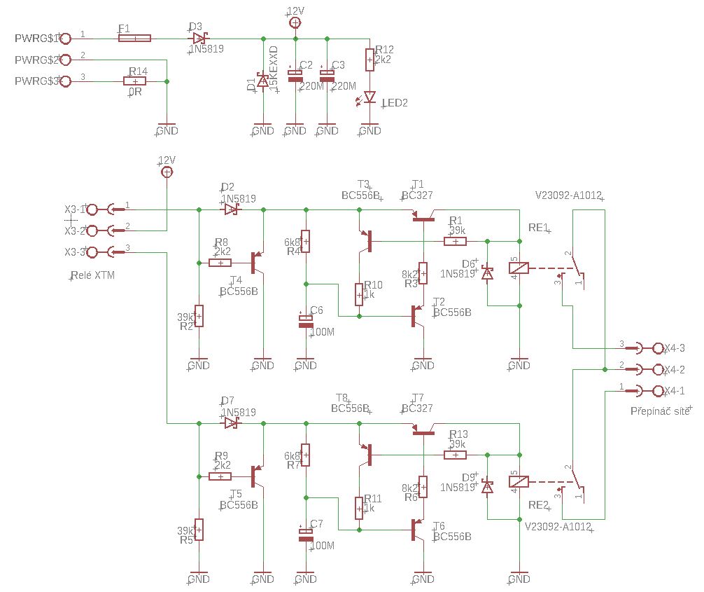

Tady je to detailně vysvětleno: https://forum.mypower.cz/viewtopic.php? ... AD#p140630
Mám to nainstalované jen krátce, ale funguje velice dobře. Samotné přepnutí je vidět jen LED žárovkách jako postřehnutelné zabliknuti, ale jiný spotřebič nic nezaznamená (PC, mikrovlnka, myčka, pračka).
Je to ve samostatné bedně: https://www.elektromaterial.cz/Univerza ... -d3042.htm.
Informaci pro přepnutí dává relé, které je ovládáno úrovni SOC. Díky západkám stačí pro ovládání jen krátký impuls cca 1s, musel jsem trochu experimentovat s časovačem pro generování pulsů, aby nebyl ovlivňován spínáním stykačů. deska (*.brd stačí zaslat na https://www.plosnaky.cz/):

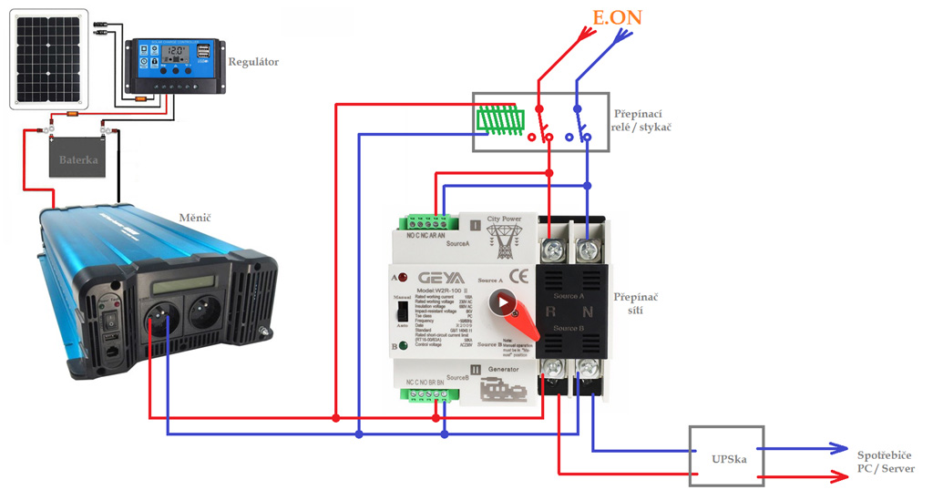

Re: Obvod pro přepínání UPS na ČEZ
Marně jsem hledal nějaký rozumný přepínač zdrojů napětí až jsem narazil na toto vlákno. Moc děkuji za tip na čínské přepínače Jotta a podobné. Asi se to vyrábí pod různými názvy, našel jsem i Tomzn, Geya a ještě asi tři další, zřejmě jen různá označení pro stejné výrobky.
Po přečtení vlákna jsem si na doporučení objednal 100A verzi s kontakty vpravo, která by snad měla mít lepší ochranu před propojením zdrojů přes oblouk při přepínání kontaktů. Stačí mě dvoupůlový a našel jsem Geya W2R-100 II. Je na cestě z číny.
Ale stejně mě vadí možnost, že pokud dám solár jako primární (což chce asi většina solárníků) a DS jako zálohu, stejně se může stát, že by po obnovení napětí baterky a naběhnutí měniče zapojeného na primár mohlo při přepíná dojít k natažení oblouku z kontaktů DS do kontaktů měniče. Pořád tomu moc nevěřím že by to bylo vyloučené a nechci měnič odpálit.
Napadlo mě dát jako primár distribuční síť a před přepínač Geya předřadit do vedení z DS přepínací relé či stykač, které bude napájeno z měniče a při naběhnutí měniče toto relé vedení mezi DS a přepínačem geya rozpojí. Tím by něměl vznikat oblouk, strana DS v přepínači bude bez proudu. Měnič sám pak bude zároveň připojený na přepínač Geya jako záložní zdroj (generátor). Ale díky relé bude funkce přepínače Geya vlastně opačná. Pokud bude napětí na měniči, on odpojí přes relé DS od přepínače a přepínač přepne zátěž na měnič. Zapojeno by to mohlo ve stručnosti být nějak takto:
Uvažuji zhruba takto:
1) Pokud se ve FV vybije baterka a měnič se vypne, vrchní relé na vstupu z DS (označeno jako E.ON) odpadne do klidové polohy ve které připojí DS k přepínači Geya na primár. Protože je měnič vypnutý, přepínač nemůže při přepnutí na primár (DS) ze spodních kontaktů natáhnout oblouk do horní polohy, protože dole je mrtvo. Přepínač tedy přepne na DS bez rizika vzniku oblouku od měniče.
2) Když pak FV nabije baterku a měnič se zapne, tak přepínač ho v první milisekundě stejně ignoruje, protože si žije se svým primárem z DS. Jenže DS hned odpadne, vypne jí to vyrchní relé napájené z právě probuzeného měniče. Takže přepínač Geya zjistí, že mu chcípl primár a zároveň že ožila záloha (spodní přívod generátoru - z měniče), takže přepne dolů na měnič. Přitom zase nemůže natáhnout oblouk z DS, jelikož ta je odpojená tím rozpojovacím relé.
3) Jamile se zase vybije ve FV baterka a měnič chípne, jde se podle bodu 1. Opět odpojení přepínačem od mrtvého zdroje, tedy bez oblouku.
Takže veškerá přepnutí budou vždy prováděna z odpojené polohy a nemůže vznikat oblouk, který by propojil DS s měničem. Alespoň taková je má teorie znározněná nahoře na tom primitivním nákresu.
Drobné výpadky mě vůbec nevadí, jelikož přes FV napájím hlavně počítače a server, router, wifiny, NASku atd. a to má vše svoje UPSky, které těch pár milisekund nebo desítek ms výpadku při přepnutí pokryjí. Mě by nevadil ani přepínač, kterému by přepnutí trvalo třeba deset vteřin. Ale nenašel jsem nic, co by při přepnutí ze zálohy na primár mělo dost dlouhou prodlevu, aby zhasly případné natažené oblouky mezi kontakty. Nejlíp aby to odepnulo jeden zdroj, počkalo třeba vteřinu a až pak připnulo druhý.
Chápu, že málokdo má stejnou situaci, že mu dlouhé přepnutí nevadí, většina se snaží řešit milisekundy. Ale mě tam vadí ta teoretická možnost vzniku oblouku, propojení zdrojů a odpálení měniče a kdoví čeho ještě.
Nemáte někdo nějaké podobné zapojení čínského přepínače otestované? Nebo budu první (pokusný králík ) ?

- Příspěvky: 7419
stačí navzájem přehodit vstupy označený generátor a síť a bude to fungovat i bez toho pomocnýho relé. Už jsem to takhle zapojoval. Stačí si jenom uvědomit, že jako hlavní zdroj budeš mít měnič a bude zálohovaný veřejnou sítí... Další relé fakt není potřeba
Ano, zapojení FV jako primáru byla samozřejmě první myšlenka. Jenže když se po opětovném nabití baterky nahodí měnič, bude ten čínský bazmek přepínat z DS pod záteží zpět na měnič a může se přeci stát, že si potáhne při tom odpojení DS oblouk a připojí jej na měnič. Sice na pár milisekund, ale přece. Nebo je to 100% vyloučené a číňané tam nějakou takovou ochranu mají? Nemám ten přepínač ještě doma, tak se do něj nemůžu podívat jak je to řešené.kodl69 píše:stačí navzájem přehodit vstupy označený generátor a síť a bude to fungovat i bez toho pomocnýho relé. Už jsem to takhle zapojoval. Stačí si jenom uvědomit, že jako hlavní zdroj budeš mít měnič a bude zálohovaný veřejnou sítí... Další relé fakt není potřeba
S tím mým relé navíc se vždy odpojuje zdroj, který nedává proud, takže nemůže vzniknout oblouk, který by propojil DS s měničem.
Při prostém připojení měniče na primár a DS na generátor se prostě stává, že se přepíná mezi dvěma zdroji, kdy oba jsou pod napětím - při přepnutí z DS zpět na FV (z generátoru na primár). Tam hrozí vznik oblouku při odepínání živé DS. Kdežto to mé opačné zapojení s relé navíc zajistí, že odpojovaný zdroj je vždy bez napětí, takže nikdy nevznikne oblouk v přepínači který by ty zdroje propojil mezi sebou.
Nerad bych se dočkal toho, že při testování mě ten přepínač bude fungovat v pohodě, ale jakmile jej zapojím nastálo, tak při 1001 přepnutí se to zrovna trefí do okamžiku, kdy nabíhá sínusovka DS z nuly do napětí a v tom se to přepne na měnič s obloukem a měnič dostane ránu a kdoví co ještě dalšího to odpálí, nedej bože podpálí.
Vy tomu fakt tak věříte že se to nemůže stát?
- Příspěvky: 2460
Řešení je několik.1)Ten bazmek má pomocné kontakty,takže stačí použít startovací a stop tlaćítko pro připojení měniče a po přepnutí na DS se již nevráti zpět na měnič bez obsluhy.2)Nebo nechat manuálním režimu.
Díky za postřeh a dobrý nápad s tím časovým relé na ovládacích kontaktech přepínače pro ochranu probouzejícího se měniče.kiksa píše: Pro zabránění mikrovýpadků a zabránění náběhu studeného měniče hned do zátěže po jeho zapnutí tam mám časové relé na ovládacích kontaktech.
Ten bazmek má to časový relé v sobě.Po zapnuti měniče přepne se zpožděním cca 3sek.Při vypadnutí měniče přepne na DS ihned.PetrP píše:Díky za postřeh a dobrý nápad s tím časovým relé na ovládacích kontaktech přepínače pro ochranu probouzejícího se měniče.kiksa píše: Pro zabránění mikrovýpadků a zabránění náběhu studeného měniče hned do zátěže po jeho zapnutí tam mám časové relé na ovládacích kontaktech.
