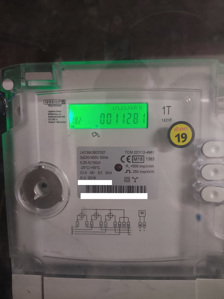

Můžete mi poradit jak u toho tipu elektroměru poznám přetok? sory za nový topic ale nenašel jsem kam to dát.

jako uživatel asi nijak, protože je tam pořád jenom registr 1.8.2.
pokud zadáš heslo, zobrazí se ti i ostatní registry, ale co obsahují, patří asi k utajovaným skutečnostem...
Nejjdnodušíí je mít od DS odstup aspoň 4mm na kontaktech stykače, a nemusíš to řešit ani teoreticky.

A ten symbol rohatky a západky značí co?
Člověk by řekl, že nemožnost jet zpátky, ale zase nad tím svítí zobáček na displeji.

Během přetoku bargraf bliká:
https://www.egd.cz/sites/default/files/ ... -2t-3f.pdf

Všechny registry by mělo jít vyčíst pomocí optického rozhraní s příslušným softwarem. Případně pomocí IoT čtecích hlav, které posílají data z jednotlivých registrů do cloudu. Například v oblasti ČEZ Distribuce lze legálně použít toto: https://visionq.cz/produkt/eliot-classic-lorawan/ Seznam podporovaných elektroměrů je zde https://visionq.cz/wp-content/uploads/2 ... C3%ADm.pdf

díky, škoda že u toho asi zrovna musíš být když je přetok, zajimalo mě jestli už k nějakému došlo.Kostěj píše:Během přetoku bargraf bliká:

a máš s tím nějaké zkušenosti ? ja se přímo na el nedostanu musel bych zavolat aby mi to přepečetili, mám to tak 5cm za sklem...nevím jestliže by to fungovaloxmasin píše:Všechny registry by mělo jít vyčíst pomocí optického rozhraní s příslušným softwarem. Případně pomocí IoT čtecích hlav, které posílají data z jednotlivých registrů do cloudu. Například v oblasti ČEZ Distribuce lze legálně použít toto: https://visionq.cz/produkt/eliot-classic-lorawan/ Seznam podporovaných elektroměrů je zde https://visionq.cz/wp-content/uploads/2 ... C3%ADm.pdf

Zatím ne, ale plánuju si to pořídit na chalupu. S optickou hlavicí jsem nastavoval podružné elektroměry a nebyl s tím problém, ta komunikace je standartizovaná.Fichtl2 píše:a máš s tím nějaké zkušenosti ? ja se přímo na el nedostanu musel bych zavolat aby mi to přepečetili, mám to tak 5cm za sklem...nevím jestliže by to fungovalo
Pokud to potřebuješ jen vyčíst, tak bych to udělal tak, že bych si tu hlavici sehnal, nahlásil rozplombování krytu kvůli poruše, vyčetl údaje a zase nechal zaplombovat.
Kromě toho bych se zeptal jestli EGD povoluje instalaci těchto čtecích zařízení.
